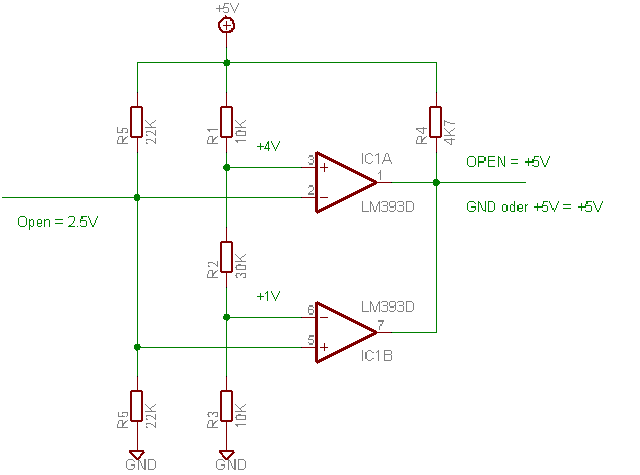

Gleichstrom-Getriebemotor (12V) mit Potentiometer auf der Welle (180°
Stellweite).
Die Position der Welle soll mittels zweitem Poti eingestellt werden
können.
Möglichst mit Hysterese, um ein "Flackern" zu verhindern.
Das Ganze sollte mit Hühnerfutter, also ohne mC aufgebaut werden.
Ich hatte an einen Komparator (LM393 o.ä.) gedacht, der dann meinen
Motortreiber steuert (H-Brücke). Den Vergleich würde ich über eine
Wheatstone-Brücke machen.
Aber irgendwie komme ich nicht auf einen grünen Zweig, weil der Motor ja
nie in Ruhestellung wäre. Die Hysterese bringt mir ja hier auch nicht
wirklich was, da sich der Schaltpunkt einfach nur verschiebt.
Schaltung noch nicht vorhanden, da mir das Grundkonzept fehlt.
Danke für eure Hilfe

Das nennt sich Servoantrieb. Die passende Elektronik gibt es auch
einzeln.
Geht, machen analoge Servos seit Ewigkeiten so.
Mal nach servoelektronik googlen.
Da der LM393 bereits 2 Komparatoren hat, könntest du einen
Fensterkomparator bauen - das sind 2 Komparatoren mit einem (für dich
kleinen) Fenster. Der obere Komparator lässt den Motor in die eine
Richtung drehen, der untere in die andere Richtung.
Fertig gibts diese Schaltung übrigens in älteren Scheinwerfer
Weiteneinstellungen bei Autos, wenn im Cockpit noch ein Drehrädchen
verbaut ist.

Nur wie bekomme ich die Hysterese bzw den Bereich hin, in dem der Motor
untätig ist?
> untätig ist?
Das ist eben der Bereich des Fensters. Schau dir mal diesen Schaltplan
an - das kommt dem nahe, was du brauchst:
https://www.mikrocontroller.net/attachment/39141/fenster.png
Für deine Anwendung musst du natürlich die Ausgänge der Komparatoren
getrennt auf die H-Brücke führen und kurz mal über die Polarität
nachdenken.
Der R1/R2/R3 Spannungsteiler ist für die Referenz, wobei R2 die Grösse
des Fensters bestimmt. Statt dem Spannungsteiler wird hier dein
Referenzpoti (Ist-Wert) stattdessen eingebaut. Das Fenster kannst du
z.B. mittels Trimmer realisieren, damit das Gebilde nicht pendelt.
Ziel ist es, aus dem Ref. Poti eine Spannung von z.B. X zu bekommen und
eine Spannung X minus Fensterbreite. Diese beiden legst du dann auf die
Komparatoren.
Bau doch einfach nach, was die fertigen IC enthalten.
TLE4206 und TDA3629 geht bis 0.8A, MC33030 bis 1A, DRV590/591/593/594
regeln Motoren bis 3A durch PWM.
