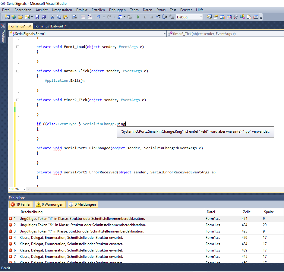

Gibt man in VS jetzt bspw. in dem PinChanged-Handler
if ((e.
ein schlägt das u.a. EventType vor
if ((e.EventType &
dann wird sogar SerialPinChange vorgeschlagen.
Noch ein . hinter SerialPinChange und es wird u.a. CDChanged und Ring
vorgeschlagen.

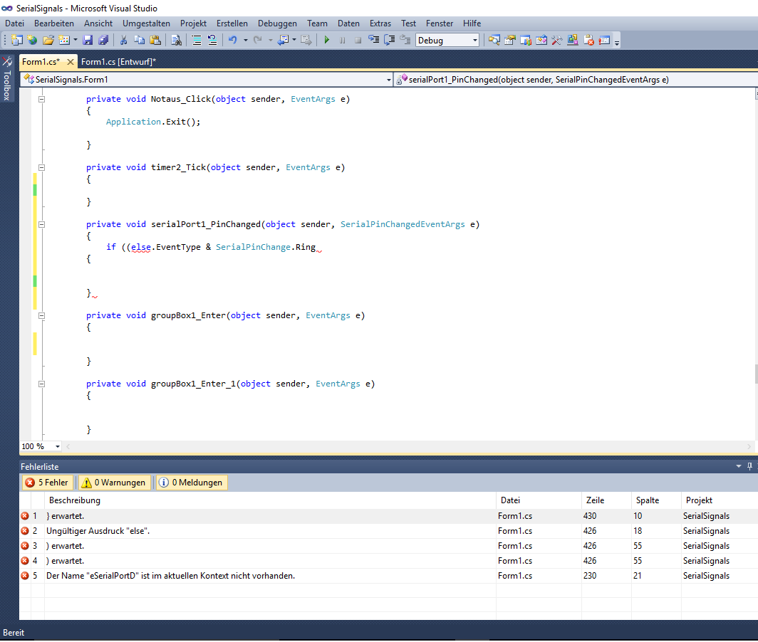

von DAVID B. (bastler-david)
Hallo
Danke dir aber bei nur ((e erkennt es weder EventType noch
SerialPinChange nur mit if ((else.EventType & SerialPinChange.Ring
bekomme ichs hin Ring und CDChanged nimmt er aber auch so noch.
Wo mache ich den Fehler ?
DANKE DIR SEHR
Lies Dir doch bitte Deinen "Text" nochmal durch.
Quelltext übrigens nicht als Bild posten.
