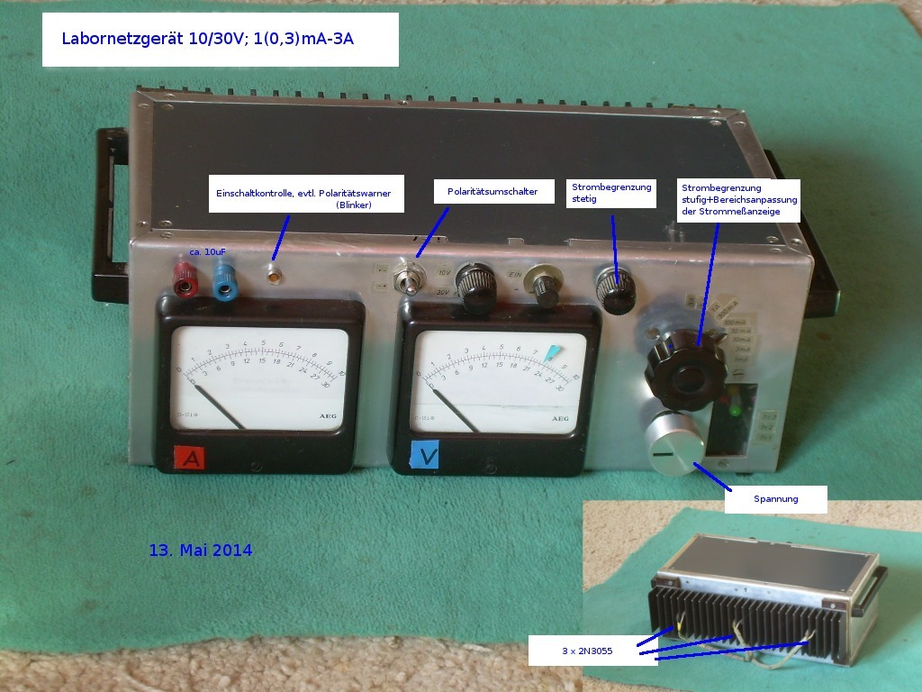

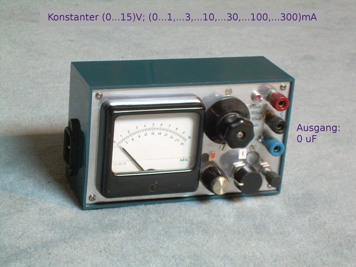

Auf dem Bild zu sehen ist ein vor 30 Jahren selbstgebauter Stromkonstanter (Elektor "302 Schaltungen" Seite 112/113 - jedoch modifiziert!). Ich könnte mir nicht vorstellen, mit den neuen Laborkonstantern zu arbeiten.

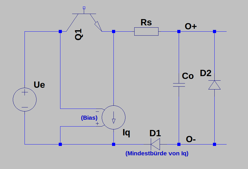

Ich möchte mich korrigieren: Ich kenne nicht alle Geräte. Es werden unter den modernen Laborkonstanter auch hochwertige Geräte auf dem Markt vorhanden sein. Besser noch als die von mir vorgestellten!
Marian . schrieb: > Juergen O. schrieb: >> daß durch einen >> sehr geringen (notwendigen) Ruhestrom innerhalb des Gerätes ein sehr >> geringer Zeigerausschlag am Strommeßgerät (im empfindlichsten Bereich) >> auftritt. > > Das kommt natürlich komplett darauf an, wie der Ruhestrom realisiert > wird. Es geht -je nach Aufbau- auch ohne Ausschlag, ohne zusätzliche > Kompensation. Eventuell der Schaltungsvorschlag im Elektor vom Dez. 82. Der hat aber 47uF Ausgangskapazität.
Keine Ahnung, ich habe kein vollständiges Archiv von Elektor-Publikationen vorliegen, weiß also nicht, wovon du redest. Ich hänge trotzdem mal eine Schaltungsskizze an. Wie leicht zu erkennen ist, fließt Iq nicht durch Rs und verursacht daher weder Mess- noch Regelfehler des Ausgangsstromes. Durch D1 fällt der Ruhestrom nicht bei niedrigen Ausgangsspannungen ab, was sonst zur Instabilität bei kleinen Ausgangsspannungen führen kann. Wenn man Iq mittels MOSFET realisiert, kann D1 sogar eine Schottky-Diode sein.
Bearbeitet durch User
Ja, so etwas ähnliches, aber an einer anderen Stelle in der Elektorschaltung. Der Link zum Plan ist hier im Mikrocontroller-Forum. Ich habe ihn jedoch nicht wiedergefunden.
