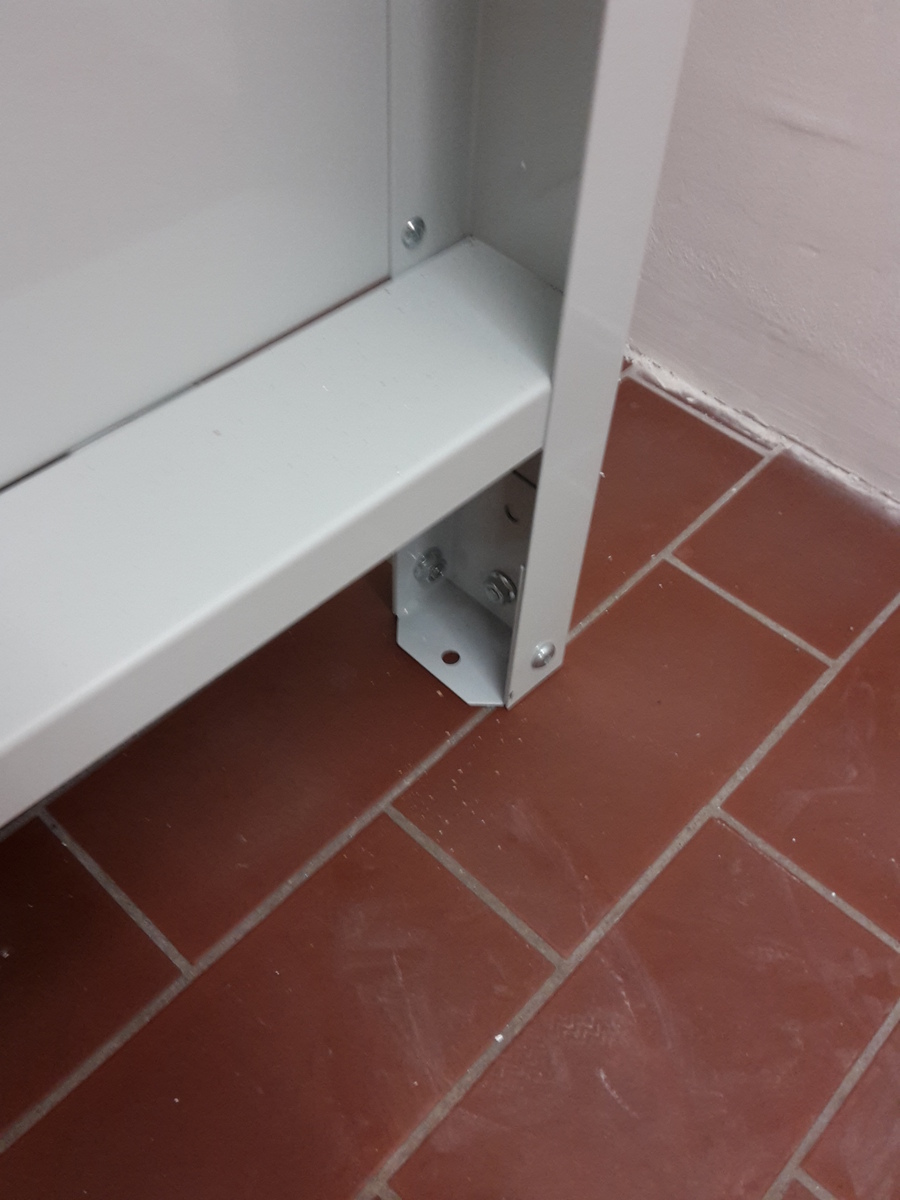

Hallo liebes Forum. Ich habe mir von Kaiser+Kraft Werkstattmöbel für meinen Bastelkeller gekauft. Der Hersteller der Werkbänke (siehe Bild) ist "QUIPO". Leider habe ich in meinem Werkstattbereich leicht schräge Böden, sodass meine Werkbänke nicht exakt gerade stehen. Im Anhang befindet sich ein Foto, welches einer der Füße der Werkbank zeigt. Diese Füße sind leider nicht stufenlos einstellbar um die leichte Schräge des Bodens auszugleichen. Nun meine Frage: Was würdet ihr mir raten, um diese Werkbank auf dem gezeigten Boden (Fliesen) am besten zu verschrauben und dabei exakt auszurichten, damit die Werkbank fluchtet? Im Baumarkt findet man leider nur kleine Unterlegfilze. Am liebsten wäre es mir, die Werkbank im Boden fest mittels Dübel zu verankern und "dazwischen" einen Niveauausgleich zu verbauen, damit die Werkbank exakt gerade steht. Vielen Dank schon mal für eure Hilfe!

Nimm aus dem Baumarkt Reste von Möbelrückwänden mit (Streifenabschnitte), die eignen sich sehr gut zum ausgleichen von unebenen Böden. Mach die Werkbank mit einem Winkel an der Wand fest. Weniger Löcher und absolut ausreichend.
Hardy F. schrieb: > Holzbrett (klein) unterlegen ? oder so: 1. Abstand zwischen Boden und Fuß an allen 4 Füßen messen. 2. Werkbank so ausrichten das diese mit 3 Füßen bist zum Boden reicht. 3. Den Abstand des freien Fußen bis zum Boden messen. 4. ein Brett dieser Stärke kaufen 5. Brett unterlegen 6. Position der Werkbank mit einem Laserentfernungsmesser ausmessen 7. Falls sich die Werkbank bewegt dieses Phänomen beobachten.

Bei einer horizontalen Fläche, am Ende des Fußes bietet sich folgendes an: Ich glaube sie heißen Stockschrauben. Der Sanitärmensch benutzt sie um. z.B. Dein Waschbecken an die Wand zu bappen. "Gar nicht übel" sprach der Dübel - und verschwand in der Wand. In diesem Falle allerdings im Fußboden. Dann hast Du einen, kurzen Gewindestab, der fest im Fußboden verankert ist. Eine flache Mutter unten und eine Normale oben, müssten reichen, um jeden "normalen" Höhenunterschied auszugleichen. Die Konstruktion trägt nicht mehr auf, wie die untere Mutter.
Mein Gott, Frank! Dann heißt du auch noch Frank. Wasserwaage wirst du doch bedienen können? Also dann hole dir die schmalen Abschnitte von den Möbelrückwänden. Die sind 3-5mm dick und da legst du halt so viele unter, bis es waagerecht ist. Winkelstahl 50x50x9 an der Wand und an der Holzplatte fest machen.
Frank schrieb: > Was würdet ihr mir raten, um diese Werkbank auf dem gezeigten Boden > (Fliesen) am besten zu verschrauben und dabei exakt auszurichten, damit > die Werkbank fluchtet? Also wenn du die VERSCHRAUBEN willst (mit einem Loch und Dübel im Boden), dann reichen Unterlegscheiben oder gelochte Bleche http://www.ebay.de/itm/FMG-Flachverbinder-/251439357669 Wenn du sie nur AUFSTELLEN willst, dann ist das Loch ideal für Maschinenfüsse https://www.maedler.de/product/1643/1626/589/stellfuesse-340-aus-stahl-verzinkt-mit-gummiauflage dort kommt ERST eine Mutter drauf, DANN dein Werkbankfuss, dann wird durch Verstellen der unteren Mutter die Höhe justiert, DANN eine weitere Mutter von oben falls man ihn gegen rausfallen sichern will.

MaWin schrieb: > Wenn du sie nur AUFSTELLEN willst, dann ist das Loch ideal für > Maschinenfüsse Ach MaWin, du hast ja so recht. Habe das Loch gar nicht so recht wahr genommen. Im Baumarkt gibt es auch Maschinenfüsse zu kaufen.
Nivellierschrauben gibts schon in Baumärkten. Man muss nur die Bezeichnung kennen. ;-b http://www.hornbach.de/shop/Gelenkfuss-M8x45-D40-mm-10-St-/8823271/artikel.html

Ok, danke für die Antworten! Ggenau solche "Maschinenfüße" habe ich gesucht. Als ich letzte Woche im Baumarkt war und eben genau nach solchen Füßen fragte, schlug mir der Verkäufer kleine Filzplättchen mit einem Nagel drin vor. :-/ Mit einem Winkel an der Wand sollte dann auch das Verrutschen der Werkbank durch mechanische Einwirkung (beim Hämmern) verhindert werden können. Gruß

Erstmal wissen wir ja wieder mal nicht, wieviel ausgeglichen werden muß. Bei den Gerätefüßen braucht man ja vier und alles kommt 2cm höher und wird wackeliger. Ich würde da einfach etwas Mörtel, Fliesenkleber o.ä. drunterbuttern. Nicht so gute Qualität, damit man es später wieder von den Fliesen abkriegt. Vielleicht geht auch Silikon.
Frank schrieb: > um diese Werkbank auf dem gezeigten Boden > (Fliesen) am besten zu verschrauben und dabei exakt auszurichten, damit > die Werkbank fluchtet? * aus den übereinandreliegenden zwei Löchern in den Fußteilen ein Langloch machen. * Fußteile festdübeln. * Die Schrauben, die die Fußteile mit den Beinen verbinden, nur leicht anziehen. * ausrichten. * Schrauben richtig anziehen. * Wenn man der Klemmung nicht traut, zus. Löcher durch Fußteil und Bein bohren und eine Schraube durch. Georg schrieb: > Meine Güte, sowas gibts für tonnenschwere Werkzeugmaschinen, da gehört > das einfach dazu. Da gibt es auch (wenn man keine sehr teuren Fehler macht) keine seitlichen Kräfte von außen in ähnlichen Verhältnissen zur Gewichtskraft. An der 100kg-Werkbank ruckelt ein Schlosser locker mit 500N, an der 5t-Schruppmonsterfräse zieht keiner mit 25000N.

Frank schrieb: >>Erstmal wissen wir ja wieder mal nicht, wieviel ausgeglichen werden muß. > > Etwa ein Zentimeter auf einer Seite. Mehr nicht! Dann mach die Abschnitte drunter. Ist günstig und gut. Man kann das was am Ende über steht, wenn die Werkbank dann fest steht und beladen ist, einfach abbrechen.
Tom schrieb: > * aus den übereinandreliegenden zwei Löchern in den Fußteilen > ein Langloch machen. Das habe ich mir auch gedacht, als ich mir das Bild nochmal angesehen habe. Vielleicht reicht schon die Toleranz der Bohrung.

Ich würde einfach Langlöcher in die Blechfüße feilen um die Höhe ausgleichen zu können. Geht schnell, koscht' nix und eine Feile hast du in deiner Werkstatt ja hoffentlich schon ;-). Was das Verankern angeht bin ich ja etwas skeptisch... Also eine gute Werkbank muss man eigentlich nicht festschrauben, weil die von sich aus schon schwer genug ist, dass sie nicht verrutschen kann! Wenn du unbedingt musst, dann bohre halt zwischen den Fliesen und verschraube keine Holzplatten mit denen du die Positionen ausgleichst. Alex
