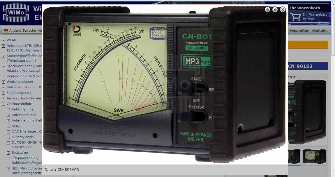

Die Messungen sollen mobil stattfinden, also nicht in der Werkstatt. Oszillokop ist da eh eher unpraktisch. Kennt einer dieses offenbar sehr portable Gerät? Nissei RS- 40 Gruß,J
Hmm, das scheint eines der millionenfach gebauten SWR/Powermeter zu sein, gibt es ähnlich von vielen Herstellern. Zum messen der HF-Ausgangsleistung eher ungeeignet, zum groben prüfen geht sowas aber durchaus. Ob Deine Funkkiste nun aber 30 oder "nur" 25 Watt bringt, ist für die Reichweite auch eher egal. Old-Papa
Jürgen P. schrieb: > Kennt einer dieses offenbar sehr portable Gerät? > Nissei RS- 40 Laut Aufschrift funktioniert das nur in den 2m und 70cm Amateurfunkbändern.
