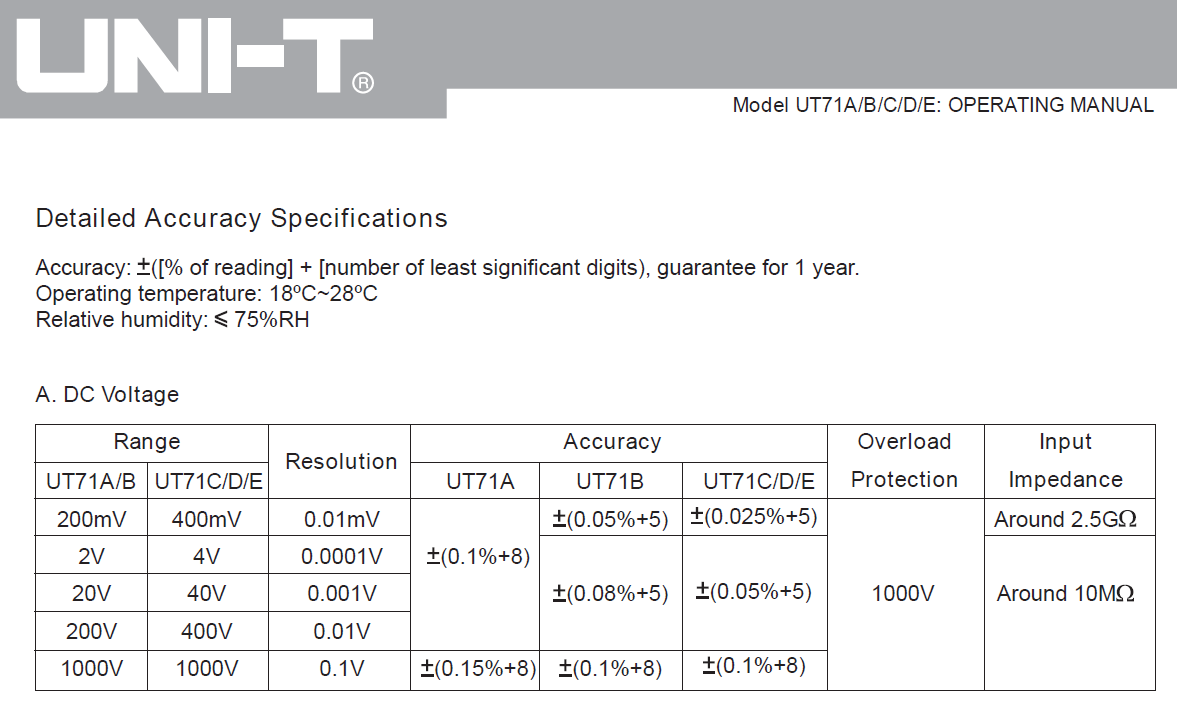

Hallo ich habe mir ein Multimeter "UT71E" zugelegt.
Bin mir aber noch nicht sicher ob ich die Messgenauigkeit richtig
berechne.
Als Beispiel (Werte aus dem Datenblatt entnommen):
Meine gemessene Spannung = 24DCV
Multimeter Bereich = 40V
Genauigkeit = ±(0,05%+5Digit)
Meine Lösung:
(0,05/100)*24+(5/100)
Ergebnis = ±0,062V
Was meint Ihr habe ich das richtig berechnen?

wenn sich da nichts geändert hat bezieht sich die Abweichung auf den
Vollausschalg des gewählten Bereiches, also (0,05/100)*40 + 5 Digit.
Wieviel die 5 Digit sind mußt Du wissen, keine Ahnung, wieviel mV/V
Deine letzte Stelle im 40V Bereich sind.
Gruß aus Berlin
Michael

> Meine Lösung:
Fast. Uni-T gehört zu den High-End-Herstellern, die nicht angeben,
worauf sich die angegebenen '0.05%' beziehen sollen. Also wahrscheinlich
auf das schlechtere, nämlich den Messbereich (40V). Und Auflösung ist in
diesem Bereich 1mV, damit sind '5 Digits' 5mV.
HTH
von Dieter M. (Gast)
Ich kenne es so wie der TO:
Die relative % Angabe bezieht sich auf den Messwert, die digits sind der
absolute Offset. (sonst könnte man ja alles in digits angeben, oder?)
Dein Messgerät hat eine Auflösung von 40000 Digits, also 1mV.
5 digits also 5mV.
Das würde bedeuten:
24V * 0,05% + 5mV = 24000mV * 0,0005 + 5mV => ±17mV
von Oh mei (Gast)
Das galt noch für analoge Drehspulmessgeräte, aber nicht für
Digitalmultimeter. Der relative Fehler bezieht sich beim DMM auf den
Messwert und das schon seit Jahrzehnten.

In der deutschen Anleitung, dies z.B. da [0] gibt, haben sie es
vergessen.

von Kersten (Gast)
Danke Leute jetzt habe ich es begriffen :)

von W.A. (Gast)
> vergessen.
Darum würde ich immer das Originalmanual vom Hersteller verwenden. Die
Gefahr, dass sich bei einer Übersetzung, die nicht vom Hersteller
stammt, Fehler/Abweichungen/Vereinfachungen einschleichen, ist immer
vorhanden.
