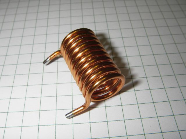

Musste gerade für einen Filter Luftspulen machen.
Auf stab gewickelt, runtergenommen, Heisskleber fixiert.
Elektrisch ok. Optisch -Bäh.
Im Netz sieht man Luftspulen, die ohne Hilfsfixierung "wie geleckt"
aussehen.
Wenn ich die vom Wickel runternehme, gehen die immer etwas
"auseinander".
Was ist der Trick beim Herstellen/Wickeln?

von MaWin (Gast)
Back-Lackdraht.
Wickeln, (durchaus im Backofen) warm machen (dann verkleben die
Windungen), abkühlen und runternehmen.

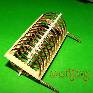

von oe6jbg (Gast)
Wie schon geschrieben, kommt es auf die Grösse der Spule an.
Bei dickem Draht teste ich das Auffedern des Drahtes kurz und wähle ein
Wickelholz entsprechend kleiner, als das Endprodukt Innendurchmesser
haben soll. Eine Stegspule kriegst du nur in die Stege, wenn der
Durchmesser schon sehr genau passt, dann aber ists ein Kinderspiel.
73
von herbert (Gast)
> 73
Zur Not sollten vier einzelne Stege auch soweit stabilisieren , dass die
fertige Spule ein Hingucker ist. Dann muß man nicht so genau wickeln. es
bestünde allerdings die Variante "erst wickeln" dann danach die Teile
für den Kreuz-Spulenkörper anfertigen.

von Daniel h. C. (Gast)
MaWin schrieb:
> Back-Lackdraht.
Der Draht mit dem roten Isolierlack ist normalerweise Backlackdraht.
Man kann die Spule dicht an dicht auch einen nur wenig wärmeleitenden
Wickeldorn aufbringen und anschließend die Spule mit einem definierten
Stromstoß erhitzen.
Nach dem Abkühlen bleibt die Form der Spule dann erhalten.
von Michael K. (michael62)
Die Idee mit Strom zu erhitzen ist gut.
Alternativ habe ich noch einen Wirbelstromgenerator (Schrumpfgerät).
Dann kann ich auf Kunststoffkern zum Wickeln bleiben.
Da ich CuL in normalem Kupferlack habe, werde ich es dünn mit Epoxy
einpinseln und dann erwärmen. Das ist auch in wenigen Minuten fest.

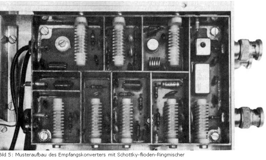

Früher gab es auch mal Spulenkörper speziell für UKW Spulen ...so 8mm
Durchmesser die schraubenförmige Rillen hatten. Naja, lang ist es her...
Hier ein Photo eines 2m Konverters aus den UKW -Berichten wo die verbaut
gewesen sind.
herbert schrieb:
> B e r n d W. schrieb:
>> Etwas kleinere Spulen können auf das Gewinde einer Schraube gewickelt
>> werden. Eine M12x2 Schraube passt gut zu einem Drahtdurchmesser von 1mm.
>> Zollgewinde haben typischerweise eine größere Steigung und sind daher
>> für dickeren Draht oder mehr Abstand zwischen den Windungen geeignet.
> gewesen sind.
Die gibt es als technische Keramikkörper immer noch, allerdings ist so
was richtig teuer.
Dein Bild erinnert mich an einen KW Trancceiver den ich hatte, da war
auch noch jede Stufe, Mischer etc getrennt aufgebaut und komplett
geschirmt und koaxial zur nächsten geführt.
Technik vom Feinsten.
Das war noch ohne jegliches "Digitalgedöns" drin.
Aber du bringst mich auf eine Idee. Schecken könnte ich an der CNC auf
der 4. Achse fräsen.
Aber so weit treibe ich den Aufwand jetzt nicht, die Windungen werden
mit Acryl oder Epoxy fixiert und gut ist.

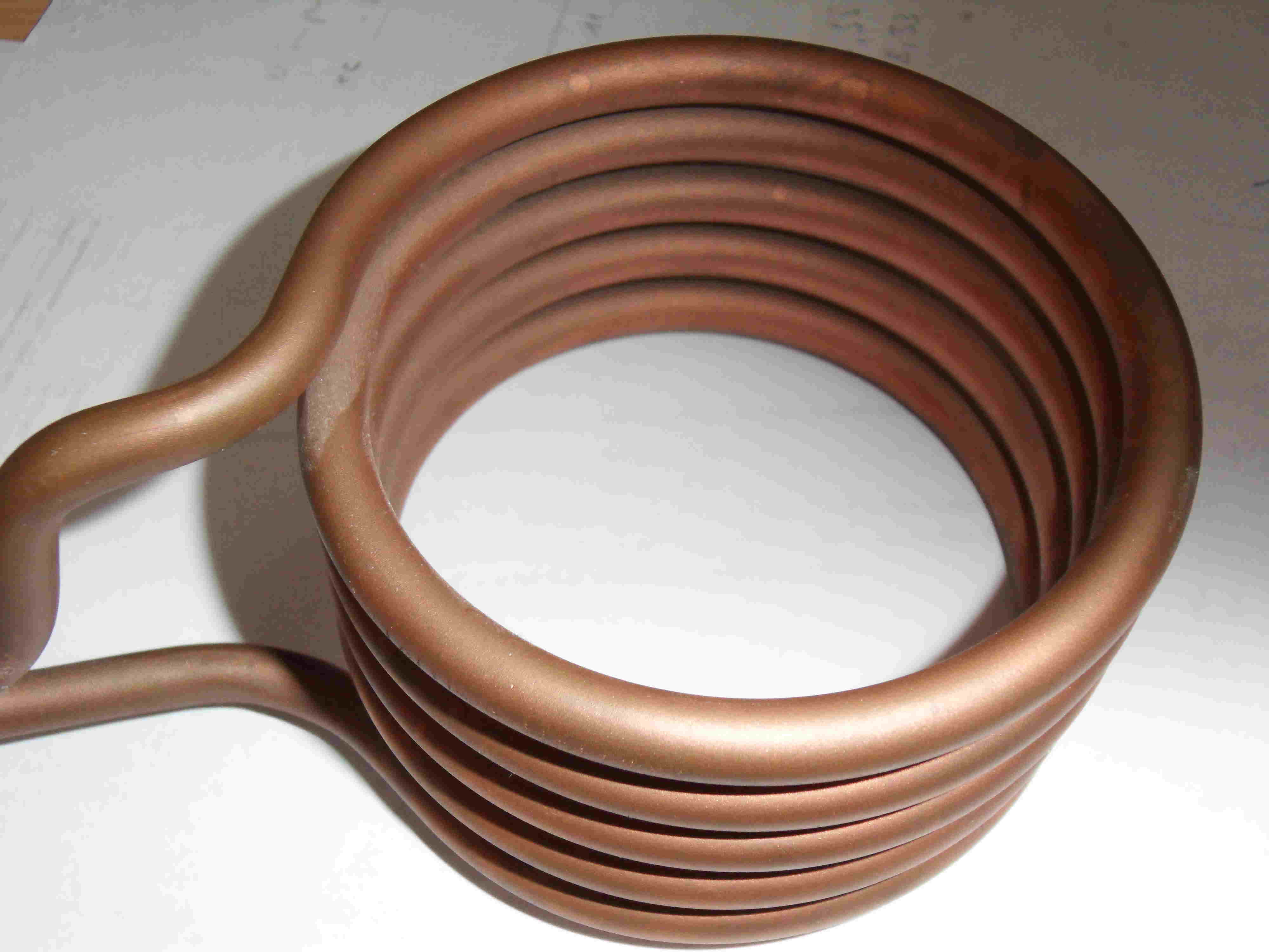

Ich hoffe, das ist eine Kühlschlange und keine SPule für HF.
Durch die aufgerauhte Oberfläche bekommst du aufgrund des Skin-Effektes
ordentlich hohe Verluste. Nicht umsonst wird bei Spulen, bei denen
niedrige Verluste besonders wichtig sind, die Oberfläche poliert.

Luftspulen für Filter etc. mache ich so:
Draht strecken ( wurde oben schon beschrieben ).
Dickere Drähte kann man evtl. nicht mehr durch "langziehen" glatt
bekommen.
Es hilft dann, das offene Ende, an dem man zieht, in einen Akkuschrauber
einzuspannen und beim ziehen auch noch leicht zu drehen.
Der glatte Draht wird dann per Hand auf einen passenden Rundstab ( aus
Metall ) aufgewickelt.
Die Windungen werden dicht an dicht gewickelt, so dass sich die
Windungen berühren.
Es werden immer einige Windungen mehr gewickelt, als später benötigt
werden.
Jetzt wird die Spule vom Stab runtergezogen und das unschöne Ende sowie
der unschöne Anfang dicht an den Windungen abgeschnitten.
Es muss aussehen, als ob man ein Stück aus einer endlos langen Spule
herausgeschnitten hätte.
Nun legt man die benötigte Windungszahl fest ( plus eine Windung, die
später als umgebogene Anschlüsse "draufgeht".
So also passend abschneiden und an beiden Seiten eine halbe Windung als
Anschluss umbiegen.
Nun wird die Spule wieder auf den Stab geschoben und an beiden Enden
auseinander gezogen. Und zwar ziemlich weit, so dass die Spule dann ca.
4 mal so lang ist, wie sie später sein soll.
Jetzt wird die Spule wieder zusammengedrückt ( immernoch auf dem Stab ).
Nun hat man eine Spule, bei der zwischen allen Windungen der gleiche
Abstand besteht.
Spulen mit Luft zwischen den Windungen haben eine höhere Güte...
Mit etwas Übung sieht es so aus, wie auf dem Foto.
Viel Spass.
von Rene H. (Gast)
Boah, die sieht aber wirklich wie geleckt aus :-)
Grüsse,
René
So wie auf dem Bild hätte ich es gewollt (wenn ich es denn gekonnt
hätte).
von herbert (Gast)
> hätte).
Das ist alles kein Problem. Wenn der Draht durch einen Holzkloben läuft
und somit beim wickeln Zugspannung da ist und der Dorn langsam läuft
dann kann das jeder. Sowas wickele ich sogar um einen Bohrer nachdem ich
den Draht gestreckt habe. Das mache ich mit UKW Spulen immer so. Schauen
aus wie oben im Bild nur halt silber...größere Spulen wickelt man Draht
an Draht und zieht sie erst später auf den nötigen Windungsabstand falls
benötigt.
