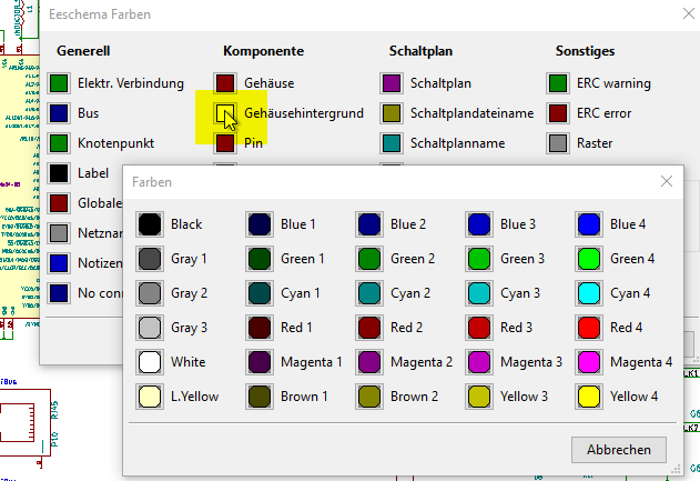

Wie stellt man denn die body background color in eeschema ein? (Das ist die gelbe Farbe, mit der z.B. die Symbole für Controller in den Libs ausgefüllt sind.)
Hi! Einstellungen - Farbschema - Gehäusehintergrund Gruss, Micha
Bearbeitet durch User
Das habe ich auch schon heraus gefunden - nur scheint es keine Wirkung zu haben. Was muss man tun, dass der Hintergrund gelb wird?
Hi! In dieser Übersicht "Farbschema" auf den viereckigen Button neben dem Eintrag "Gehäusehintergrund" klicken und Farbe auwählen. Gruss, Micha
Das weiß ich doch längst... Was ich bisher nicht geschafft habe: dass der farbige Hintergrund auch wirklich angezeigt wird. Bei meinen selbstgebauten Symbolen bleibt der Hintergrund einfach nur weiß, egal welche Farbe im Farbschema für Gehäusehintergrund eingestellt ist.

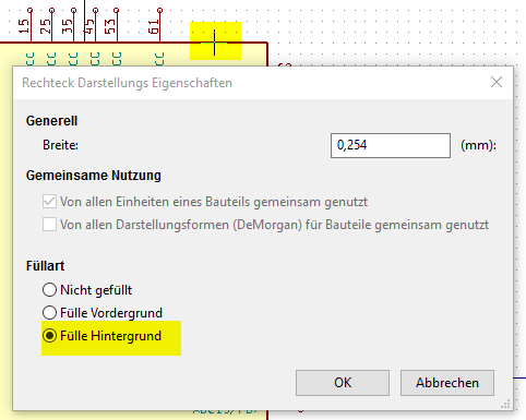

Moin! Ja, dann habe ich ja jetzt alle Infos :) Hast Du bei Deinen selbstgebauten Symbolen überhaupt einen Hintergrund drin? Im Editor Rechtsklick auf den Bauteilerahmen Rechteck Optionen und ausfüllen anklickern. Gruss...
Micha .. schrieb: > Im Editor Rechtsklick auf den Bauteilerahmen Rechteck Optionen und > ausfüllen anklickern. OK, das wars. Besten Dank!
