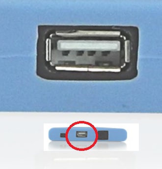

Frank K. schrieb: > Das ist Spielzeug. Finger wech. Ich habe mir das Teil mal genauer angeschaut und dabei festgestellt, das Spielzeug sogar besser verarbeit ist. Das Teil ist der reinste Schrott. Von den Werten her würden mir die angegeben Parameter im Grunde eigentlich reichen, da ich Sachen überwiegend im zweistelligen kHz Bereich messen würde. Alles was drüber ist kommt eh an den Tisch Oszi ran. Wie gesagt, es wäre nur was für "Den Tisch Oszi nicht zu den Treff's mitschleppen zu müssen"

Bülent C. schrieb: > Ich habe mir das Teil mal genauer angeschaut und dabei festgestellt, das > Spielzeug sogar besser verarbeit ist. Solche Frontplattenausschnitte bekommt man selbst mit dem Küchenmesser besser hin :-(
Bastler schrieb: > Solche Frontplattenausschnitte bekommt man selbst mit dem Küchenmesser > besser hin :-( Wobei das natürlich null relevant ist, solange die Dinge, auf die es ankommt, gut sind. Verhält sich ähnlich wie mit Rechtschreibfehlern oder Dieselmotoren von VW.
werner schrieb: > Bastler schrieb: >> Solche Frontplattenausschnitte bekommt man selbst mit dem Küchenmesser >> besser hin :-( > > Wobei das natürlich null relevant ist, solange die Dinge, auf die es > ankommt, gut sind. Verhält sich ähnlich wie mit Rechtschreibfehlern oder > Dieselmotoren von VW. Naja, solch eine grottenschlechte Verarbeitung am Gehäuse ist meistens auch ein Indiz für schlamperein bei der Elektronik....
