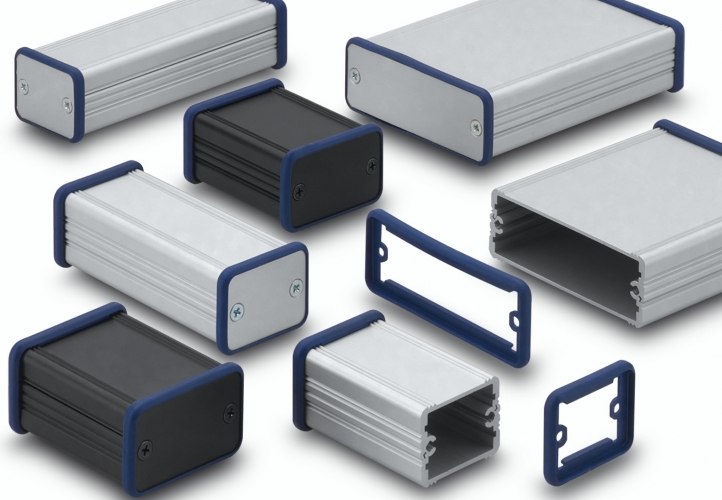

Für kleine Geräte gibt es Vierkant-Alu-Hohlprofile. Die muss man nur noch auf Länge schneiden und an den Stirnseiten mit Abdeckplatten versehen. Manche der Aluprofile besitzen dafür bereits Nuten, in die man Schneidschrauben zum Halten der Abdeckplatten eindrehen kann ... Rillen zum Halten von Leiterplatten sind auch schon drin. Das Prinzip gibts auch in Kunststoff.

Mit Gehäuseprofilen für die Kanten kann man auch handgesägte Blechkanten anständig aussehen lassen und daraus gut aussehende Gehäuse basteln: http://www.segor.de/#Q=Geh%25C3%25A4useprofil1&M=1
