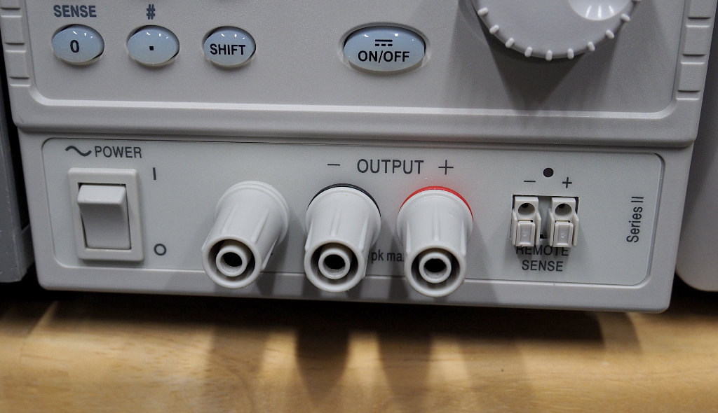

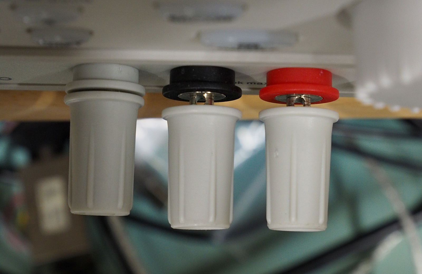

An die Labornetzteile von AIM-TTI kann man 4mm Stecker, 4mm Sicherheitsstecker, Drähte und Kabelschuhe direkt anschließen. Die haben da extra Buchsen für entwickelt damit das alles passt. Ansonsten finde ich eigentlich den Teil Labornetzteil/Kabel am harmlosesten. Gefährlich kann es werden, wenn die Klemme an der anderen Seite des Kabels z.B. abrutscht oder von Hand gehalten wird. Aber daß das gefährlich ist, ist jemandem schnell erklärt und dann offensichtlich. Ich finde von explodierenden Leistungshalbleitern oder Lastwiderständen geht eine viel größere Gefahr aus. Denn das erwartet man nicht wenn man das nicht schon mal gesehen hat. Auch platzende, brennende oder Säure verspritzende Akkus sind nicht ohne. Das kann alles ins Auge gehen.

Gerd E. schrieb: > An die Labornetzteile von AIM-TTI kann man 4mm Stecker, 4mm > Sicherheitsstecker, Drähte und Kabelschuhe direkt anschließen. Die haben > da extra Buchsen für entwickelt damit das alles passt. Habe mir das EL155 mal schnell angesehen. Sind das noch richtige (Sicherheits) Polklemmen die noch im alten Stil verwendbar sind? Dann hat man offensichtlich erkannt dass diese Flexibilität für den Entwickler wichtig sei. Das wäre ja nicht soo schlecht.

Gerhard O. schrieb: > Gerd E. schrieb: >> An die Labornetzteile von AIM-TTI kann man 4mm Stecker, 4mm >> Sicherheitsstecker, Drähte und Kabelschuhe direkt anschließen. Die haben >> da extra Buchsen für entwickelt damit das alles passt. > > Habe mir das EL155 mal schnell angesehen. Sind das noch richtige > (Sicherheits) Polklemmen die noch im alten Stil verwendbar sind? Kannst Du genau beschreiben was Du da machen möchstest? Hast Du vielleicht ein Foto was Du da anschließen möchtest? Ich hab 2 TTI-Netzteile hier. > Dann hat man offensichtlich erkannt dass diese Flexibilität für den > Entwickler wichtig sei. würde ich auch sagen. Die schreiben das ja extra dick in ihr Datenblatt. Was die übrigens als eine der wenigen Firmen auch noch tun, auch wenn sie das seltsamerweise nicht bewerben: Sie haben ein Service Manual mit kompletten Schaltplänen, Funktionsbeschreibung und Reparaturschritten, auch von den neuesten Netzteilmodellen. Leider nicht zum download, man muss per Email anfragen, bekommt man dann aber ohne große Nachfragen oder so am nächsten Tag als pdf zugeschickt.

Gerd E. schrieb: > Gerhard O. schrieb: >> Gerd E. schrieb: >>> An die Labornetzteile von AIM-TTI kann man 4mm Stecker, 4mm >>> Sicherheitsstecker, Drähte und Kabelschuhe direkt anschließen. Die haben >>> da extra Buchsen für entwickelt damit das alles passt. >> >> Habe mir das EL155 mal schnell angesehen. Sind das noch richtige >> (Sicherheits) Polklemmen die noch im alten Stil verwendbar sind? > > Kannst Du genau beschreiben was Du da machen möchstest? Trennung von Last und Spannungsmessung. Hinten das genaue Voltmeter, vorne die Last. > > Hast Du vielleicht ein Foto was Du da anschließen möchtest? Eigentlich nicht. Spreche nur von früheren Situationen. > > Ich hab 2 TTI-Netzteile hier. > >> Dann hat man offensichtlich erkannt dass diese Flexibilität für den >> Entwickler wichtig sei. > > würde ich auch sagen. Die schreiben das ja extra dick in ihr Datenblatt. Dann kan man ja noch hoffen;-) > > Was die übrigens als eine der wenigen Firmen auch noch tun, auch wenn > sie das seltsamerweise nicht bewerben: Sie haben ein Service Manual mit > kompletten Schaltplänen, Funktionsbeschreibung und Reparaturschritten, > auch von den neuesten Netzteilmodellen. Leider nicht zum download, man > muss per Email anfragen, bekommt man dann aber ohne große Nachfragen > oder so am nächsten Tag als pdf zugeschickt. Jetzt bin ich tatsächlich ehrlich beeindruckt. Das ist heutzutage wirklich nicht mehr selbstverständlich. mfg, Gerhard

Ich hab mal kurz Bilder von den Buchsen gemacht. Gerhard O. schrieb: > Trennung von Last und Spannungsmessung. Hinten das genaue Voltmeter, > vorne die Last. Das sollte gehen. Wobei mir allerdings der Sinn noch nicht so ganz einleuchtet: Wenn es nicht so sehr auf die exakte Spannung ankommt, schaue ich einfach auf die Instrumente des Netzteils. Zumindest bei meinem reicht das für die meisten Fälle mehr als aus, 0.7mV Offset bei niedrigen Spannungen, geht dann bis 2.8mV bei 56V Output hoch, weit besser als die Spec. Wenn es mir auf die Spannung wirklich ankommt, dann messe ich nicht am Netzteil, sondern direkt an der Last um den Spannungsabfall am Kabel und den Buchsen loszuwerden.
