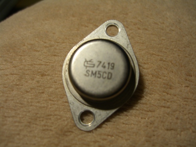

Liebe Leute Kann mir irgend jemand sagen um welchen Bauteil es sich hierbei handelt ? Hab das Ding aus der "Ramschkiste" - keine Ahnung woher ! PS: ein Transistor scheint es nicht zu sein - oder er ist defekt.
7419 ? Muß ein TTL IC sein ;-) Nein - habe auch nix gefunden - vielleicht ein Kundenwunschteil.
Jens G. schrieb: > Nein - habe auch nix gefunden - vielleicht ein Kundenwunschteil. Ich bin auf http://www.digchip.com/datasheets/parts/datasheet/451/SDT7419.php gestoßen - ohne Gewähr.
nixwasi schrieb: > PS: ein Transistor scheint es nicht zu sein - oder er ist defekt. Dann würde ich ihn mit Vorwiderstands-Strombegrenzung mal als 7805 im TO3 Anzug behandeln.
Abdul K. schrieb: > Könnte ähnlich BU100 sein. siehe > http://www.edaboard.eu/7345-sm5c-t400227.html Dem würde ich mich anschließen, die 7419 sieht mir sehr wie ein Datecode aus, und das im Link beschriebene 'logootje in de vorm van een hele platte G' passt auch. Gruß Baku P.S.: 7805-artige Spannungsregler im TO3 gab es nicht in so unendlich vielen Varianten/Typbezeichnungen wie Transistoren.

Besten Dank für eure Tips - in den "edaboard" ist die Rede von Nordmende TV - soweit ich das entziffern kann ;) - das könnte hinkommen denn Nordmende TV hab ich anno dazumal geschlachtet. Gruß nixwasi
Kennlinie aufnehmen wäre ja auch eine Idee? Zumindest wäre er dann sicher, daß es kein getarnter 78er ist.
Das ist ganz sicher ein Längstransistor aus einem Nordmende Farbfernsehgerät der späten 70er. Der ist speziell temperaturkompensiert. Eingebaut in der Betriebsspannungerzeugung für die Vertikal-Endstufe. Mit einem 2N3055 gab es immer ein zu flaches Bild, wenn die Kisten warm wurden =-)
Wie sieht das Teil von unten aus? Damals wurde oft ein Buchstabe neben den Anschlüssen angebracht.
Hat an der Unterseite keine Bezeichnung - werd morgen versuchen das Ding als Transistor "in Betrieb" zu nehmen !
michael_ schrieb: > Wie sieht das Teil von unten aus? > Damals wurde oft ein Buchstabe neben den Anschlüssen angebracht. Stimmt! Und dann stand bei einem Spannungsregler dort auch B und E. Selber mehrfach so erlebt. Old-Papa

Old P. schrieb: > Stimmt! Und dann stand bei einem Spannungsregler dort auch B und E. > Selber mehrfach so erlebt. Die von Tesla im TO-3-Gehäuse waren auch mit B und E beschriftet. Man hat wohl bei der Gehäusefertigung nicht extra welche für Spannungsregler herstellen wollen. MfG Paul
Ist ein Sescosem silizium BPT, und aus der Horizontalendstufe eines Schwarzweiß (Röhren) -TV Gerätes. Herstellerspezifischer BPT, wurde auch mal in den 1980ern bei "Völkner" verramscht aus Überbestand.
Ich habe diese Transistoren auch in den Nordmende FFS-Chasis Farbe 5 in Erinnerung. Leider habe ich dazu keine Unterlagen mehr.
In historischer Liste wird als Ersatz/Vergleichstypen erwähnt: BU100,BU109 und eingeschränkt BU608
