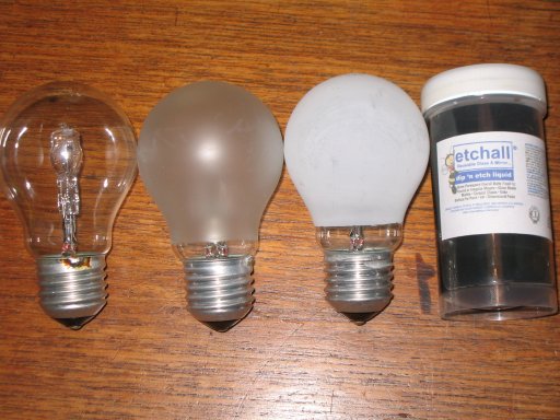

Bekannte fragen nach LED Lampen. Da sie unbedingt "Windstoß" Glaskolben
haben wollen, ist die Auswahl begrenzt. Filament gibts da nur in
Klarglas oder Schrott - kann man das iwie durch tauchen selbst (etwas)
mattieren? Verdünnter Ponal, Wandfarbe, Buchleim...? Sollte natürlich
hinterher nicht krisselig ausehen, wenn die an sind.
Danke, Klaus.

von MaWin (Gast)
Klaus R. schrieb:
> kann man das iwie durch tauchen selbst (etwas) mattieren?
Kein Problem. Die EU verbietet uns zwar matte Lampen, aber dann muss der
Hobbyist eben selber ran
http://anibeads.com/shop/product_info.php?products_id=2915
macht aus klaren Lampen frostet Lampen.
Die mittlere ist abgewaschen, die rechte ist direkt aus dem Ätzbad, die
klare Lampe einfach 15 Minuten in einen Becher mit dem Ätzmittel halten,
100ml reicht für etwa 20 Glühbirnen.
Auf keinen Fall mit Wasser verdünnen, das gibt Flusssäure.

Mattieren:
Dicken Schlauch besorgen, in den das Gewinde rein passt.
dann passende Stücke ins andere Ende des Schlauchs,
um es zu verjüngen und einen Bolzen reinzubekommen.
Einspannen in Bohrmaschine/Akkuschrauber.
Daher sollte das ganze nicht zu lang werden..
dann den Glaskolben in einem Eimer mit Sand durch selbigen Sand rotieren
lassen.
oder statt Sand auch feines Schleifpapier.
