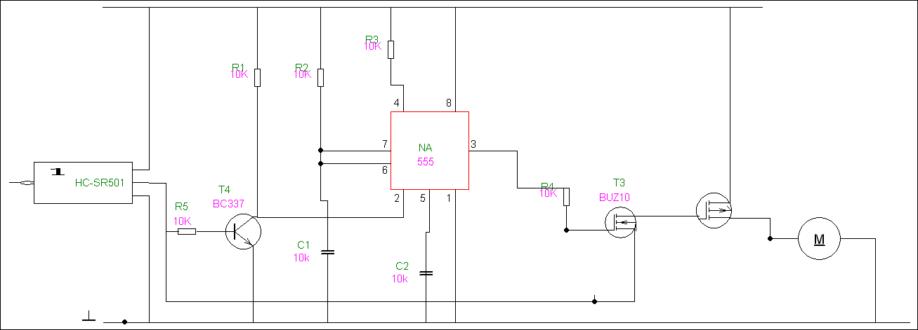

Sorry ein Schaltplan habe ich noch nicht ! OK ein bipolaren Schalttransistor finde ich noch irgendwo. Danke ! Wie bekomme ich es jetzt hin, daß der Lüfter erst angeht wenn die 3,3V vom HC-SR501 wieder abfallen. Meine Idee: Ich setze ein N-Kanal-MOSFET zwischen die beiden Ausgänge vom NE555 und des HC-SR501 also: Pin3 vom NE555 ans Gate und den Ausgang vom HC-SR501 an Source. Wenn ich die Versorgungsspannung vom NE555 auf 10V setze liegt am Mosfet bis zum abschalten des HC-SR501 6,7V an und er bekommt erst seine 10V bis der HC-SR501 seinen Ausgang wieder auf GND schaltet. Wenn ihr meint das das klappen könnte mach ich dazu ein Schaltplan.
Schön ist er nicht und die Werte habe ich auch noch nicht eingetragen. R2 wird wahrscheinlich ein Poti.
> Schön ist er nicht Und die Funktion scheint mir auch zweifelhaft. Das Gate des Motor-FETs floatet z.B. ohne Ansteuerung. Laengere Zeiten sind mit dem 555 immer ein bisschen muehselig. Nimm wenigstens die CMOS-Version des 555. Oder: Im selben Preisbereich gibt es auch 8-beinige Controller die sowas gerne erledigen (z.B. PIC12F675).
Ich habe versucht schnell etwas zu zeichnen damit man mich besser versteht. Den Motor-FETs habe ich noch schnell dahin gezimmert weil ich die Last vom Lüfter nicht über den HC-SR501 laufen lassen will. Wichtig ist für mich zu wissen ob die Funktion von dem hier genanten BUZ10 gegeben ist. Angenommen das Gate vom zweiten bekommt noch ein Widerstand zum +Pol

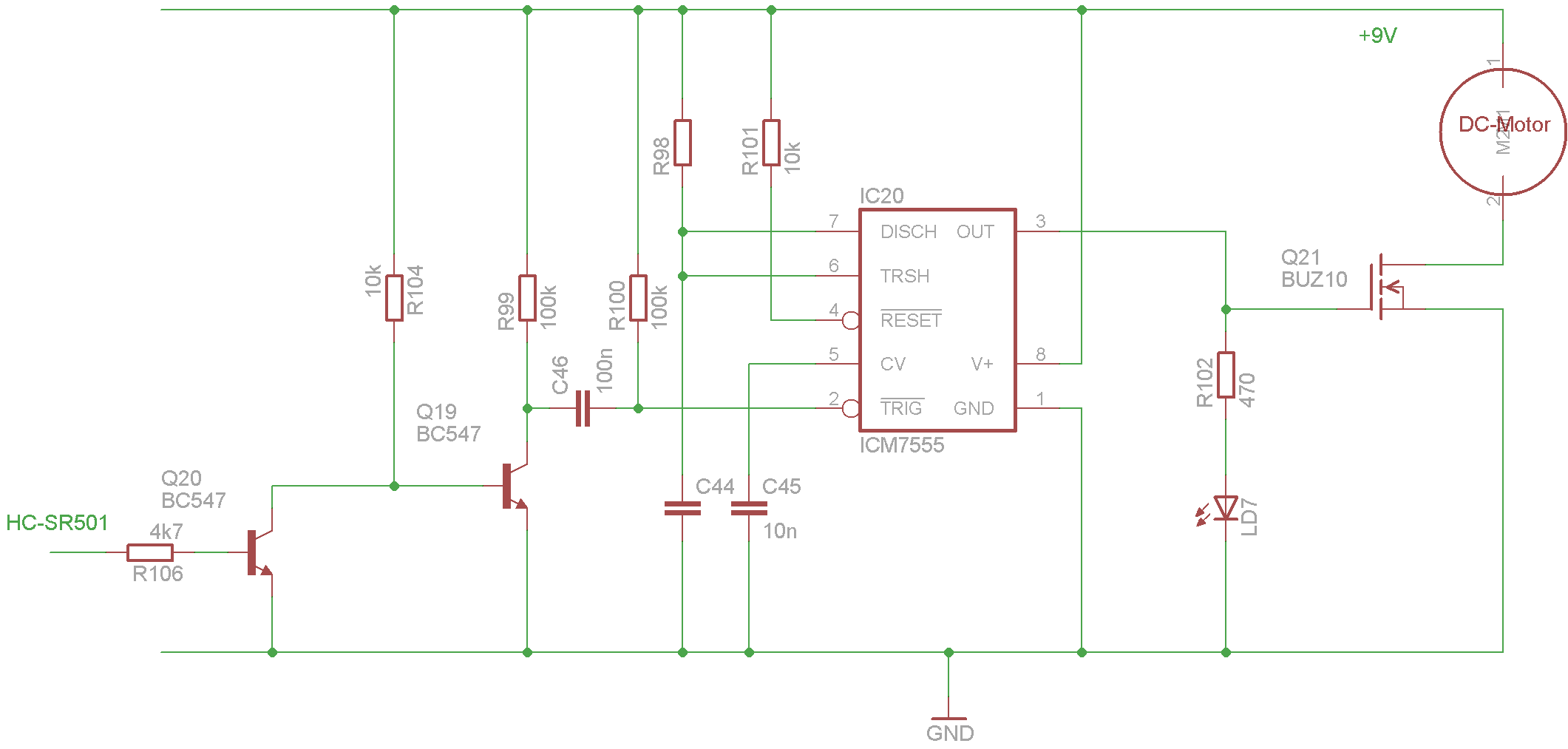

Probier es mal so, auf einem Steckbrett ist das schnell aufgebaut. R98 und C44 musst du für deine Zeit anpassen.

Wenn ich das richtig verstehe, brauchst du 2 Zeiten. 1. eine lange "Geschäftszeit". und 2. eine "Ventilatorzeit" zu 1: (nachtriggerbarer) Timer mit integriertem Oszillator und Teiler. CD4541 Damit sind ohne Mühe lange Zeiten realisierbar. zu 2: z.B. 555
Harald W. schrieb: > aber könnte man den Lüfter nicht einfach starten, wenn > die Bewegung im Katzeklo aufhört? Den NE555 als monostabile Kippstufe ?
Der Bewegungsmelder triggert ja ohnehin nach solange sich die Katze nur etwas bewegt. Nach der eingestellten Verzögerungszeit des Bewegungsmelder schaltet dann der 555 den Lüfter ein.

Hubert G. schrieb: > Probier es mal so, auf einem Steckbrett ist das schnell aufgebaut. > R98 und C44 musst du für deine Zeit anpassen. Ich habe gar nicht die Schaltung gewürdigt. Danke ! Sobald ich den Sensor (HC-SR501) habe werde ich es erst mal damit ausprobieren. Ist der Q20 zum Schutz des HC-SR501 ?
Bearbeitet durch User
Dog G. schrieb: > Ist der Q20 zum Schutz des HC-SR501 ? Nein, du musst das Signal drehen. Der Lüfter soll ja erst loslaufen wenn der Bewegungsmelder, nach der Verzögerungszeit wieder in Ruhe geht.
