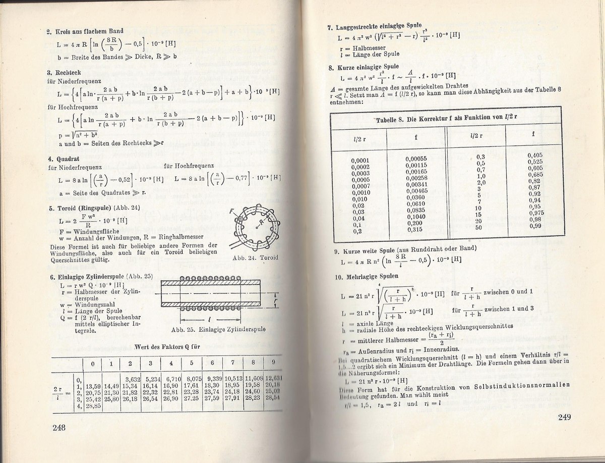

Hab ein wenig gesucht, nix gefunden. Einlagig, ja. Mehrlagig nix online / browser gefunden. Kann man - ich brauche nur Näherung- Paralellschaltung von einlagigen annehmen? Oder wie kann man aproximieren?

Michael K. schrieb: > Mehrlagig nix online / browser gefunden. alte Unterlagen kenn das noch :-) siehe Anlage EMU
Michael K. schrieb: > Mehrlagig nix online / browser gefunden. alte Unterlagen kennen das noch :-) siehe Anlage EMU
Michael Klein schrieb: >Paralellschaltung von einlagigen >annehmen? Nein, parallelschalten von Spulen bedeutet ja das die Induktivität kleiner wird. Die Induktivität steigt quadratisch mit den Windungszahlen. Wenn du eine zweite Lage mit gleicher Windungszahl aufbringst, wird sich die Induktivität wahrscheinlich vervierfachen.
im neuhochdeutschen Bereich (Amerika) habe ich was gefunden. http://electronbunker.ca/eb/InductanceCalcML.html Danke für den Buchauszug.

Der Suchende schrieb: > Kennt jemand die Quelle zu dem obigen Auszug von EMK? Falls die Buchauszüge des Users "EMU" gemeint sein sollten: Die stammen sicher aus dem "Handbuch für Hochfrequenz- und Elektro-Techniker" von Curt Rint, Band I, S. 246ff. Erschienen im "VERLAG FÜR RADIO- FOTO-KINOTECHNIK GMBH", Berlin-Borsigwalde. HTH
