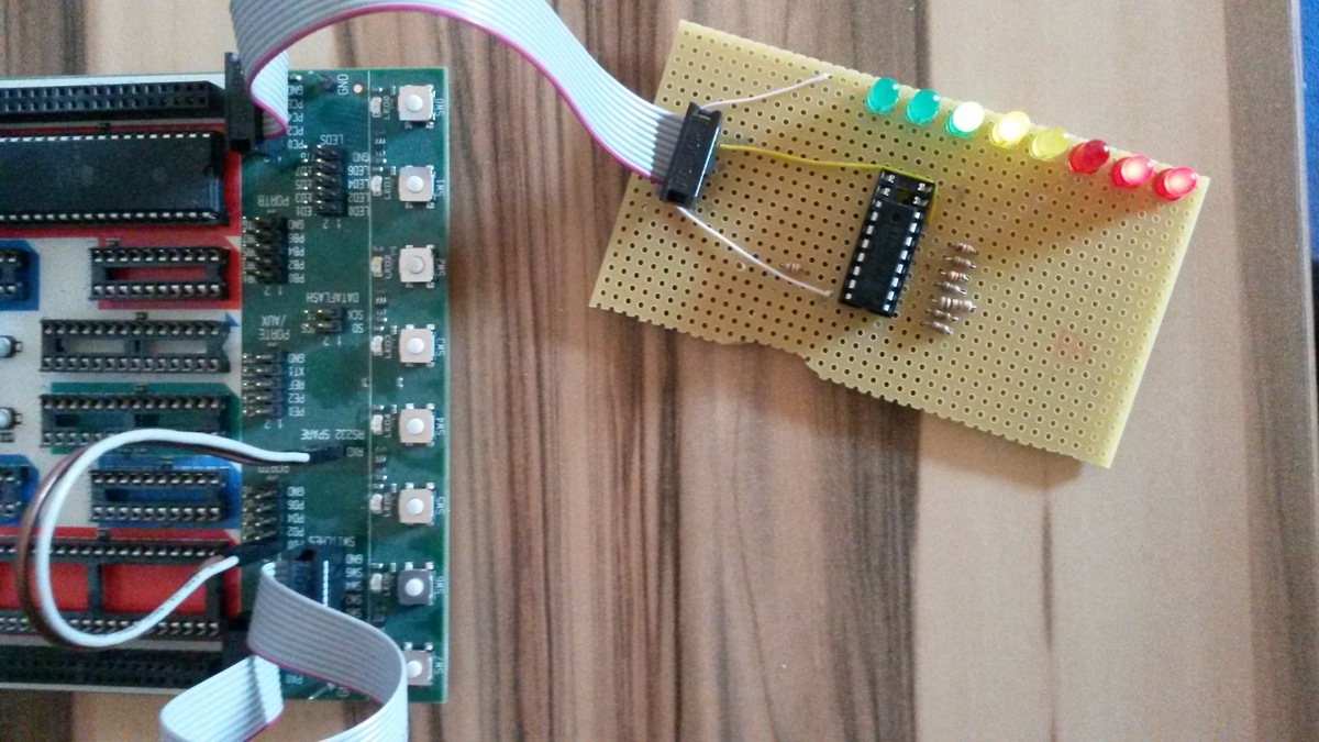

Hey Leute,
Ich probiere mich heute zum ersten mal an Schieberegistern und wollte
dieses ohne SPI ansteuern.
Ich habe dazu ein Programm geschrieben, aber es funktioniert nicht.
Kann mit jmd. helfen?

von Karl H. (kbuchegg)
Thomas schrieb:
>     word-=word;                //Bitverschiebung nach rechts
ÄH: Nein.
5 - 5 ergibt eine glatte 0 und nicht einen um 1 Bit verschobenen Wert
Zum Code.
Lass den Output Enable in Ruhe. Den stellst du am Anfang auf 'AUsgang
durchschalten' und dann lässt du ihn dort. Genau das ist ja der Sinn der
Latch-Bufferung im 595: Du taktest die Daten seriell ins Schieberegister
und auf einen Puls am 'LATCHCLOCK' Pin hin werden die neuen Daten auf
die Ausgänge durchgeschaltet.
Vereinfache den Code!
void byteOut (uint8_t word)
  for (uint8_t i = 0;i < 8;i++)
    if (word & (1<<0))
      PORTC |= (1<<A);
    else
      PORTC &= ~(1<<A);
    PORTC |= (1<<SHIFTCLOCK);
    PORTC &= ~(1<<SHIFTCLOCK);
    word >>= 1;
  PORTC |= (1<<LATCHCLOCK);
  PORTC &= ~(1<<LATCHCLOCK);
Thomas schrieb:
> Die 8 LEDs bleiben aber aus. (Auch mit den eingebauten Wartezeiten)
Die Wartezeiten sollen auch dafür dienen, dass du dir an den bewussten
Portpins ansehen kannst, ob sich dort überhaupt etwas tut. Ich meine
damit nicht die Ausgänge vom 595 sondern den PORTC vom Prozessor.
Welcher ist das überhaupt? Manche AVR haben am PORTC den JTAG Anschluss,
der per Default aktiviert ist.
Wenn du Programme entwickeln willst, wirst du nicht umhin kommen, dir
auch Fehlersuchstrategien anzueignen. Eine der einfachsten und
grundlegensten besteht darin, dass wenn man einen Portpin auf 1
schaltet, man mit einem Multimeter oder mit einer LED am Pin nachmisst,
ob das auch wirklich passiert!

von Felix P. (fixxl)
Thomas schrieb:
> PORTC |= (1<<OUTPUTENABLE);          //Output 'öffnen'
Damit deaktivierst du die Ausgänge des Schieberegisters. Der Pin heißt
/OE, also bedeutet 0, dass die Ausgänge aktiv treiben, und 1, dass sie
tristate sind.
Im übrigen ist der Output Enable von einem 74595 ein 'active low'
Eingang. Erkennbar im Datenblatt des IC an einem Querstrich entweder
über der Pinbezeichnung oder einem Schrägstrich vor der Pinbezeichnung.
Um den also zu aktivieren, wird er auf 0 geschaltet.
  PORTC &= ~(1<<OUTPUTENABLE);          //Output 'öffnen'
Wenn du natürlich keinen 74595 da drann hängen hast (war ja bisher nur
eine Vermutung von mir), dann musst du im Datenblatt des von dir
verwendeten IC nachsehen, ob der Eingang auf 0 oder auf 1 sein muss, um
die entsprechende Funktion zu erhalten.

es hat nun endlich geklappt. Danke dafür.
Der OutputEnable Eingang war tatsächlich active-low.
Hab auch nun mit den Warteschleifen etwas rumprobiert.
Falls es jemanden Interessiert, hab ich mal ein Bild vom Aufbau des
Schieberegisters gemacht.

von Dietrich L. (dietrichl)
Da fehlt noch ein Stützkondensator am Schieberegister; aber vielleicht
ist er ja auf der Rückseite.
Auch falls es jetzt ohne geht: stabiler läuft es mit z.B. 100nF.
Gruß Dietrich
von Thomas (Gast)
Ne Kondensator is keiner dran.
Stützkondensator sagt mir i.M. nix, aber ich denke mal zur
Spannungsglättung?
also einfach 100nF zwischen VCC und GND Löten?
von Felix A. (madifaxle)
Genau das. Sollte man immer machen an Halbleitern... es sei denn, das
Datenblatt schreibt was anderes vor.
Sollte aber, wenn dir ein stabiler Betrieb wichtig ist.
> Spannungsglättung?
Im Prinzip ja. Wobei es hier weniger um Glättung geht so wie das in
einem Netzteil gemacht wird um aus einer pulsierenden Gleichspannung
eine echte Gleichspannung zu machen, sondern mehr darum, dass digitale
IC schon mal kurzfristig (im Nanosekundenbereich) sehr viel Strom
benötigen. Strom, der irgendwo her kommen muss. Kann dieser erhöhte
Stromverbrauch nicht über die Versorungsleitung gedeckt werden, dann
bricht die Spannung kurzfristig ein und die IC spielen verrückt. Ein
BLockkondensator vermeidet das, indem er wie ein kleiner Akku fungiert,
aus dem sich das IC direkt an seinen Anschlusspins den erhöhten Strom
holen kann.
Genau. Aus dem genannten Grund folgt: Jedem digital IC verpasst man so
einen Kondensator, wenn einem zuverlässiger Betrieb wichtig ist. Auch
wenn es im Testaufbau auch so geht.
von Fuzzy (Gast)
DAS mit SICHERHEIT nicht !!!!
Hast du auch den teil mit dem Datenblatt gelesen?
von Frickelfritze (Gast)
Karl H. schrieb:
> Jedem digital IC verpasst man so einen Kondensator,
Ich möchte diese Aussage "verpäpstlichen":
Jedem Versorgungspin eines digitalen ICc verpasst man einen
Kondensator.
(siehe Entfernung der mehrfachen Versorgungspins von manchen 28/32-
und 40/44-poligen AVRs.
> Kondensator.
... und zwar ist das Ziel nicht das IC sondern der jeweilige Pin.
von Thomas (Gast)
So Kondensator is dran. Damit kann das Teil nun in Serie gehn :)
