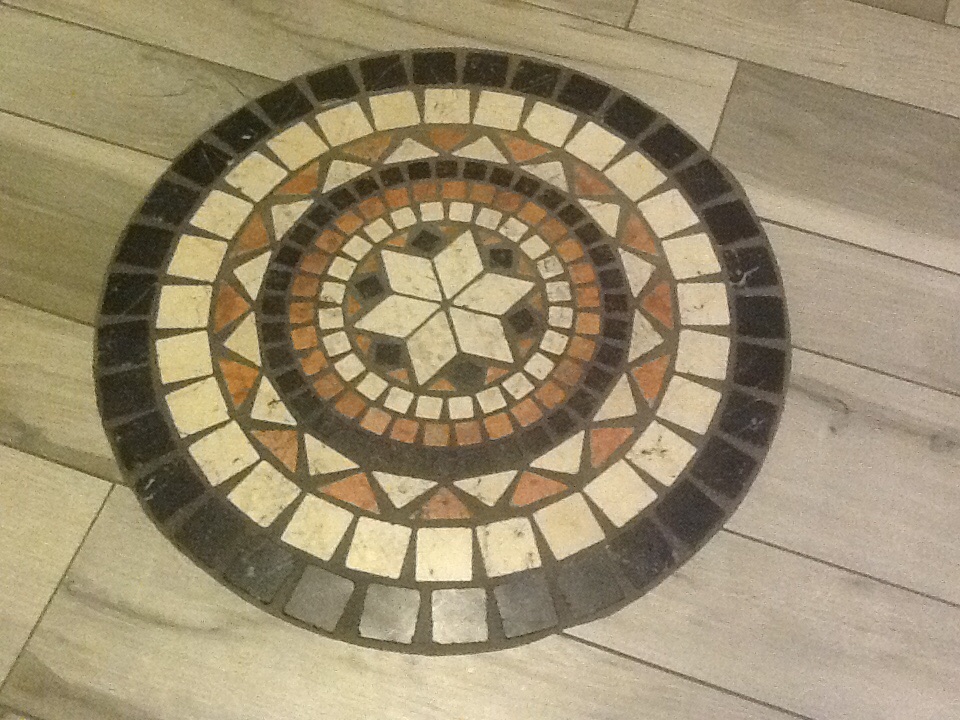

Das war Handarbeit mit dem Winkelschleifer und Diamantblatt. Bei ca 2uhr und 5:30Uhr sieht man, dass ich geschlampert habe. Aber alle die die Rosone(66cm Durchmesser) das erste Mal sehen sehen die Stellen gar nicht. Ichbin

Ichbin schrieb: > Das war Handarbeit mit dem Winkelschleifer und Diamantblatt. Schick. Und jetzt mach das mal mit einheitlicher Fugenbreite, soll ja zum restlichen Boden passen. Plötzlich ist Wasserstrahl doch nicht mehr so uninteressant oder? :D
Tester schrieb: > Und jetzt mach das mal mit einheitlicher Fugenbreite, soll ja > zum restlichen Boden passen. Ne Sorry, das ist Handarbeit. Mit einem CNC gesteuerten Herstellung ist das Ganze nur noch 1/10 wert. @IchBin Wunderschön. Hut ab. Ich hätte die Fliessen trotzdem lieber mit einer Nass FLiesenschneidmaschine geschnitten :-)
Tester schrieb: > Schick. Und jetzt mach das mal mit einheitlicher Fugenbreite, soll ja > zum restlichen Boden passen. die Rosette kauft man normalerweise fertig, d.h. die Fugenbreite kann man nicht ändern. Muss nach meinem Geschmack aber auch nicht sein.

Ich meinte mit dem Schneiden nicht die Mosaiksteine der Rosone(eine Rosette ist was anderes ;-D ) Ich habe die umgebenden, ca 11mm starken, Feinsteinzeugfliesen mit dem Winkelschleifer ausgeschnitten. Dazu habe ich mir eine Pappschablone angefertigt und die Radien auf die Fliesen übertragen. Dann bin ich ungefähr so vorgegangen wie in dem Video gezeigt. https://m.youtube.com/watch?v=Gx-Kx71-ANI ichbin
