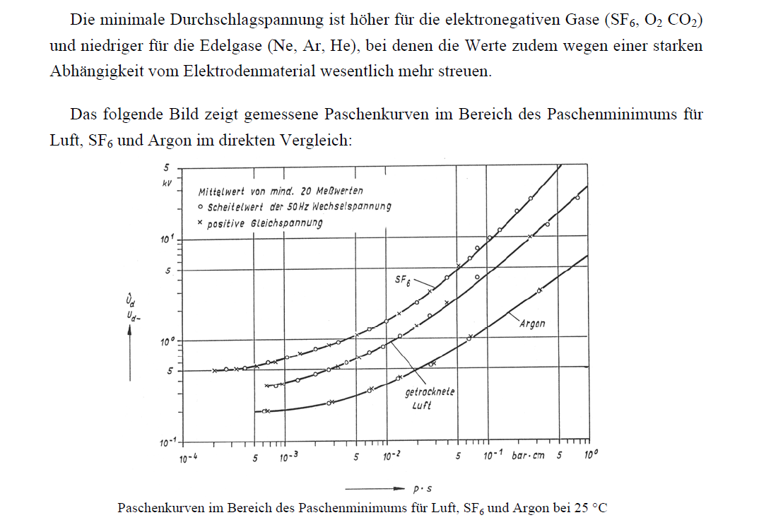

Ich habe nun eine Weile gegoogelt und kann keine "pauschale" Angabe für die Durchschlagsfestigkeit von Argon unter atmosphärischem Druck von 1000mbar finden. Für Luft liegt diese Angabe wohl bei 3,3KV/mm, den Wert suche ich für Argon, finde aber meist nur Angaben für andere Drücke mit Graphen des Paschen Gesetzes untermalt und immer die selbe Tabelle bei der meist Argon fehlt. Kennt Jemand eine Angabe für Argon? IMHO müßte der Wert bei 940-2650V/mm liegen ...wenn ich richtig interpoliere was so zu finden ist.. Ich soll nur beurteilen ob ein Meßgerät das ein Kunde herstellt auch in Argon Schutzathmosphäre betriebsfähig ist und bis auf eine CCFL hinter einem LCD gibts da keine "Hochspannung" drin die das verhindern würde.. Gruß, Holm
Hilft das nicht weiter? der letzte Messwert in der Kurve ist 1cm*1bar dort lese ich dann 6 kV/cm ab für luft 12 kV/cm das passt also für Argon doppelte Abstände gegenüber Luft (bei Normaldruck)! Namaste

Ok, danke Winne. Das reicht mir um damit zu hausieren... Gruß, Holm

Winfried J. schrieb: > ich dann 6 kV/cm ab > > für luft 12 kV/cm das passt > > also für Argon doppelte Abstände gegenüber Luft (bei Normaldruck)! Ich lese im Bild 6 kV für Argon und 30 kV für Luft ab. Das ergibt 5 mal so lange Abstände bei Argon gegenüber Luft. Das passt auch zum Wert bei Wikipedia: Argon: "Breakdown voltage relative to air" = 0.2 https://en.wikipedia.org/wiki/Dielectric_gas
