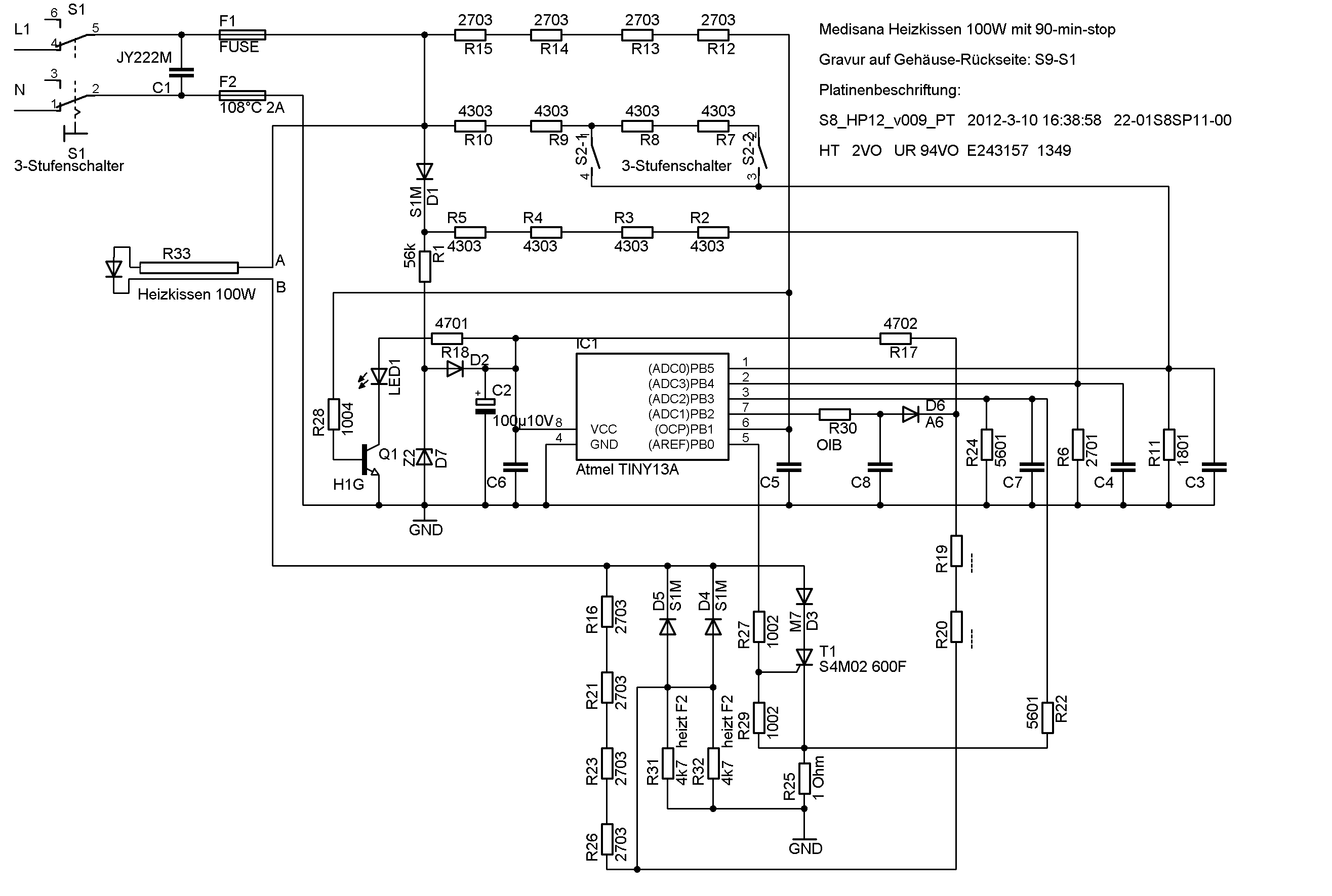

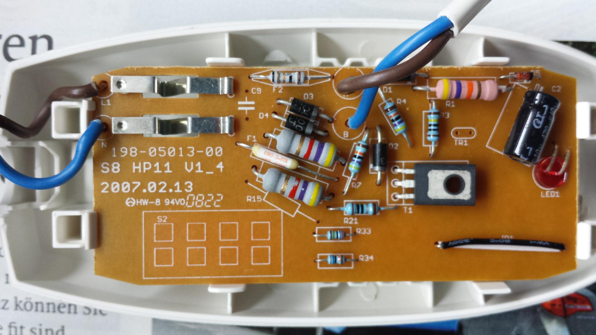

von eProfi (Gast)
3-Stufen-Schalter 0 - 1 - 2 - 3
Gravur auf Gehäuse-Rückseite: S9-S1
Platinenbeschriftung:
S8_HP12_v009_PT   2012-3-10 16:38:58   22-01S8SP11-00
HT   2VO   UR 94VO  E243157  1349
Anbei Schaltplan und Bauteilliste.
Prozessor ist ein ATTINY13A TINY13A.
Unklar ist, ob die beiden unbezeichneten Rs (im Plan nenne ich sie R31
und R32) vorher auch schon 4k6 hatten und warum sie verbrannten. Sie
sind unmittelbar um eine 108°C-Thermosicherung angebracht und sollen sie
vermutlich gezielt auslösen können. Ich habe eine Idee, will aber zuerst
Eure geschätzte Meinung hören. Typenbezeichnung und Hersteller folgen
noch!
Ebenso unklar ist die Funktion: Ich vermute Wellenpaketsteuerung, aber
der Thyristor T1 kann ja nur Halbwellen schalten, die andere Halbwelle
geht über die beiden anders herum gepolten Dioden D4 und D5.
Das Kissen ist 2 Jahre alt (Garantie gerade abgelaufen) und hat nur 46
Ohm, das könnte zu wenig sein, da 230V / 46 Ohm = 5A.
Aber selbst bei 250 oder 500 Ohm dürften die R31 und R32 ziemlich
schwitzen.

Die Funktion ist mir auch noch nicht ganz klar, aber es handelt sich
eindeutig um eine Sicherung für genau diesen Fall, dass das Kissen
niederohmig wird. Es ist defekt (unsicher) und soll nicht mehr
eingeschaltet werden können.
von eProfi (Gast)
Wieviel Ohm haben die zwei Widerstände (von mir R31 und R32 genannt) bei
Dir?
Das Kissen hat eine Maximalleistung von 100W (Schnellaufheizung).
Wenn es tatsächlich nur mit einer Halbwelle heizt, müsste der Widerstand
260 Ohm sein (200W bei Vollwellenansteuerung: R=U^2/P=52900/200=264,5).
Diese 260 Ohm verringern die Leistung der beiden Rs nur minimal.
Handelt es sich um nichtlineare Bauteile?
Ist im Kissen eine weitere Diode, mit der ein "Windungsschluss"
detektiert wird?
Würde jedoch mit Vollwelle angesteuert (geht wegen D3 nicht), müsste das
Kissen 529 Ohm haben, das reduziert die R-Leistung schon merklich, da
sowohl Strom als auch Spannung (U=230*(2300/2829)=187V,
P=187*187/2300=15,2W) sinken.
DLs 58 208 131
von Gerd (Gast)
Die in Frage stehenden Widerstände weisen einen Parallelwiderstand von
2,3 KOhm auf. Dem Farbkode nach (kontrolliert nach Ansprechen der
Sicherung gemessen und vor der späteren Wiederinbetrienahme zu
Messzwecken) hätte der Widerstand nur jeweils 4700 Ohm betragen müssen
(gelb, violett, rot). Jetzt nach der kurzzeitigen Wiederinbetrienahme
mit angeschlossener Heizdecke stimmt der Farbkode nicht mehr bzw. hat
sich  in Richtung schwarz verfärbt. Die Widerstandskörper selbst sehen
noch völlig intakt aus. Achja, die Heizdecke wurde beim Kurzest normal
warm - so schien das mir zumindest.
Die Reihenschaltung R-heizdecke + 2300 Ohm ergibt eine ungefähre
Verlustleistung von U^2 / R = 110 V ^2 / 2400 V/A ca. 5 Watt
Klingt nicht dramatisch, ist aber für die beiden Widerstände ganz sicher
zuviel. Entweder begehe ich einen Denkfehler oder hier stimmt an anderer
Stelle etwas nicht.

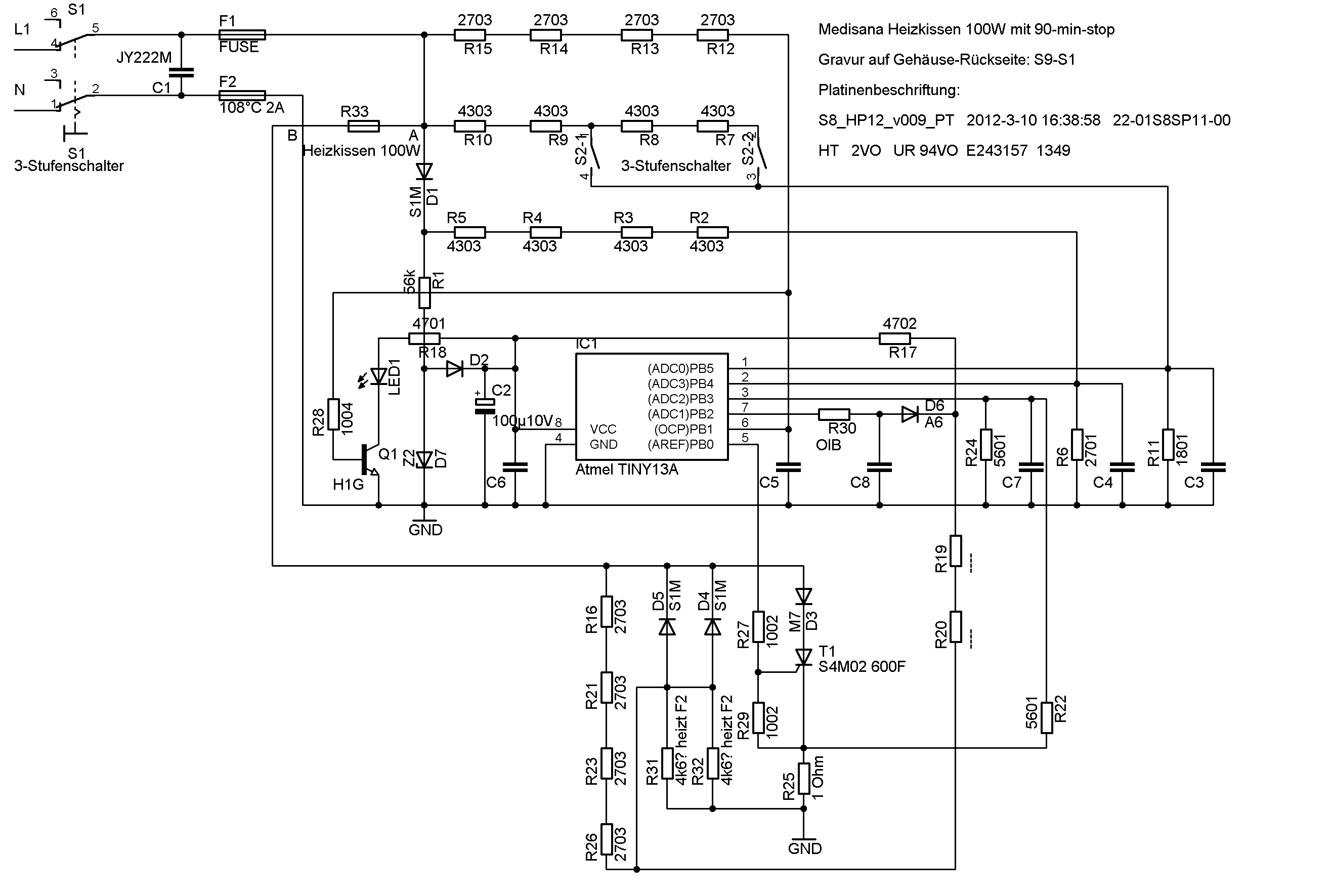

von eProfi (Gast)
Hallo Gerd,
meine Idee mit der Diode im Kissen:
  A -----------------------------------------------------------
                                                     Diode    V
  B -----------------------------------------------------------
Die Diode ist in seriell zu D3 und antiseriell zu D4 und D5  und
bewirkt, dass in den beiden Widerständen überhaupt keine Leistung
erzeugt wird.
Gibt es im Kissen "weiter vorne" einen Schluss (das meinte ich mit
"Windungsschluss"), der die Heizleistung evtl. nur geringfügig erhöhen
würde, wird die Diode kurzgeschlossen und die Widerstände lösen die
Temp-Sicherung aus. So weit ich mich erinnere, ist zwischen dem
Bedienteil und dem Kissen eine nicht verdrehbare Steckverbindung, das
würde zu dieser Theorie passen.
Da "mein" Kissen ja nach dem Test eine Unterbrechung hat, wollte ich es
sowieso öffnen, dann sehen wir weiter.
Kannst Du inzwischen messen, ob dein Kissen bewegungsempfindlich ist?
von eProfi (Gast)
Bingo, ich lag richtig: Darüber läuft auch die Temperaturregelung.
Jetzt wird klar, wofür die (bei mir nicht bestückten) R19 und R20 gut
sein sollen.
Patent von Beurer von 1998: DE4315488 C2
Verfahren und Schaltungsanordnung zur Temperaturregelung von mit
Wechselstrom betriebenen Heizgeräten
http://www.google.com/patents/DE4315488C2?cl=de
verweist auf DE2933072A1 (Dreamland Electrical Appliance)
verweist auf DE3706184A1 (Beurer)
Was es nicht alles gibt.
von Gerd (Gast)
Also da sage ich nur: sauberes Sicherheitskonzept bei gleichzeitig
geringem Aufwand!
Jetzt hab ich auch das Röhrchen am Ende des Heizdrahtes verstanden :-)
es beinhaltet die von dir angesprochene Diode.
Wirklich nicht blöd was die hier tun, eine Halbwellenseite für die
Heizung, die andere Halbwellenseite für das Erkennen eines Nebenschluss.
Saubere Sache :-)

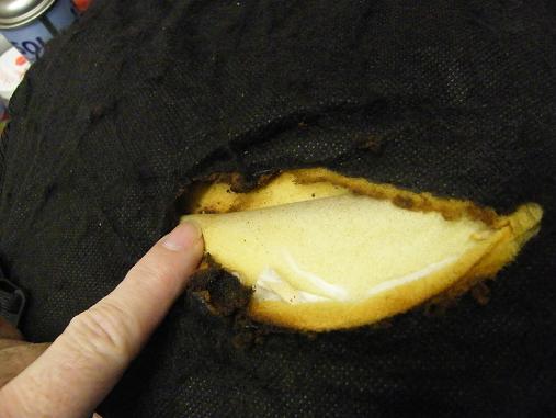

So, Obduktion beendet:
Der Lagenaufbau:
1 beiger Flanellbezug mit dunkelgrauer Umrandung
2 watteartiges weißes Vlies
3 temperaturfestes weißes geprägtes Kunststoff-Gewebe
  (sieht aus wie Glasfasermatte), darin sind mit der Nähmaschine
  27 Bahnen eingenäht, in denen mäanderförmig das
4 Heizkabel liegt
5 wie 3
6 wie 2
7 wie 1
Das knapp 3 mm dicke und ca. 6 m lange Heizkabel mit der Beschriftung "4
514.524  1.7/31.4  0613"  ist wie ein Koaxialkabel aufgebaut, nur dass
statt der Abschirmung der 0,1 mm dicke dünne Heizdraht aufgewickelt ist
(ca. 300 Windungen pro m).
Der Innenleiter ist eine Wendel um extrem dünne Längsfasern.
Das "Dielektrikum" besteht aus niedrigschmelzendem Kunststoff, so dass
bei einer Überhitzung die beiden Leiter elektrische Verbindung bekommen,
was zum Auslösen der Temperatursicherung  führt, weil die Diode am Ende
überbrückt wird, die im Normalbetrieb den Stromfluss durch die beiden
Auslösewiderstände (um F1 herum) unterbricht.
An dem einen Ende ist besagter (nicht verdrehbarer) Stecker angespritzt
(mit einer annähbaren Lasche zur Befestigung), am anderen Ende ist die
Diode in einem mit Schmelzkleber innenbeschichtetem Schrumpfschlauch.
Sehr durchdachte Konstruktion und saubere Verarbeitung, lobenswert!
Die kritische Stelle bei mir liegt nur 15 cm vom Stecker entfernt, ich
vermute als Ursache eine lokale Überhitzung (Betrieb im eingewickelten
Zustand?). Inwieweit die Feuchtigkeit eine Rolle gespielt haben kann??
Das Kissen gilt ja als waschbar.

Beschriftung der Platine von Gerd:
198-05013-00  S8 HP11 V1_4   2007.02.13   HW-8 94VO  0822
Die Platine ist älter als meine, hat andere Bauteilbezeichnungen und
Werte,
z.B. Temp-Sicherung 250V 2A 102°C 083
Gerd, hast Du ein ebenso gutes Foto von der Rückseite?
Sind bei Dir die Widerstände für die Temperaturregelung (bei mir R19 und
R20) bestückt?
Welcher Prozessor wurde verwendet?

von eProfi (Gast)
Ja. Das Steuergerät könnte man nach einem Tausch der Temperatursicherung
weiterverwenden. Das Kissen selbst ist defekt, da der niedrigschmelzende
Kunststoff einen Schluss verursacht (Sicherheitsabschaltung nach
(lokaler) Überhitzung). Kissen einzeln wird man nicht bekommen. Also
komplett neu kaufen.

von Volker A. (pfriemler)
Mir schipperte vor Tagen ein quasi jungfräulich aussehendes Heizkissen
HK P10 in die Werkstatt. Bin aus der Schaltung und den Messwerten
ebensowenig schlau geworden und beim Googeln stracks hier gelandet.
Meine Platine ist eine "S8_HP12_v009" von 2018 und hat ein abweichendes
Layout, die beiden Widerstände, die die Thermosicherung heizen, haben
nur noch braune einfach Lackschicht und sind definitiv 4k7.
Fehlerbild exakt das gleiche: Heizkissen leitet in beide Richtungen. Das
Ende des Heizdrahtes landet bei mir wieder im Anschluss-Gnubbel.
Ich habe den Schaltplan für mich angepasst: Heizkissenwiderstand nach
links verschoben und den Aufbau des Kissens müde angedeutet mit der
Diode. Außerdem ist D7 falschrum gewest.
