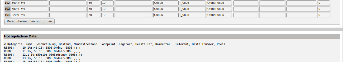

Jetzt habe ich einen Schwung Teile erfasst und er liest sie auch ein. Die Liste mit den Daten sieht gut aus - nur übernimmt er nicht einen einzigen Artikel. Footprints und Kategorien existieren. Die Spalten Beschreibung, Kommentar, Hersteller, Lieferant und Bestellnummer sind leer. Der Preis ist überall 0. Liegt das evtl. daran?
Das ist merkwürdig... Die leeren Spalten sollten jedenfalls eigentlich kein Problem darstellen. Kommt keinerlei Fehlermeldung? Welche Part-DB Version verwendest du (Release oder git)?
Ich habe Version: 0.3.1 (stable) in einer VM von VirtualBox unter Linux Mint 17 laufen. Es kommt überhaupt keine Meldung beim Übernehmen der Daten, lediglich die Liste mit den den Spalten zugeordneten Daten verschwindet. Die .csv-Datei wird noch angezeigt.

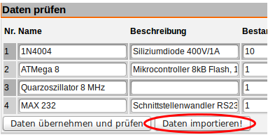

Also ich habs mal mit dem Beispiel-CSV ausprobiert, das funktioniert einwandfrei: https://raw.githubusercontent.com/sandboxgangster/Part-DB/master/development/testfiles/import_parts/csv_correct.csv Du hast schon gesehen dass man nach dem Übernehmen der Daten noch auf einen weiteren Button "Daten importieren!" (siehe Bild) klicken muss, oder? :) Oder erscheint dieser Button bei dir gar nicht erst? Evtl. liegts ja aber auch an deinem CSV. Wenn du willst kannst du mir die Datei schicken, dann schaue ich mir das mal an. Ansonsten bräuchte ich eine genauere Fehlerbeschreibung (welche Buttons klickst du in welcher Reihenfolge und wann kommt welcher Output)...
Der Daten Importieren - Button fehlt hier. Ich hab dir eine PN mit dem Dropbox-Link geschickt.
Ok ich konnte das Problem reproduzieren und beheben. Und zwar wird beim Import schnell mal das PHP Limit "max_input_vars" überschritten, wodurch Part-DB ein unvollständiges array zurückgeliefert bekommt und nicht mehr richtig funktioniert. Die Lösung ist also in der PHP Konfiguration (z.B. /etc/php5/apache2/php.ini) den Wert von "max_input_vars" zu erhöhen, z.B. auf 10'000 (Standard ist 1'000). Ich mach auf unserer Github Projektseite grad noch ein Issue auf zu diesem Thema...
