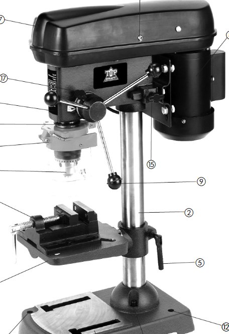

Es gibt mal wieder eine Aldi Tischbohrmaschine
https://www.aldi-sued.de/de/angebote/angebote-ab-samstag-12-dezember/detailseite-kw50-sa/ps/p/workzone-tischbohrmaschine/
Was ist davon zu halten?
Ist das Modell mit den vieldiskutierten Vorgängern vergleichbar?

Tja, der Preis ist schon nett, aber dieses Feature
gibt zu denken:
mit 2-fach Riemenantrieb
Das bedeutet, dass es im Antrieb ein mittlere Riemenscheibe gibt, damit
die Jungs auf die 9 Geschwindigkeiten kommen.
Diese Riemenscheibe ist die ganze Krux an der und auch anderer
China-Maschinen. Diese ist nur einseitig, anders geht es nicht,
gelagert.
Und die Riemenscheiben der China-Böller überwiegend aus billigstem
Grauguß sind, den Rundlauf niemand interessiert, eiert die mittlere
Scheibe wie
der berühmte Kuhschwanz. Die Scheiben an der Spindel und Motor ebenso.
Die haben nicht nur ein Problem mit der Zentrierung, sondern auch mit
der vertikalen Lage. Sprich die Riemenscheiben schwabbeln um die
vertikale Achse.
Bei Drehzahlen oberhalb von 300 U/min. hüpft und schlingert die ganze
Konstruktion so, dass mein vernünftiges Loch an der Stelle bohren kann,
an der man das Loch eigentlich möchte.
Und 500 Watt, das ist die Leistungsaufnahme, mit 16 mm Bohrleistung, das
passt nicht.
Wenn sich das Material und den Durchmesser der Pinole anschaut, dann
muss man sich ernsthaft fragen, ob die überhaupt 8 mm Bohrer aushält.
Meine Infos sind aus erster Hand, da ich schon etlich China-Böller von
Bekannten überarbeitet habe. Neue Riemenscheiben gedreht, usw..
Ich kann davon nur abraten.
Eine vernünftige Handbohrmaschine gepaart mit einem guten
Bohrmaschinenständer ist alle Mal besser.
Überlege doch einmal: 79,90 € für die Mühle. 30% davon verdient Aldi,
40% der Hersteller. Da bleibt am Ende nicht mehr viel für das Material
übrig.

Ich werfe einfach mal die hier in den Raum:
http://www.amazon.de/gp/product/B000KENQ84/
Einhell BT-BD 501
die werden alle mit unterschiedlichen Namen verkauft. Innen drin dürften
die ähnlich aussehen.
Bei mir steht Meistercraft drauf. (Meister Craft 5960100 MTB 400)
Für den normalen Gebrauch ist sie ausreichend. Man bekommt Löcher in
Holz und Stahl.
Ich würde allerdings keine Präzisionsteile machen wollen. Dafür ist das
Ding einfach zu unrund. Es vibriert und man hört sie.
Der Tisch lässt sich nicht gut einstellen. Man kann nur hoffen, dass er
im 90° Winkel zum Bohrer steht. (Er ist schwenkbar)
Drehzahl habe ich am Anfang eingestellt. Momentan läuft sie mit
irgendwas, was bisher immer gut gepasst hat.
Holz schafft sie selbst Hartholz mit maximalem Bohrweg. Kommt aber auch
auf den Bohrer an. (bei mir max. 10mm)
Stahl bisher nur St37 Flachstah. Maximal 5mm gebohrt. Ging bisher auch
ohne Probleme.
Für den Preis ist sie i.O.
Mirko

Ich habe eine Maschine dieses Typs geschenkt bekommen.
Ich kann nur davon abraten soetwas zu kaufen.
Die Probleme dieser Maschine sind:
Der Motor ist nur auf 10Minuten Einsatzdauer ausgelegt.
Er muss nach diesen 10 Minuten Bohren 50 Minuten abkühlen.
Wenn man die Maschine länger laufen lässt, brenntüber kurz oder lang der
Motor ab.
Da alles relativ schwergängig ist, macht es übrigens nicht viel
Unterschied ob man während den 10 Minuten bohrt, oder die Maschine lehr
läuft.
Der Maschinenkopf ist nur mit der Spitze einer Wurmschraube an dem viel
zu dünnen Zenzrahlrohr befestigt.
Bei dickeren Bohrern droht einem die Maschine um die Ohren zu fliegen.
Ganz ausgefahren hat die Pinole mehrere Millimeter Spiel.
Man bekommt damit also kein ordentliches Loch hin.
Die Riemenspannung ist eine Fehlkonstruktion.
Es ist nicht möglich die Riemen ganz zu entspannen.
Dadurch ist es nahezu unmöglich die Riemen für andere Drehzahlen
umzulegen.
Da anstatt einer Flügelschraube eine normale Schnlitzschraube zum
Verschließen des Getriebekastens verwentet hat, kommt man aber sowiso
nicht in versuchung die Drehzahl all zu oft zu verstellen.
Dass sämtliche Riemenscheiben unwucht sind wandert die Maschine mitsamt
der Wekbank wie eine alte Waschmaschine beim Schleudern durchs ganze
Zimmer.
Die selbe Bohrmaschine wird übrigens von Einhell ab 50Euro verkauft.
Ich rate euch bei Tischbohrmaschinen zumindest auf den 100 bis 150 Euro
Bereich zu schauen.
Die Bohrmaschinen sind zwar auch Schrott.
Dieser Schrott droht euch aber nicht umzubringen sobald man ihn
verwendet die der Schrott von Aldi.
Ich frage mich immer noch wie man soetwas verkaufen darf.

von Michael K. (Gast)
Ich habe genau so ein Teil.
War bei Ebay aber nochmal günstiger.
Ja, das ist totaler Müll.
Alles schwergängig, der Riemenantrieb ist ein Witz.
Weil der 'Riemenspanner' nicht funktioniert wurden zu kurze Riemen
verbaut um auf Spannung zu kommen. Geht nur mit Gewalt und Spucke
umzustellen.
Den Deckel muß man immer mit Werkzeug abschrauben weil der
Deckelschalter so ein Schrott ist das der zur sicheren Abschaltung nicht
taugt.
Dafür eiert das Teil und um überhaupt irgendwas damit machen zu können
muß man erstmal den Plastikschrott vom Bohrfutter entfernen der
irgendwelche ominöse Schutzfunktion haben soll.
Als schrottreifes Ding für den Hobbyschuppen grad grenzwertig.
Für alles das runde Bohrungen braucht statt dreieckige kaum zu
verwenden.

Maschine (TopCraft, im Uni-Labor) hat's zudem das Lüfterrad zerlegt.

von referent (Gast)
Kaufen und Ansprüche anpassen.
Meine TopCraft TCBS 512 hat jetzt einige Jahre, mehrere tausend
Bohrungen in Holz und Metall, einige hundert Platinenbohrungen mit
HM-Bohrern und mehrere Quadratmeter Polierarbeit an Alu und Stahl hinter
sich.
Mit einem preislich vergleichbaren Bohrständer aktueller Produktion
kommt man auf jeden Fall schlechter weg, und eine Profimaschine wird
mindestens das zwanzigfache kosten.
A fool with a tool is still a fool - aber ein ordentlicher Heimwerker
bringt auch mit übelstem Equipment ein vorzeigbares Ergebnis hin.
YMMV.
