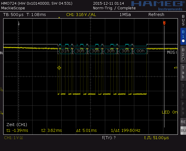

Das Oszi sagt, kein Fehler im Sender! Gemessen am RX-Pin des ATMega 328P. So langsam wird es doch wirklich merkwürdig....
