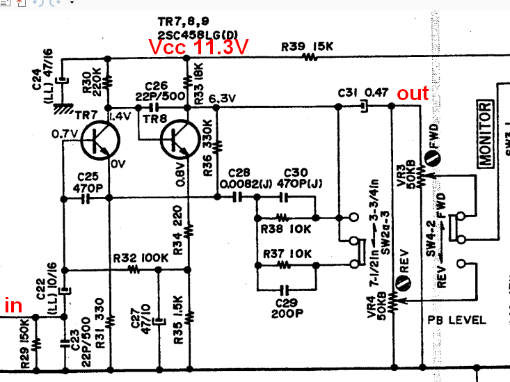

Freunde des guten Geschmacks, ich habe hier ein Problem mit obengenannter Maschine. Das gute Stück ist 30 Jahre alt. Der linke Audiokanal funktioniert bei der Wiedergabe, der rechte nicht. Ich möchte so wenig wie möglich auseinander bauen da das Biest zum Ausbau der Platine quasi komplett auseinandergeschraubt werden muß... Zur Schaltung: Die Bauteile machen eine optisch funktionsfähigen Eindruck. Leichter Staub, kein Geruch nach "magic Smoke". Alle verdächtigen Lötverbindungen habe ich durchgepiepst. Alles ok. Die Elkos verhalten sich im eingelöteten Zustand am Multimeter bei der Kapazitätsmessung auf beiden Kanälen gleich, einen defekt schließe ich hier erst mal aus. Die Versorgungsspannung ist ok, 21V von rechts vor R39 kommend, dahinter gemessene 11.3V. Von unten links (siehe Plan) kommt das Audiosignal vom Wiedergabekopf über einen Umschalter für Vorwärts-/Rückwärtslauf. Der Umschalter ist ok. TR7 und TR8 verstärken das Signal direkt vom Wiedergabekopf; bereits an C31 ist das Signal erloschen. Am funktionsfähigen Kanal liegen dort etwa 100mV Vss an. Der Fehler: An Kollektor von TR8 sind 6.3Volt Ruhespannung angegeben. Ich messe am funktionsfähigen Kanal 5.7V (das lassen wir mal gelten) und am defekten nur 1.1V. Warum? Im eingelöteten Zustand sind die 0.7V zwischen Basis-Emitter und Basis-Collektor an allen Transistoren messbar. Sollten also ok sein. a) Was genau macht die Rückkopplung (R32 und R36) auf TR7? b) Könnte einer der Styroflex- bzw. Keramikkondensatoren einen Leckstrom haben und sich dadurch die Potentiale verschoben haben? Wie wahrscheinlich ist das?
Ich würde eher die Koppel-Elkos verdächtigen, z.B. den am Eingang.
Joachim .. schrieb: > Was genau macht die Rückkopplung (R32 und R36) auf TR7? Das ist eine Gleichstrom Gegenkopplung. Sollte durch irgendwas der Strom durch TR8 steigen, stigt die Spannung an der Basis von TR7 und regelt damit das Potenzial am Kollektor von TR7 wieder runter. Joachim .. schrieb: > Könnte einer der Styroflex- bzw. Keramikkondensatoren einen Leckstrom > haben und sich dadurch die Potentiale verschoben haben? Wie > wahrscheinlich ist das? Jedenfalls viel unwahrscheinlicher als ein trockener Elko oder ein defekter Transistor. Zeigt das Ding denn noch Berührungsempfindlichkeit an der Basis von TR7? Oder an der Basis von TR8? An der Basis von TR7 müsstest du fast vom Hocker fliegen vor lauter Brumm und an TR8 sollte es jedenfalls deutlich zu höhren sein. Joachim .. schrieb: > und am defekten > nur 1.1V. Warum? Für mich klingt das nach einem putten TR7 - sozusagen offener Kollektor. Da sollten auch mehr liegen als die 1,4V vom Plan.

Moin, Schluss in C27 waere mein Favorit; zumindest von den Spannungsverhaeltnissen her. Gruss WK
Danke für die Hilfe. @Autor: hinz (Gast) R33 mit 18k ist ok, hab ich mit dem Ohmmeter geprüft. Autor: Matthias Sch. (Firma: Matzetronics) (mschoeldgen) schrieb: >Zeigt das Ding denn noch Berührungsempfindlichkeit an der Basis von TR7? >Oder an der Basis von TR8? An den Eingang vor dem Schalter, also direkt am Magnetkopf habe ich ein Stückchen Draht zum Brummspannung einfangen hingehalten, da hatte ich auf dem funktionsfähigen Kanal Vollgas wie erwartet. Aber der defekte war deutlich schwächer das VU-Meter gab nur halben Zeigerausschlag. Die Eingangsstufe funktioniert soweit also - nur halt unterirdisch schwach, weil, ich denke Mal der Gleichspannungspegel der bei 6.3V liegen soll, nur bei 1.1V liegt. Die Koppelkondensatoren zum Eingang hin haben mit der Spannungspunktverschiebung am Kollektor von T8 ja eigentlich nichts mit zu tun, oder?
derguteweka schrieb: > Schluss in C27 waere mein Favorit; zumindest von den > Spannungsverhaeltnissen her. Sehe ich auch so. Messe mal die Spannung an C27.
Autor: derguteweka (Gast) schrieb: >Schluss in C27 waere mein Favorit; zumindest von den >Spannungsverhaeltnissen her. So. Hab eben mal C27/47uF gegen zwei in Reihe geschaltete 100uF ersetzt. Keine Änderung.
Joachim .. schrieb: > So. Hab eben mal C27/47uF gegen zwei in Reihe geschaltete 100uF ersetzt. > Keine Änderung. Messgerät kaputt gegangen? Fehler raten ist ein blödes Spiel...
Sooo... Nachdem der C keinen Einfluß hatte, habe ich mich an die Transistoren gewagt, zuerst an den Hauptverdächtigen TR8 und dann an die Vorstufe, TR7. Letzterer brachte den gewünschten Erfolg. Hab die 2SC458LG kaltblütig gegen BC547B Typen ausgetauscht. Ist zwar nicht als Ersatztyp angegeben, funzt aber einwandfrei - und bietet zumindest für einen nicht-audiophilen Durchschnittsgehörbesitzer ein super Klangbild, wie ich meine. Nebenbei: Das Biest ist ein absoluter Traum. 24.5kg Gewicht, alles schnurrt und klonkt noch mechanisch. Mehr Maschinenbau als Elektronik. An diese analoge Welt könnte man sich glatt gewöhnen...

Joachim .. schrieb: > zuerst an den Hauptverdächtigen TR8 und dann an die Vorstufe, > TR7. Letzterer brachte den gewünschten Erfolg. Schön das es wieder geht. Könntest Du bitte das noch mal am ausgebauten defektem TR7 messen? Joachim .. schrieb: > Im eingelöteten Zustand sind die 0.7V zwischen > Basis-Emitter und Basis-Collektor an allen Transistoren messbar. Sollten > also ok sein. Durch Überlastung kann er an der Stelle nicht sterben, eher durch undichtes Gehäuse mit stark sinkendem Stromverstärkungsfaktor.
mhh schrieb: > Joachim .. schrieb: >> zuerst an den Hauptverdächtigen TR8 und dann an die Vorstufe, >> TR7. Letzterer brachte den gewünschten Erfolg. > > Schön das es wieder geht. > > > Könntest Du bitte das noch mal am ausgebauten defektem TR7 messen? > > Joachim .. schrieb: >> Im eingelöteten Zustand sind die 0.7V zwischen >> Basis-Emitter und Basis-Collektor an allen Transistoren messbar. Sollten >> also ok sein. > > Durch Überlastung kann er an der Stelle nicht sterben, eher durch > undichtes Gehäuse mit stark sinkendem Stromverstärkungsfaktor. Nimm mal C22 raus und schau ob die GleichSpannung danach auf einmal stimmt. Falls ja, hatte selbiger zuviel Leckstrom.
Autor: mhh (Gast) schrieb: >Durch Überlastung kann er an der Stelle nicht sterben, eher durch >undichtes Gehäuse mit stark sinkendem Stromverstärkungsfaktor. Hab eben nochmal geschaut, alle Diodenstrecken der ausgelöteten Transistoren machen am Multimeter (Diodenprüfung) genau was sie sollen, ca. 0.72V in Durchlassrichtung, in Sperrichtung entsprechend hochohmig. Die Sache mit dem geschrumpften h_fe ist natürlich sehr interessant, ich werde morgen auf dem Steckbrett weiterforschen was da los ist. Für heut ist erstmal Feierabend.
Ich habe auch ein Akai GX265D mit 2SC458LG Transistoren. Diese waren wohl damals (1976) sehr rauscharm. Bei mir sind sie mit Farbpunkten versehen (wohl gepaart). Bei mir trat der selbe Fehler auf. Ein Kanal rauschte stark, der andere funktionierte gar nicht mehr. Diese Transistoren scheinen wohl anfällig zu sein. Ich habe sie alle gegen BC550 ausgewechselt. Die auch verbauten 2SC945 funktionieren noch gut. Joachim .. schrieb: > Nebenbei: Das Biest ist ein absoluter Traum. 24.5kg Gewicht, alles > schnurrt und klonkt noch mechanisch. Mehr Maschinenbau als Elektronik. > An diese analoge Welt könnte man sich glatt gewöhnen... Das sehe ich auch so. Die GX265D ist zwar etwas leichter, dafür kann sie Auto Reverse aufnehmen und wiedegeben. Beide Maschinen sind etwa gleich alt.
Ich habe die beiden Transistoren zum Prüfen aufs Steckbrett genommen - beide Transistoren funktionieren, aber einer hat nur eine Stromverstärkung die 1/3 des anderen beträgt (75 / 201). Dadurch hat sich die Spannung am Kollektor von T8 verschoben und nichts ging mehr. Der Transistor weist keine optischen Beschädigungen auf die auf einen Riss mit anschließender Veränderung am pn-Übergang hindeuten. Wirklich seeehr seltsam. Und dass sich ein Transistor einfach so verändert kann ich mir nicht vorstellen. Übrichens: Revox verwendet im B77 praktisch die gleiche Schaltung (Emitterfolger mit Gegenkopplung). Dort ist die Bauteildimensionierung auf 21 statt 12V angepasst, die Transistoren sind BC109C. Revox kochte - zumindest an dieser Stelle - also auch nur mit Wasser...
