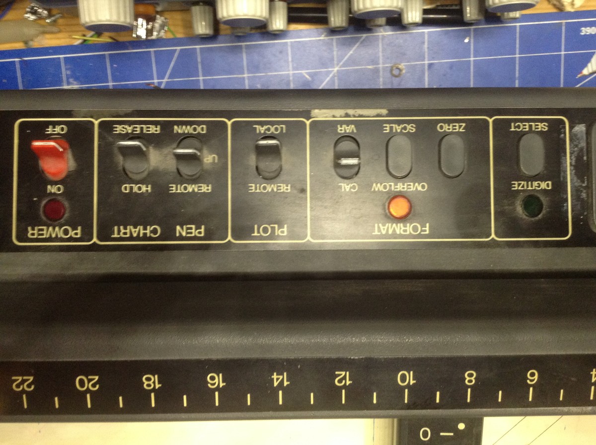

Hm... Der Plotter kann im manuellen Betrieb die Y-Achse und den Stiftheber steuern. Die X-Achse will nicht... Ich denke die Reparatur dürfte aber nicht so schwer sein. Hab mir das Ding grad noch mal von hinten angeschaut. Es befinden sich dort 3 Buchsen über die der Plotter gesteuert wird wenn er auf Remote geschalten ist. Leider hab ich absolut keine Ahnung ob das irgendein Standard für Plotter ist. Kann mir vielleicht jemand was zu der Schnittstelle sagen? [Bilder kommen gleich.]

Lochrasterer schrieb: > Hier sind noch Vilder von den Bedienteilen. Ja, das hilft - Dir hoffentlich - ...

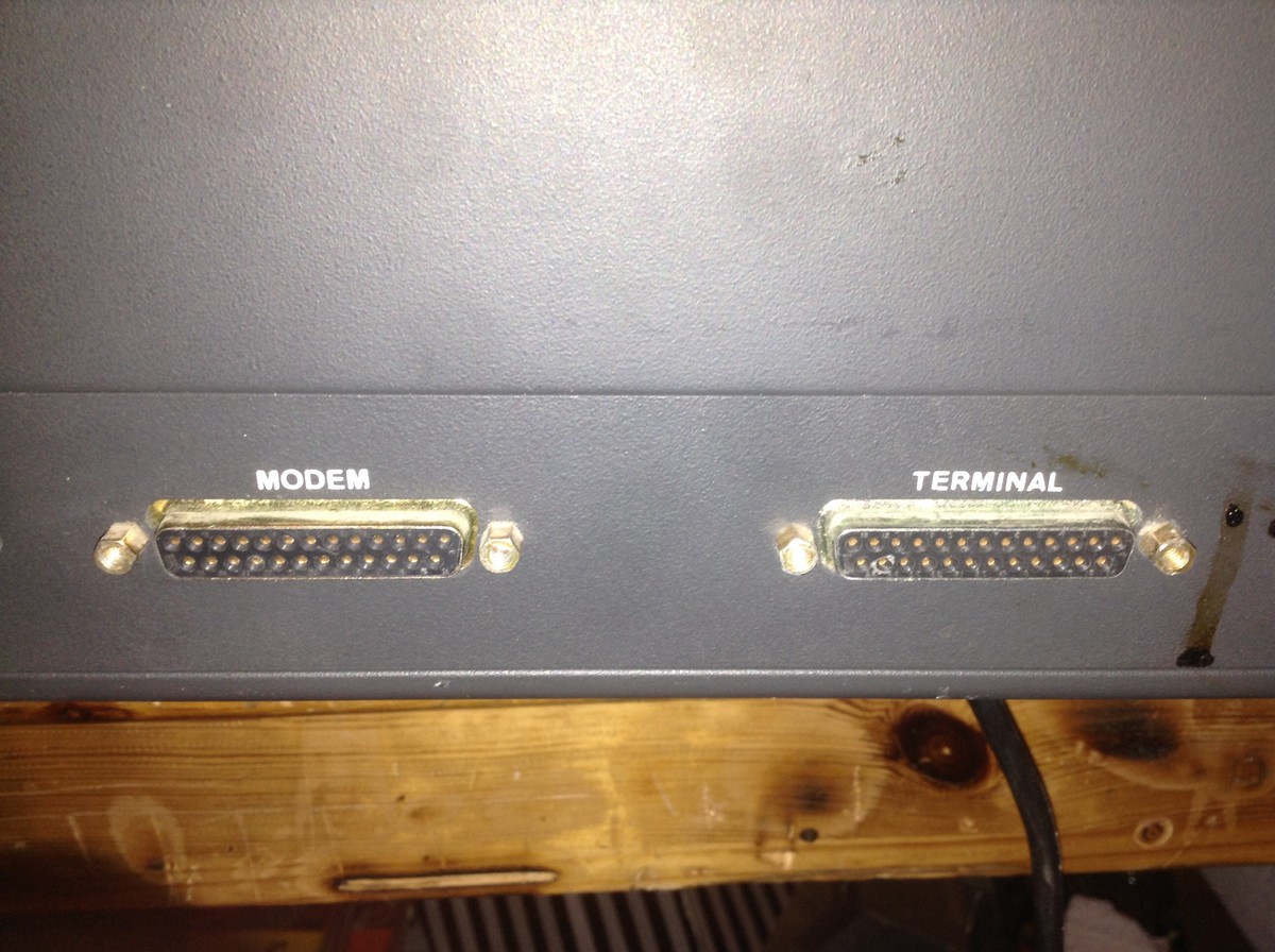

Also 1979 ist definitiv zu früh für HPGL bei Plottern die nicht von HP sind. Wahrscheinlich ward das Ding irgend eine eigene Art von Kommandosprache benutzen. Da es aber recht alt ist wird das nicht sonderlich kompliziert sein, nur ohne jegliche Informationen halt schwer heraus zu finden wie es genau funktioniert. Ich würde als erstes mal die Kiste aufmachen und nachschauen was an Elektronik drin steckt. Die beiden D-Sub 25 sind offensichtlich RS-232 und wahrscheinlich beide parallel mit den unterschiedlichen Belegungen die beiden Enden einer RS-232. Da könnte man einfach mal einen Computer anschließen und rumprobieren bis irgend eine Art von Antwort kommt. Wahrscheinlich läuft das Ding bei 1200 oder 9600 Bit/s und wahrscheinlich wird auf ein "Return" irgend eine Reaktion kommen, oder die Zeichen werden geechot.
einfach nur Geil, das Teil! Ich kann leider nicht weiterhelfen, aber freue mich fuer Dich ueber den fetten Fang. Viel Glueck, hab Spass damit! Ich bin bei solchen Situationen immer unschlüssig ob aufbereiten zum Funktion vorführen (Museum, sammeln) oder zerlegen zum aus Bestandteile was basteln...
Also da das Teil vor das Terminal geschleift wird ist davon auszugehen, dass es einen Code gibt, der zum Plotter umschaltet, und einen der zurück schaltet. Gleichzeitig kannst Du davon ausgehen, dass bei der richtigen Geschwindigkeit alle Zeichen von einem Anschluss am anderen Anschluss rauskommen.
Damals hatte man noch Terminals und die Daten kamen (über Modem) vom Großrechner. Dazwischen wurde dann der Plotter geschaltet. Es ist aber auch möglich, das Ding als Endgerät zu betreiben. Da müßten aber noch irgendwo ein paar DIP-Schalter sein, an denen man das Verhalten einstellen kann.
DirkB schrieb: > Da müßten aber noch irgendwo ein paar DIP-Schalter sein, an denen man > das Verhalten einstellen kann. Ich denke nicht, dass man das in Hardware umschalten muss, man muss einfach nur vor jedem Plottauftrag die Umschaltsequenz schicken.
