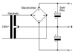

Nach den Beiträgen hier, wäre dann ja ein Audioverstärker-Design ein brauchbarer Ausgangspunkt. Der wäre schnell da auch aktiv senkend, hätte 2-Quadrantenbetrieb (als Brücke sogar 4-Quadranten), könnte als Last arbeiten.
Abdul K. schrieb: > Der wäre schnell da auch aktiv senkend, hätte > 2-Quadrantenbetrieb (als Brücke sogar 4-Quadranten) Ein (klassischer Class-AB) Audioverstärker ist bereits ein 4-Quadranten-Verstärker...
Marian . schrieb: > Ein (klassischer Class-AB) Audioverstärker ist bereits ein > 4-Quadranten-Verstärker... Wie bekommst du denn mit ner Halbbrücke die vier Quadranten hin? Ein klassischer Class-AB ist doch nur ne Halbbrücke oder hab ich grad die falsche Schaltung im Kopf?
Michael K. schrieb: > Marian . schrieb: >> Ein (klassischer Class-AB) Audioverstärker ist bereits ein >> 4-Quadranten-Verstärker... > > Wie bekommst du denn mit ner Halbbrücke die vier Quadranten hin? Mit der bei Audioverstärkern normalerweise genutzten symmetrischen Versorgung?
Das ist dann aber blöd mit der Versorgung, denn beide Hälften müßten die volle Leistung bringen können. Allerdings nur abwechselnd, was die Sache etwas entspannter macht. Gut, symmetrisch oder Brücke ist eigentlich eher ein unwichtiges Detail. Interessanter wäre nun die Frage der Steuerung und Regelschleife.
Abdul K. schrieb: > Allerdings nur abwechselnd, was die Sache > etwas entspannter macht. Zumindest statisch. Wenn jemand andererseits auf die Idee kommt, so eine Versorgung als Laborverstärker zu nutzen - denn sie würde ja zumindest einige hundert Hz Leistungsbandbreite haben - kann ein - in der Annahme, dass nur eine Hälfte Laststrom liefert - so dimensionierter Trafo dann überlastet werden. Da muss man sich die Frage stellen, ob man ein 4-Q-Netzteil haben möchte, dass man effektiv a) als bipolares Netzteil nutzt, das Vorzeichen der Ausgangsspannung also quasi-statisch ist, oder ob (b) das effektiv ein Laborverstärker / Power Op Amp werden soll. Beide sind praktisch identisch zu Audioverstärkern, nur dass man hier deutlich konservativer kompensieren wird, damit es eben auch als LNG an 1000 µF stabil bleibt. Der Unterschied zwischen a) und b) wird sein, wie man das eigentliche Netzteil (Trafo oder primärgetaktet, erstmal unwichtig) auslegt, und wie man die Sache mit dem Ruhestrom handhabt. a) ist da entspannter als b). Tendenziell wird man bei b) auch eine größere Bandbreite erreichen wollen, von der man bei Dingen wie z.B. Versorgungs-Sweeps oder PSRR-Messungen bei Netzfrequenz jetzt nicht sonderlich viel braucht.
Bearbeitet durch User

Für die Regelung ist es relativ egal ob das eine quasi-statische Ausgangsspannung oder ggf. auch eine niederfrequente Wechselspannung sein darf. Die Last die man zulässt bzw. wie niedrig die Ausgangsimpedanz sein soll gibt vor wie schnell die Bandbreite der Regelschleife sein sollte. Beim Laborverstärker wird man ggf. noch etwas mehr als beim Labornetzteil auf eine niedrige Kapazität am Ausgang achten, dafür aber ggf. eher Abstriche bei schwieriger Last machen. Sonst sind da aber wenig Unterschiede - es kann also auch eine Schaltung beide Funktionen übernehmen. Die Belastung für den Trafo wäre als Wechselspannungsquelle auch nicht höher, sondern eher sogar niedriger: Bei Gleichspannung wird immer nur eine Seite belastet, bei Wechselspannung im Wechsel die eine oder andere. Dazu kommt dann noch das man beim Sinus im mittel nur etwa 70% des Spitzen-Stromes hat. Ungünstig wird es ggf. für die Transistoren bei einer Kapazitiven oder induktiven Last: die Bekommen ggf. mehr Wärme ab. Für den Biasstrom muss man halt berücksichtigen das die beiden Hälften ggf. unterschiedlich warm werden. Wenn man schon 4 Quadranten vorsieht, würde ich so ein Gerät auch mehr als Laborverstärker auslegen und ggf. auch als Wechselspannungsquelle vorsehen. So hätte man dann auch mal 60 Hz oder einen sauberen Sinus (im Vergleich zum Netz) zur Verfügung. Wenn man nur einen 2 Quadranten Betrieb haben will, reduziert man halt die negative Versorgung so weit, dass man noch gerade so unter 0 kommt. Der Übergang ist da sozusagen fließend.
Ja genau Lurchi. Sowas macht auch Sinn zu bauen, denn fertig wäre es sehr teuer und "normale" Labornetzteil lohnen nicht mehr den Selbstbau. Habe darüber schon öfters nachgedacht, aber es erschien mir bislang doch recht aufwändig alles auszulegen.
Marian . schrieb: > in der Annahme, > dass nur eine Hälfte Laststrom liefert - so dimensionierter Trafo dann > überlastet werden. Lurchi schrieb: > Die Belastung für den Trafo wäre als Wechselspannungsquelle auch nicht > höher, sondern eher sogar niedriger: Bei Gleichspannung wird immer nur > eine Seite belastet Kann ich nicht ganz nachvollziehen. Wird nur eine der beiden symmetrischen Teilspannungen des Verstärkers belastet, so fungiert der Trafo + Gleichrichter als klassische 2-Dioden-zwei-Wege-Gleichrichterschaltung mit Mittelabgriff am Trafo. Beide Teilwicklungen werden symmetrisch belastet, abwechselnd jeweils in der positiven und negativen Halbwelle vom Netz.
