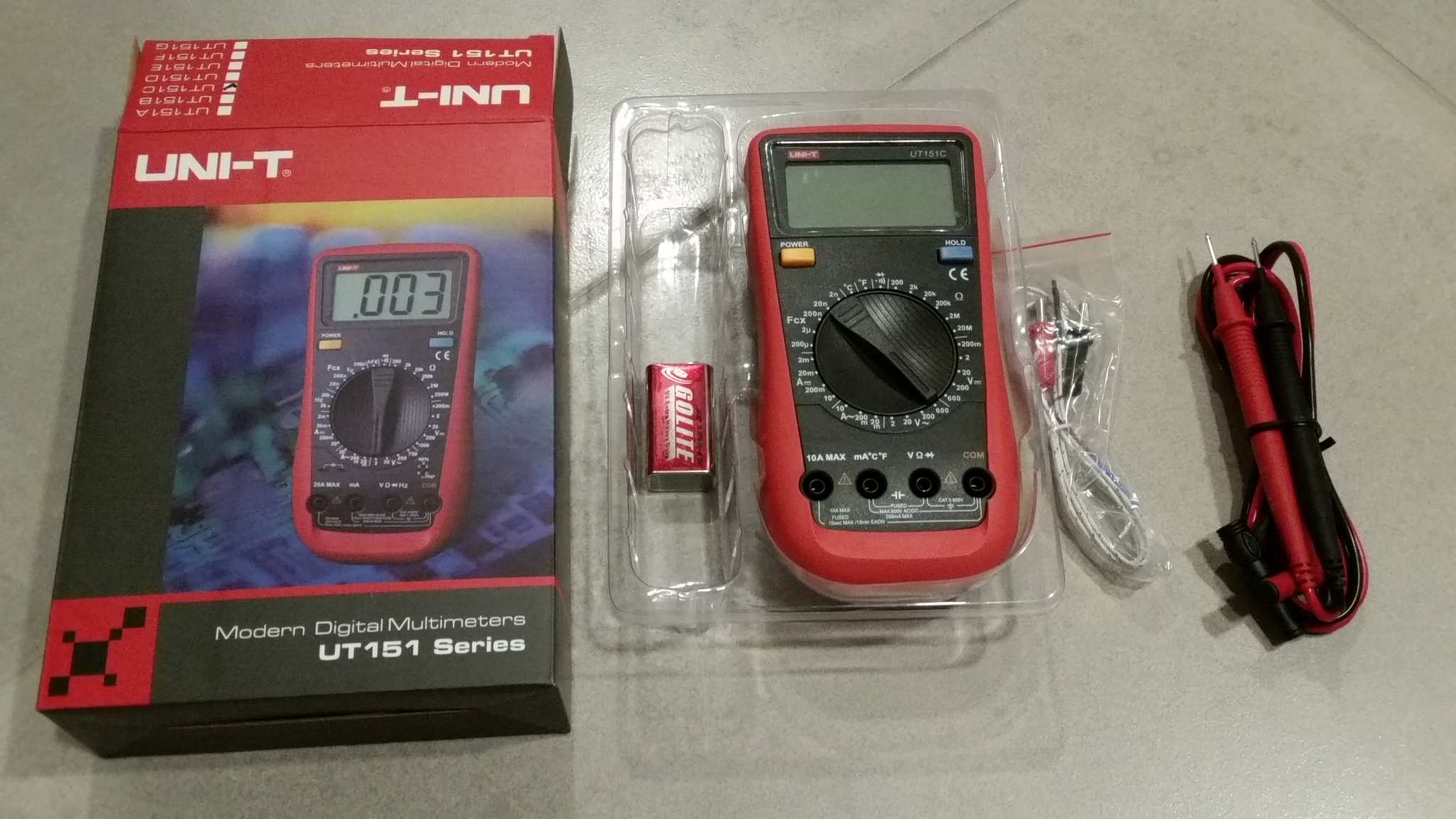

ich verkaufe ein neues, unbenutztes Multimeter mit der Bezeichnung
UT151C. Das Multimeter war als Beilage einer Weihnachtsaktion beim Kauf
eines MSO dabei.
Ich würde es für 25 Euro inklusive Versand abgeben, da ich im Bereich
Multimeter schon bestens ausgestattet bin. Die technischen Daten finden
sich Im Internet. Das Gerät wurde nur zum Zweck des Fotos aus der
Verpackung genommen. Folie ist noch auf dem Display. Das Multimeter kann
auch Temperaturen messen.
Zwecks Garantie (2 Jahre) lege ich eine Kopie der Rechnung bei.
Überweisung und PayPal möglich, Abholung (57537 Wissen) natürlich auch.
Gruß Dirk
von D. T. (tuxiuser)
Hallo Dirk,
interesse besteht.
Ich habe eine Frage.
Laut folgendem Link kann das Messgerät Imax 20A.
http://www.pinsonne-elektronik.de/pi2/pd138.html
http://www.batronix.com/versand/multimeter/multimeter-ut151c.html
Auf der Verpackung steht auch 20A, aber auf dem Messgerät steht ganz
deutlich Imax 10A.
Was ist das nun für ein Messgerät?
D.T.

von Dirk R. (dh4ym) Benutzerseite
Hallo D.T.
danke für den berechtigten Hinweis. Es kommt noch etwas hinzu: Bei
Pinnesonne-Elektronik besitzt die gleiche Variante noch einen Sockel für
Kapazitätsmessung und Transistorverstärkung, wirklich sehr komisch!!!
Auch andere Händler zeigen bei der gleichen Bezeichnung die o.g. Sockel
und bis 20A sowie natürlich auch die anwählbare Transistorverstärkung.
Auf der Herstellerseite
http://www.uni-trend.com/en/product/list_285_1.html wird man auch nicht
fündig. Ggf. war das eine Vorgängerversion, bin jetzt auch etwas
überrascht.
Unter diesen Umständen, die mich wirklich überraschen, verkaufe ich das
Multimeter für 20 Euro mit Versand.
Um auch ganz sicher zu gehen, dass nicht der Wurm drin ist, lege ich
gern auch noch die Batterie ein und messe mal eine Spannung nebst Bild.
Gruß Dirk
