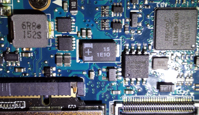

Hallo zusammen, ich bräuchte mal Hilfe das Bauteil in der Mitte des Bildes mit "15 1E10" zu identifizieren. Die Platine ist ein Mainboard eines Asus-Notebooks. Könnte es sich um einen Stützkondensator handeln? Die negative Seite ist mit dem Ground der Stromversorgung verbunden, die positive Seite mit dem "+" allerdings nicht (jedenfalls nicht direkt) mit dem positiven Pin der Stromversorgung. Schöne Grüße, Max
Das ist mit recht hoher Wahrscheinlichkeit ein Tantal-Elektrolytkondensator. Was in aller Welt hat Dich auf die Idee gebracht, ein Photo im PNG-Format hochzuladen?
Vielen Dank für die Hinweise! Gibt der Aufdruck irgendeinen Hinweis welche Spannung und Kapazität er hat? Es scheint nicht die Standartbeschriftung laut dem Wikipediaartikel zu sein. Die Stromversorgung bricht andauernd ab wenn man den Stecker in der Buchse dreht, so als ob kleinste Unterbrechungen oder Schwankungen dazu führen, dass die Versorgung abbricht. Ich vermute, dass dieser Kondensator der Übeltäter ist. Kann man irgendwie einfach prüfen ob er defekt ist? Gehen solche Kondensatoren ab und zu kaputt, oder sollte ich woanders nach dem Problem suchen? Schöne Grüße, Max Rufus Τ. F. schrieb: > Was in aller Welt hat Dich auf die Idee gebracht, ein Photo im > PNG-Format hochzuladen? Ach ja, ich habe ganz vergessen wie genau man es in diesem Forum mit Bildgrößen und Bildformaten nimmt... :-|

Der Kondensator sieht aus wie ein Festkörperelektrolytkondensator oben fiehl "POSCAP". Kein Funkübertragungsprotokoll :) https://de.wikipedia.org/wiki/Polymer-Elektrolytkondensator
Könnte es sich um einen 15uF, 25VDC (wegen 1E) und 10% Toleranz handeln?
Falls meine o.g. Vermutung stimmen sollte, könnte ich ihn mit dem folgenden Kondensator tauschen? http://www.ebay.de/itm/310953305459 Falls jemand eine Idee hatte wovon die Unterbrechungen sonst kommen könnten wäre ich natürlich sehr dankbar! Schöne Grüße, Max

Der Elko gehört zu der Spule links und den vermutlich 2 MOSFETs im 8-poligen Gehäuse und bildet einen Spannungswandler für eine Hilfsspannung. Er ist auch für einen Stützkondensator der Eingangsspannung zu weit von der hier unsichtbaren Buchse entfernt. In der Nähe der Buchse muß es noch größere C-Werte, oft mit zusätzlichen Filterbauteilen geben. Arno
