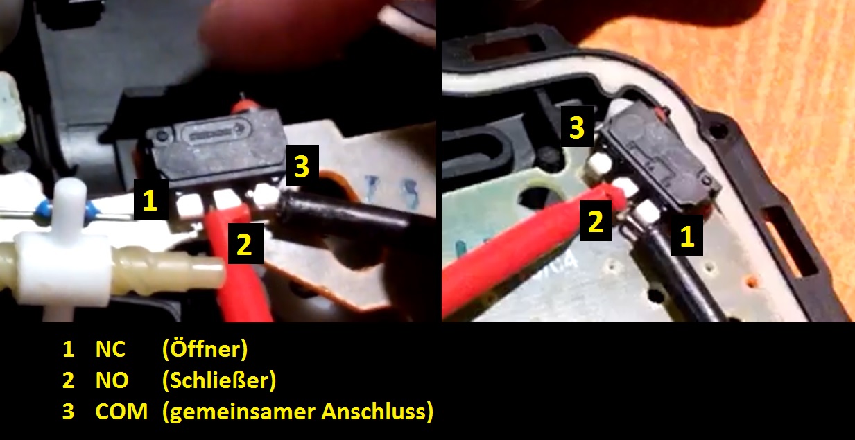

Es ist ein Golf 5, bei dem nun 3 von 4 Türschlössern ersetzt wurden. Ich hab mir das defekte Schloss geben lassen, weil ich mal verstehen möchte, warum diese Schlösser so oft kaputt gehen. Der Wagen hat knapp 60000 km, wird also nicht viel benutzt. Trotzdem treten diese Defekte auf, und ich wollte hält mal schauen, ob man so ein Schloss reparieren könnte. Das DC Schloss hat nach meiner Ansicht den Stössel an der falschen Stelle. http://www.motor-talk.de/forum/golf-5-tuerschloss-reparieren-t5519501.html#post45613592 Führt zu: Beitrag "Mikroschalter" Nach der letzten Antwort dort hat sich meine Frage hier wohl erledigt. Die Schalter bekommt man wohl nicht zu kaufen.
Jetzt kommst Du ja endlich mal mit etwas konkreteren Infos rüber. :) Andreas R. schrieb: > Es ist ein Golf 5, bei dem nun 3 von 4 Türschlössern ersetzt wurden. Ich > hab mir das defekte Schloss geben lassen, weil ich mal verstehen möchte, > warum diese Schlösser so oft kaputt gehen. Der Wagen hat knapp 60000 km, > wird also nicht viel benutzt. Trotzdem treten diese Defekte auf, und ich > wollte hält mal schauen, ob man so ein Schloss reparieren könnte. Der Reparaturwunsch ist angesichts der ständigen "Schloßwechsel" nachvollziehbar. ;) Das Auftreten solcher Defekte ist wohl am zutreffendsten unter "(planned) obsolescence" einzuordnen. Geplant deshalb, weil Hersteller dadurch todsicher das sogen. "after market business" https://de.wikipedia.org/wiki/Aftermarket "mitnehmen" können. Was ist mit den anderen Türschlössern? Hast Du die noch, um ggf. Schalter ausbauen zu können? Oder kannst Du bei dem, das Du noch hast, evtl. einen Schalter als "Organspender" verwenden? Wenn das der Fall ist, kannst Du mal nachsehen, ob die Cherry-Mikroschalter (beim Zusammenbau) "geclipst" wurden. Ich habe größere Cherry-Mikroschalter, die sich komplett "zerlegen" lassen. Um z.B. defekte Kontakte austauschen oder auch Kontakte anders anordnen zu können. Andreas R. schrieb: > Nach der letzten Antwort dort hat sich meine Frage hier wohl erledigt. > Die Schalter bekommt man wohl nicht zu kaufen. Da würde ich die Flinte noch nicht so schnell "in's Korn werfen". ;) Denn, wie es aussieht, sollten sich da auch (maßlich passende) Mikroschalter anderer Hersteller einbauen lassen können. Die gesamte "Schloßeinheit" ist - so weit aus den Videos erkennbar - staubdicht "gekapselt". Folglich bedarf es keiner weiteren (staubdichten) Kapselung der Mikroschalter mehr. Deshalb kannst Du auch ganz "normale" einsetzen, wenn Du die unterbringen kannst. Andreas R. schrieb: > Das DC Schloss hat nach meiner Ansicht den Stössel an der falschen > Stelle. Mag sein. Der gesamte Antrieb mit der (zweiläufigen) Kunststoff-Gewindespindel erinnert mich an ein defektes Heckklappen-Schloß von VW. Mein Sohn und ich zerlegten das interesseshalber. Ein eindeutiger Fall von planned obsolescence: - Gewindespindel völlig undefiniert, d.h. nur einseitig, gehaltert bzw. geführt - die Kräfte wurden NUR über die Gewindespindel aufgenommen Folge: Gewindespindel glatt "abgewürgt"/irreparabel deformiert, und deshalb war das ganze Schloß ohne Funktion. Nachdem sich die Heckklappe nicht mal mehr (sich selbst arretierend) schließen ließ, verlegten wir provisorisch einen Seilzug, damit sie schließbar war und auch wieder geöffnet werden konnte. Anschließend (neues) Ersatzteil besorgt und eingebaut. Bei VW kannte man das "Problem" schon: Ersatzteil war "lagernd" vorhanden. Kann man bei "aftermarket-Profis" ja schließlich auch erwarten. :D
Vielen Dank für Deine ausführliche Antwort. An der Heckklappe ging bisher nur der Kabelbaum kaputt. Das Schloss bisher nicht, wobei da auch kein Schliesszylinder ist (kann nur über Fernbedienung geöffnet werden). Im Internet findet man einige Videos zum Golf 4, wobei dort ein Mikroschalter wohl ausserhalb des eigentlichen Gehäuses sitzt, der dann wohl recht schnell verschmutzt/nass wird usw. Beim 5er sitzen die Schalter nun im Gehäuse, was anscheinend nicht sooo viel hilft. Ich bin erst beim letzten Schloss auf die Idee gekommen, mir das Schloss geben zu lassen, hab also nur das eine. Auch bei einer Reparatur kann ich es wohl nicht testen, aber ich wollte halt was lernen und mal das Problem verstehen. Der Mikroschalter hat so 2 Nippelchen, die durch die Platine gehen und alles wird wohl mit einer Art Harz verklebt. D.h. sogar bei einer potentiellen Spenderplatine würd ich den Schalter bei der Demontage zerstören. Ich hab noch nicht intensiv versucht, den Schalter zu öffnen, er scheint jedoch verklebt oder verschweisst zu sein, wenn ich das recht sehe. Reparatur ist also nicht so einfach möglich. Aufdremeln könnt ich versuchen, wobei der Schalter dann wohl auch hin ist. Bei einem Ersatzschalter müsste der Stössel recht weit ausserhalb der 3 Kontakte sitzen. Sowas hab ich noch nicht im Netz gefunden. Werd aber trotzdem mal weiter suchen. Vielen Dank für eure Aufmerksamkeit und Beiträge!

Andreas R. schrieb: > Ich bin erst beim letzten Schloss auf die Idee gekommen, mir das Schloss > geben zu lassen, hab also nur das eine. Auch bei einer Reparatur kann > ich es wohl nicht testen, aber ich wollte halt was lernen und mal das > Problem verstehen. Nachdem Du bereits einige Schlösser erneuert hast, kannst Du vermutlich darauf "warten", bis das nächste ausfällt. ;) Wäre ganz interessant, zu wissen, WARUM die Schalter nicht mehr funktionieren. Im letzten Schloß hast Du zwei Schalter, die ja nicht beide "hin" sein dürften: => Lernobjekte. Andreas R. schrieb: > Der Mikroschalter hat so 2 Nippelchen, die durch die Platine gehen und > alles wird wohl mit einer Art Harz verklebt. D.h. sogar bei einer > potentiellen Spenderplatine würd ich den Schalter bei der Demontage > zerstören. Ich hab noch nicht intensiv versucht, den Schalter zu öffnen, > er scheint jedoch verklebt oder verschweisst zu sein, wenn ich das recht > sehe. Reparatur ist also nicht so einfach möglich. Aufdremeln könnt ich > versuchen, wobei der Schalter dann wohl auch hin ist. In meinem Fundus fand ich einen Subminiaturschalter, der so ähnlich aussieht, wie der hier: https://www.conrad.de/de/mikroschalter-30-vdc-01-a-1-x-ein-ein-te-connectivity-1825043-3-tastend-1-st-701669.html Hat auch zwei Durchgangs-Löcher für seine exakte Positionierung (per Schrauben od. Aufnahmezapfen) drin, sowie eine Feder über dem Schaltnocken. Er ist nicht zusammengeclipst, sondern hat auf einer Seite eine Abdeckplatte. Diese wird bei der Montage einfach aufgedrückt, wobei sie über das Gegengehäuse genau positioniert wird. Durch die Platte hindurch stehen bei der Montage zunächst mehrere "Kunststoff-Stifte" heraus, die anschließend (thermisch) so verpreßt werden, daß sie wie "Vernietungen" die Platte fixieren können. Wenn das bei Deinen Schaltern ähnlich ist, kannst Du die Nietköpfe "wegdremeln" und den Schalter zerstörungsfrei öffnen. Um z.B. Kontakte auszutauschen oder auch nur die Ursache für sein Versagen erkennen zu können. Andreas R. schrieb: > Bei einem Ersatzschalter müsste der Stössel recht weit ausserhalb der 3 > Kontakte sitzen. Sowas hab ich noch nicht im Netz gefunden. Werd aber > trotzdem mal weiter suchen. Schalter mit einer Feder über dem Schaltnocken erlauben es, durch Verbiegung der Feder den (externen) Druckpunkt verlagern zu können. Beim Verbiegen braucht man auch nicht zimperlich zu sein: Federstahl macht schon einiges völlig unproblematisch mit. Viel Erfolg beim Dremeln und der Suche nach einem Ersatzschalter. :)
Vielen Dank nochmal für Deinen hilfreichen Beitrag. Ich hab mir jetzt 2 Schalter bestellt. Einer davon hat so eine Federstahlzunge. Ich wollte diese Schalter vor dem Entfernen des kaputten Schalter nochmal neben den originalen Schalter halten, falls dieser zerstört wird. So könnte ich zumindest mal alle Maße direkt vergleichen. Das mit den 'Nieren' werden ich hoffentlich nach dem Lösen sehen. Leider haben die sogar die Leiterbahnen teilweise mit dem Harz eingeschmiert. :-(
Deine Messung ist Mist. Du hast bei dem angeblich defekten Schalter zwischen NO und NC gemessen. Zwischen diesen beiden Anschlüssen wirst Du bei KEINEM (intakten) Mikroschalter in diesem Universum einen Durchgang messen können. --> Dein Problem liegt an anderer Stelle (von mir aus kalte Lötstellen).
Magnus M. schrieb: > Deine Messung ist Mist. Hatte das nicht als Messung von Andreas Rückert verstanden, sondern als Messung in einem youtube-Beitrag. Kann mich darin aber auch irren. :) Egal - hoffe, wir werden von A. R. hören, was zum Schalterausfall führte.
