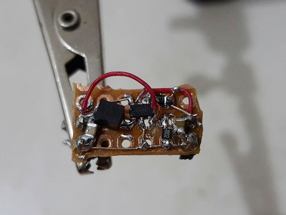

Notfalls selber aufbauen - ICs gibt's günstig etwa via Aliexpress: TPS61070 TPS61097 MCP1640 NCP1402 L6920D BL8530 QX2303 Nur mal so ein Auszug. Am einfachsten aufzubauen sind die beiden Letztgenannten. Am effizientesten bis jetzt der Erste. Die MCP1640 muss ich noch aufbauen.

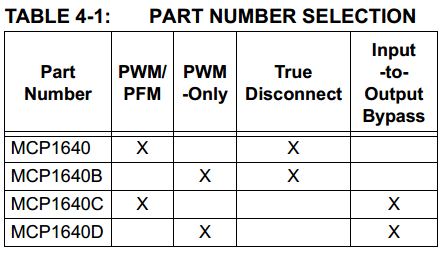

Den MCP1640 kann ich auch empfehlen. Nur nicht vergessen, dass MCP1640, MCP1640-B, MCP1640-C und MCP1640-D recht unterschiedliche Eigenschaften haben.
