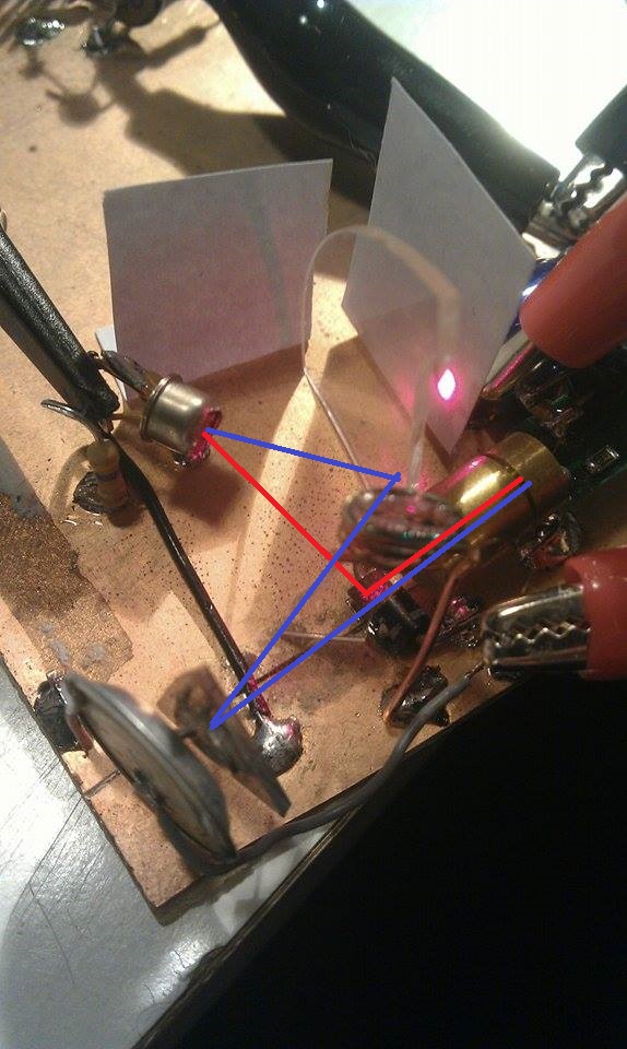

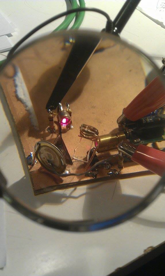

Guten Abend! Weis jemand mit welcher Kohärenzlänge man bei Laserdioden rechnen kann? Nur zur Info: Ich hab mir ein kleines Setup aus einem Diodenlaser aus einem 0815-Laserpointer aufgebaut. Im Bild sieht man die Laserdiode mit modifiziertem Treiber (Ich will das Teil modulieren können). In der Mitte ist mein "Strahlteiler" aus nem zerbrochenem Scheibenstück. Das silberne ist ein Metallfilmspiegel auf einem Pizeo geklebt. Und das rot leuchtende ist eine "Photodiode", hingemurkst aus einem aufgeschnittenem Transistor. Ich will die beiden Strahlen interferieren lassen und mit der Photodiode die Intensität messen. Mit dem Pizeo kann ich einen Strahlweg verlängern. Nur leider interferiert da nix.

Mir fällt zu deinem Aufbau ein: 1) Haben dein beiden Strahlen etwa die gleich Intensität (50% Strahlteiler)? Je unsymmetrischer die Intensitäten, um so schlechter der Kontrast im Interferenzbild. 2) Ich vermissen eine Strahlaufweitung, d.h. man hat keine Chance "schiefe" Interferenzringe zu beobachten, die durch kleinste Justierfehler entstehen.
Spontan schrieb: > 1) Haben dein beiden Strahlen etwa die gleich Intensität (50% > Strahlteiler)? Je unsymmetrischer die Intensitäten, um so schlechter der > Kontrast im Interferenzbild. Nicht mal annähernd, ich würde mal so 5% zu 95% schätzen. Aber mit der "Photodiode" müsste doch trotzdem etwas zu erkennen sein?! Der Wegunterschied beträgt übrigens ca. 1,5cm. Kann ich davon ausgehen, dass die Kohärenzlänge der LD drüber liegt?
Anonymous U. schrieb: > Wegunterschied beträgt übrigens ca. 1,5cm. Kann ich davon ausgehen, dass > die Kohärenzlänge der LD drüber liegt? Ich würde mal spontan sagen: nein. Kurt
Sollte darüber liegen. Die Strahlen müssen möglichst parallel auf die PD treffen, das verbessert die modulationstiefe des interferenzsignals. Was für ein Signal erwartest du an der PD? Wird der Piezo, die LD oder beides moduliert?
BB84 schrieb: > Sollte darüber liegen. > Die Strahlen müssen möglichst parallel auf die PD treffen, das > verbessert die modulationstiefe des interferenzsignals. Was für ein > Signal erwartest du an der PD? Wird der Piezo, die LD oder beides > moduliert? Was ich schon versucht habe: -Modulation (AM) der Diode von 5-100kHz und detektion mit aufgeschnittenem Transistor. Funktioniert. Hätte es bis 25 MHz versucht. Kann natürlich an der LD liegen oder an dem Treiber, aber ich vermute das Problem liegt an meinem aufgeschnittenem Transistor. Ist irgendwas uhraltes aus der grabbelkiste. -Keine Modulation der LD. Ansteuerung von Pizeo mit verschiedenen Sägezähnen. (max. 3Vpp). Keine Änderung bei aufgeschnittenem Transistor. Was ich gerne machen würde: Ansehen des Spektrums der LD mithilfe der Interferenz und Weglängenänderung mit Pizeospiegel. Und danach Modulation der LD und erkennen im Spektrum. Normalerweise macht man sowas glaub ich mit einer sündhaft teuren Cavity. Aber rein theoretisch, wenn ich keinen Denkfehler gemacht hab, könnte es so wie bei mir auch funktionieren.

Anonymous U. schrieb: > sowas glaub ich mit einer sündhaft teuren Cavity. Aber rein theoretisch, > wenn ich keinen Denkfehler gemacht hab, könnte es so wie bei mir auch > funktionieren. Wenn du Interferenz sehen willst dann musst du die beiden Signale auf einer Fläche verteilen, heisst: Aufweitlinse und lange Wege und ziemlich parallel, aber nicht ganz. Selbst wenn du jetzt schon Interferenz hast wird dein Transistor diese nicht erkennen können denn sie findet dann X mal auf seiner Fläche statt und das kompensiert sich aus. Er kann es erst erkennen wenn du es auch sehen kannst, also wenn deine Ringe/Striche gross sind, weit genug auseinander sind. Kurt
So siehts jetzt aus. Ist das parallel genug, ich meine der Transistor ist ja weniger als einen mm groß...
Das sollte viel besser parallel sein. So bekommt man bestenfalls ein feines Streifenmuster über das der relativ große Empfänger mittelt.
Anonymous U. schrieb: > So siehts jetzt aus. Ist das parallel genug, ich meine der Transistor > ist ja weniger als einen mm groß... Damit der Transistor das erkennen kann musst du die Wellenlänge von irgendwo bei 500 nm (1/4 oder weniger) auf den mm des Transistors verteilen. Leg weisses Papier vor den Transistor und wenn du das Muster siehst, und die Striche/Ringe weit genug auseinander sind, dann erkennts der Transistor auch. Kurt
OMG! Vielleicht hätt ich doch vorher mal rechnen sollen: Ich hab den Einfallwinkel der zwei Strahlen auf 1,9° reduziert. Ich schätze die Chipgröße des Transistors auf 1/6mm. Bei 650nm Wellenlänge komme ich immernoch auf 8,5 Streifen aufm Chip. Da wundert mich nix mehr. So ein Nanometer is schon verdammt klein! Und diese Wellenlänge bei Lichtgeschwindigkeit... Nicht schlecht her Specht. Für einen kurzen Moment dachte ich, das Licht sei doch keine Welle ;-)

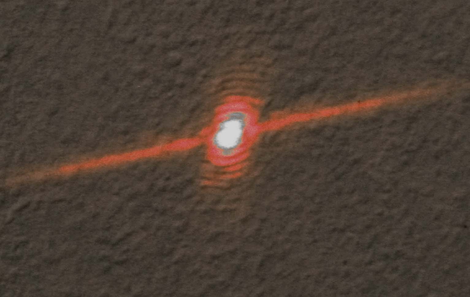

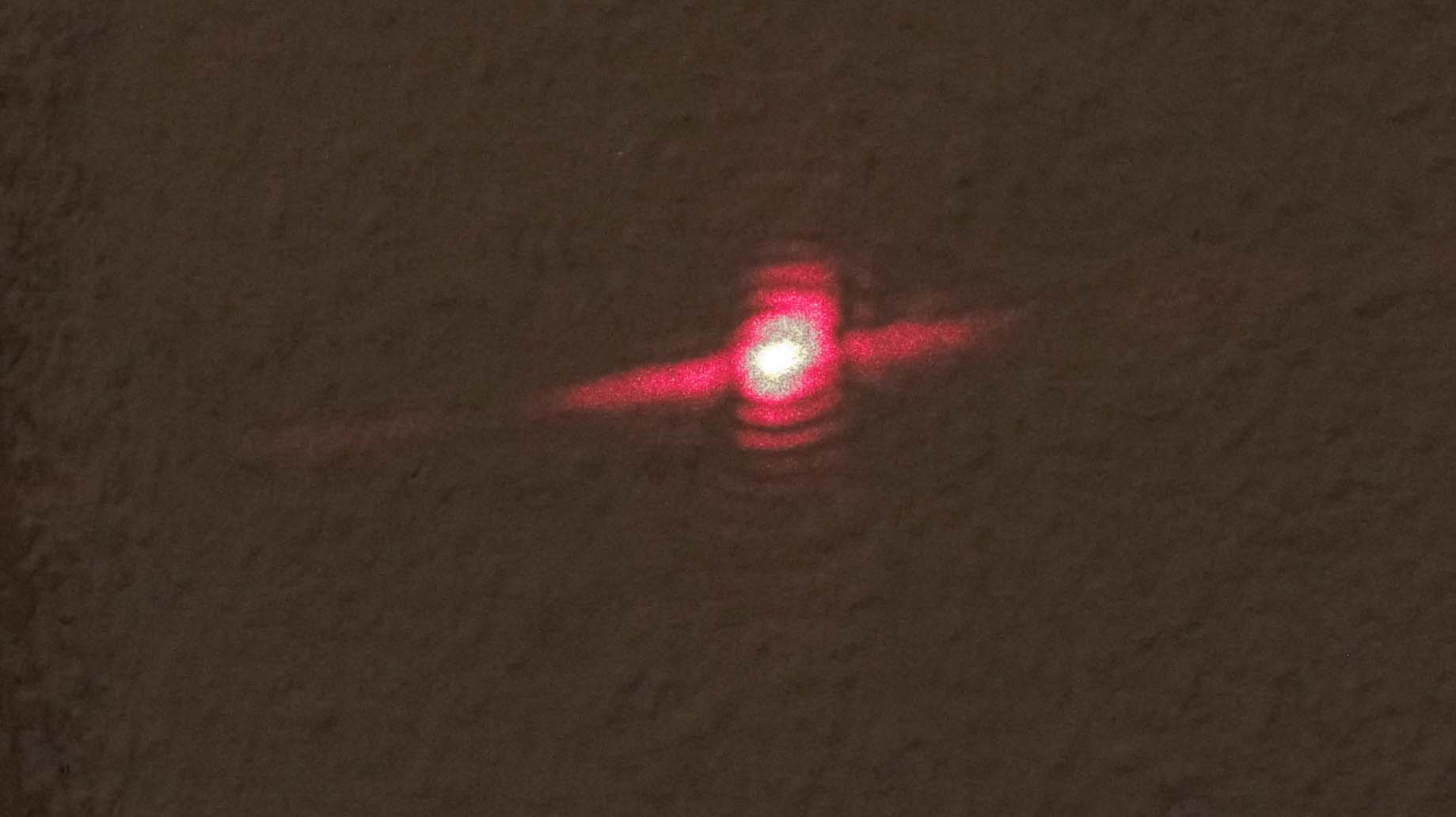

Ist zwar nicht das Vorhaben des TOs, aber um schnell mal Interferenzmuster mit Hilfe von einer Laserdiode sichtbar zu machen hab ich einfach ein Haar/Cu Lackdraht vor die Öffnung eines Laserpointers (IR-Thermometer) gespannt (= inverser Einzelspalt) und das Beugungsbild in ~10m Entfernung an die Wand geworfen. Ging so leidlich...
K.M. schrieb: > Interferenzmuster mit Hilfe von einer Laserdiode sichtbar zu machen hab > ich einfach ein Haar/Cu Lackdraht vor die Öffnung eines Laserpointers > (IR-Thermometer) gespannt (= inverser Einzelspalt) und das Beugungsbild > in ~10m Entfernung an die Wand geworfen. Das heisst dann dass die wenigen mm Kohärenz reichen um ein Muster zu erzeugen. Mit einer kleinen Linse (Schusser), welche eine hohe Streuung erbringt, müsste das dann auch schon bei wenigen cm machbar/sichtbar/auswertbar sein. Kurt

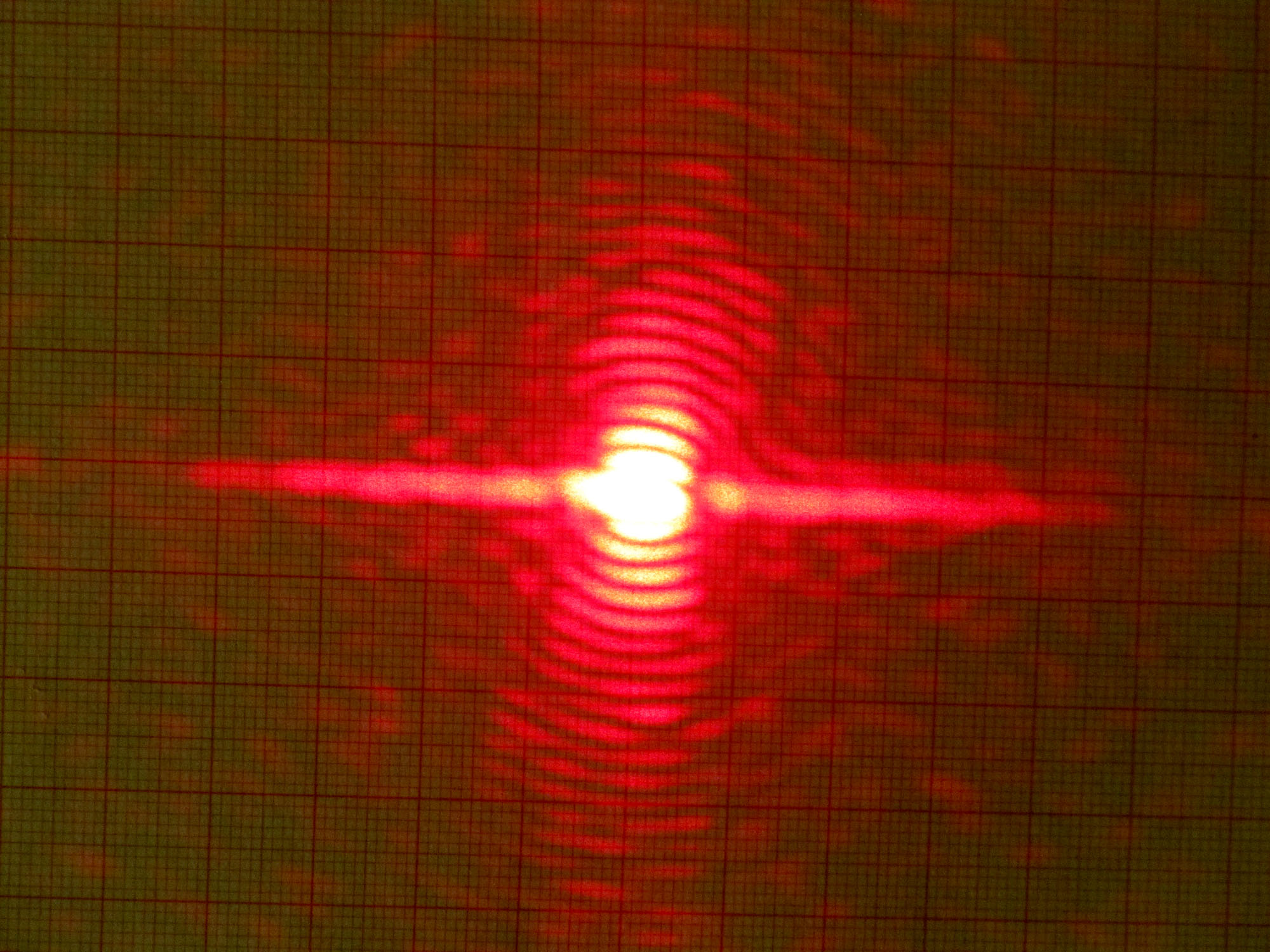

Hier noch ein etwas besseres Interferenzmuster. Was mich wunder, dass selbst Interferenzen ~20er Ordnung erahnbar sind.

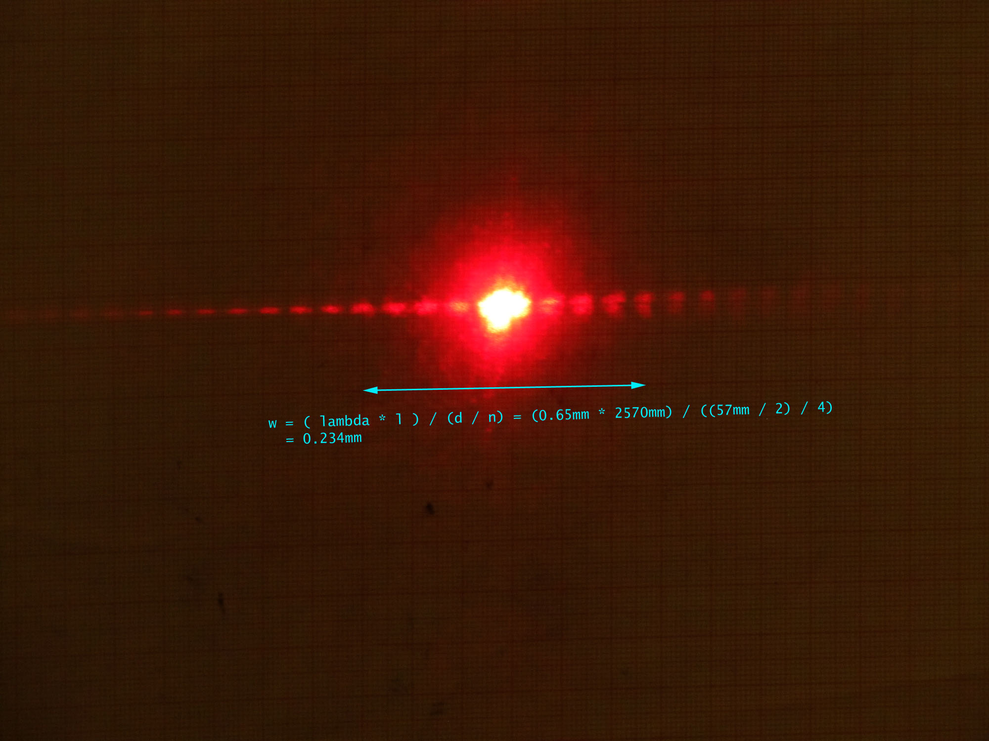

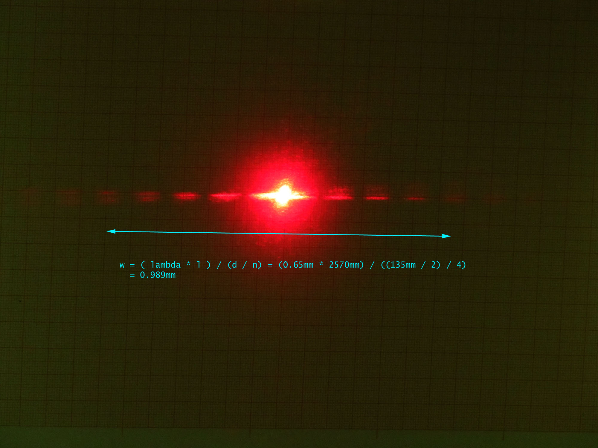

Ähhh, alles Mist. Zumindestens ab und zu sollte man sich daran erinnern, dass der Kopf nicht nur als Abstandshalter für die Ohren da ist. Die zuvor gezeigten Interferenzmuster stammen mit nichten von dem CuLack Draht. Rechnet man mit der Interferenzmuster Näherungsformel kurz nach so ergeben sich ~2.4mm und das dürfte dann wohl der Durchmesser der Kolimatorlinse sein. Daher auch das kreisförmige Muster. Wählt man den Abstand kürzer so sieht das ganze gleich Vernünftiger aus und auch der aus dem Muster berechnete Spalt(=Draht) Durchmesser stimmt.
K.M. schrieb: > Ähhh, alles Mist. > > Die zuvor gezeigten Interferenzmuster stammen mit nichten von dem CuLack > Draht. Wäre Schade, lässt sich aber leicht feststellen. Einmal mit Draht, einmal ohne. Zeigt sich jedesmal das Muster dann ists die Linse. Normalerweise zeigt so ein Billiglaser einzelne Bereiche, diese sehen aber eher wie mit Farbdose hingespritzt aus. Kurt
> Wäre Schade, lässt sich aber leicht feststellen. > Einmal mit Draht, einmal ohne. Hatte ich vorhin schon gemacht, da mir nicht einleuchtete wieso an einer linearen Struktur Kreisringe entstehen sollten. Also, das Kreisring-Muster entsteht immer, aber sie werden erst dann aufgelösst wenn man einen grossen Abstand wählt (9.2m von oben). Die Beugungsformel sagt 2.4mm, daher vermute ich dass da die Einfassung der Linse oder die LD Öffnung als Interferenzkante wirkt. Kleinere Strukturen haben einen entsprechend grösseren Interferenzabstand. Die Nebenmaxima waren bei den 9.2m Aufnahmen zwar vorhanden, lagen aber schon ausserhalb des Bildes und waren auch zu schwach ausgeprägt, so dass ich sie glatt übersehen hatte. Das 1.te Hauptmaximum ist aber als waagrechter Strich in den Aufnahmen IMG_3860 ff. zu sehen. > Zeigt sich jedesmal das Muster dann ists die Linse. Das Linseninterferenzmuster hat man immer. Bringt man weitere Kanten ins Spiel, so wird das interferierte Licht ein weiteres mal interferiert und es entstehen komplexere Muster. Due Theorie verlangt ja ein Ebene Welle deren Mindesdurchmesser >> als die Streuende Kannt ist. Bei meinem LP ist dies halt nicht ganz der Fall. Anbei noch ein Beispiel mit einem etwas dickeren Draht. Die Formel sagt 0.234mm, der Messschieber 0.24mm - passt also. (in IMG_4008 ist ein Komma Fehler, es soll lauten 0.0989mm was dann auch mit den 0.1mm der Drahtspezifikation übereinstimmt) Wenn man also kleine Durchmesser vermessen will die der Messschieber nicht mehr packt, so ist die Laserpointermethode durchaus einfach und hilfreich.
