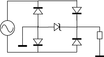

Hallo liebes Forum, im Anhang befindet sich eine Brückengleichrichterschaltung mit zusätzlicher Zener Diode. Mir ist die Funktion eines Brückengleichrichter (mit 4 Dioden) bekannt. Nur verstehe ich die zusätzliche Diode nicht. Welchen Sinn hat es die da hin zu platzieren ? Als zusätzliche Info: die Last soll ein Spannungsregler (5V) sein der einen uC betreibt. (Vlt ist diese Info wichtig) Mit freundlichen Grüßen Alfonse

Bei eiher hochohmigen Spannungsquelle dient die Z-Diode zur Spannungsbegrenzung. Sowas sieht man öfters in Kondensatornetzteilen.
Die Z-Diode ist ja nicht "Teil" der Brücke. Du kannst sie genauso gut parallel zur Last zeichnen (ohne dass sich die Verdrahtung ändert). "Klassisch" wird sie mit Vorwiderstand betrieben, muss man halt durchrechnen ob es auch ohne klappt. http://www.elektronik-kompendium.de/sites/slt/1012151.htm
Das ist für den Betrieb an Quellen mit hohem Innenwiderstand (~Stromquelle) gedacht, z.B. Kondensatornetzteile wie oben erwähnt oder Fahrraddynamos.

Also ich glaube ja, ob Z- oder Zener-Diode ist in diesem Falle recht wurscht. Der Wunsch hier ist doch wahrscheinlich nur die Brückenspannung auf preiswerte Weise halbwegs zu stabilisieren.
Na ja. Fachlich ist das Thema ohnehin durch. Ist halt ungewöhnlich gezeichnet. Funktion scheint klar. Und der Link gibt weitere Informationen.
>Der Wunsch hier ist doch wahrscheinlich nur die Brückenspannung >auf preiswerte Weise halbwegs zu stabilisieren. Ich glaube eher, es geht um eine Spannungsbegrenzung (Überspannung/Spannungsspitzen) und nicht um eine Stabilisierung. Sonst hätte der Erfinder wohl einen passenden Reihenwiderstand (nicht die Trafowicklung) vorgesehen.
Alfonse E. schrieb: > Hallo liebes Forum, > > im Anhang befindet sich eine Brückengleichrichterschaltung mit > zusätzlicher Zener Diode. Mir ist die Funktion eines > Brückengleichrichter (mit 4 Dioden) bekannt. Nur verstehe ich die > zusätzliche Diode nicht. Welchen Sinn hat es die da hin zu platzieren ? > > Als zusätzliche Info: die Last soll ein Spannungsregler (5V) sein der > einen uC betreibt. (Vlt ist diese Info wichtig) Und wer schlägt so etwas vor??? Außerdem gibt es keine Angabe vom Trafo bzw. der Leistung, bzw. vom zu erwartenden Strom und auch der Spannung!

Erstmal möchte ich mich für die Hilfe bedanken (hätte nicht gedacht, dass ich so schnell Antworten bekomme). Leider ist die Diskussion etwas abgedriftet. Das Ding ist, dass ich die obige Schaltung mit dem Programm Dia (unter Linux Mint) gezeichnet habe. In einer Bibliothek wird das Symbol als Zener-Diode bezeichnet. Deshalb habe es gewählt ohne es mir genauer anzusehen. (Wahrscheinlich wurde die Bibliothek von einer Person erstellt, die nicht aus DE ist) Ich habe mir zum Spaß ein Leistungsmesser von Innen angeschaut und diese Art von Brückengleichrichter erkannt. Zum Trafo kann ich leider nichts sagen, da er verdeckt ist und ich die Aufschrift nicht lesen kann. Mit freundlichen Grüßen Alfonse
Sebastian S. schrieb: > Ich glaube eher, es geht um eine Spannungsbegrenzung > (Überspannung/Spannungsspitzen) und nicht um eine Stabilisierung. Stbilisierung mit z-/Zener-Diode ist ja nix anderes ;)
Sebastian S. schrieb: > Sonst hätte der Erfinder wohl einen passenden Reihenwiderstand (nicht > die Trafowicklung) vorgesehen. Könnte ja sein, dass die Quelle eine Stromquelle wie z.B. ein Nabendynamo ist. Da darf man ganz bedenkenlos so eine Stabilisierung vorsehen. Alfonse E. schrieb: > Ich habe mir zum Spaß ein Leistungsmesser von Innen angeschaut und diese > Art von Brückengleichrichter erkannt. Dann kommt diese Diode als Schutzfunktion wieder in den sinnvollen Bereich. Was ist das für ein Leistungsmesser? wAS KOMMT Nach diesem Gleichrichter?
Lothar M. schrieb: > Was ist das für ein Leistungsmesser? wAS KOMMT Nach diesem > Gleichrichter? Eltakko Funk-Leistungsmesser. Dannach kommt ein Spannungsregler (Vout 5V) und damit wird unter anderem der uC versorgt.
Diese Schaltung bildet einen symmetrischen Begrenzer für Wechselspannung, wenn die Wechselspannungsquelle ausreichend hochohmig ist. Da die Diodenbrücke meistens gute Symmetrie hat und thermisch gekoppelt ist, ergibt sich eine recht symmetrische Begrenzung der Wechselspannung. Dafür könnte man auch zwei antiseriell geschaltete Z-Dioden nehmen. Ob es sich bei der querliegenden Diode um eine Z- Diode oder eine Schottky-Diode oder sonstwas handelt, dürfte eine müßige Diskussion sein, schließlich sieht man doch alleine an den Diodensymbolen der Brücke, dass sich der Zeichner kaum um irgendeine Zeichnungsnorm gekümmert hat anhand der die Details der Symbole festgelegt sind. "Lötpunkte" seh ich da auch nicht, die bei dieser Zeichnungsart für eine Funktionsfähige "Brücke" nötig wären. Nach üblicher Lesart für Schaltungen ist die querliegende Diode entweder garnicht mit der Brücke verbunden oder beidseitig auf Masse gelegt, also kurzgeschlossen. Was die Hinweise auf 5V-Regler angeht, machen die das Ganze zu absolutem Unsinn. ( Wo bleibt z.B. der Ladekondensator vor dem eventuellen Regler?)

Alfonse E. schrieb: > Eltakko Funk-Leistungsmesser. Dannach kommt ein Spannungsregler (Vout > 5V) und damit wird unter anderem der uC versorgt. Also ziemlich sicher Kondensatornetzteil.

Alfonse E. schrieb: > Nur verstehe ich die zusätzliche Diode nicht. > Welchen Sinn hat es die da hin zu platzieren? Diese Z-Diode, so beschaltet, findet man manchmal bei "weichen" Trafonetzteilen um bei Überspannung eine Grundlast auf den Trafo zu legen und so die Ausgangsspannung zu begrenzen. Dabei muß die Z-Spannung Einiges größer sein als die nominelle Spitzenspannung des Trafos. Grüße Löti
