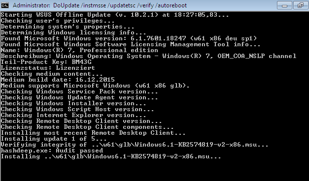

hmm sind gute Ansätze dabei, vielen Dank schon mal. Nachtrag vielleicht noch: Der Rechner erkennt noch nicht einmal wieviele/welche Updates überhaupt zur Verfügung stehen, wenn ich die Suche manuell einleite. das war genau der Punkt auf dem er quälend lange "herumdreht". Wenn das dann mal auftreten würde, wäre gefühltermassen die erste Hürde genommen. Insgesamt hab ich bestimmt hunderte Installationen auf ebensovielen Rechnern hinter mir, aber sowas kam bisher noch nie vor. Darf mich in der 4ma oft genug damit befassen Die Platte war vorher eine für etwa ein halbes Jahr genutzte Backup-Platte. eine NTFS Partition und diese habe ich im Zuge der gewünschten Neuinstallation in den Rechner eingebaut. Die alte Platte bleibt unangetastet und liegt nebenbei. die "neue" Platte ist auch ca 7 Monate alt und wurde unter Crystaldisk-Info als OK angezeigt. Partition während de rInstallation gelöscht und neu erstellt etc -normal halt. Und wie gesagt, die Intallation ist ja längst drauf und der Rechner läuft ja soweit.
Versuch die Updates mal manuell einzuspielen über http://www.wsusoffline.net/ Kannst da alles herunterladen und dann offline installieren. Vielleicht geht es danach wieder.
▶ J-A von der H. schrieb: > Der Rechner erkennt noch nicht einmal wieviele/welche Updates überhaupt > zur Verfügung stehen, wenn ich die Suche manuell einleite. und ist die CPU ausgelastet? Dann ist das genau das beschrieben verhalten. Die suche dauert ewig und nicht die Installation.
Bei denen, die ich hier hatte hat es geholfen zu warten. Alle Stromsparfunktionen abschalten und laufen lassen. Hat teilweise 4-6 Stunden gedauert, Win7-Neuinstallation auf nem älteren Notebook ist ein Krampf.
Ich hatte hier schon mal einen Link genannt, wo die c't das erwähnt hatte. http://www.heise.de/ct/hotline/Update-Client-von-Windows-7-gezaehmt-2812596.html
DAS hört sich vielversprechend an. mussich heut abend mal versuchen. vielen Dank schon mal an alle für Eure Mühe.
das von http://www.wsusoffline.net/ gezogene Update-Pack bleibt jetzt eine Stunde lang bei diesem Bildschirm stehen. Festplattenaktivität (per LED) keine. Bedienbarkeit vorhanden. ist das auch für offline-Packs normal so, dass da stundenlang so garnichts passiert? lohnt sich das Warten? wie gesagt, der Rehner bleibt bedienbar, sonst hätte ich den Screenshot garnicht machen können.
