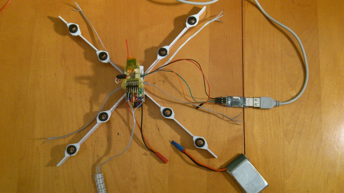

Hallo allerseits, ich habe hier einen Testaufbau für einen Oktokopter -
allerdings sind die Motoren nicht ringförmig um das Zentrum, sondern so
wie skizziert angeordnet:

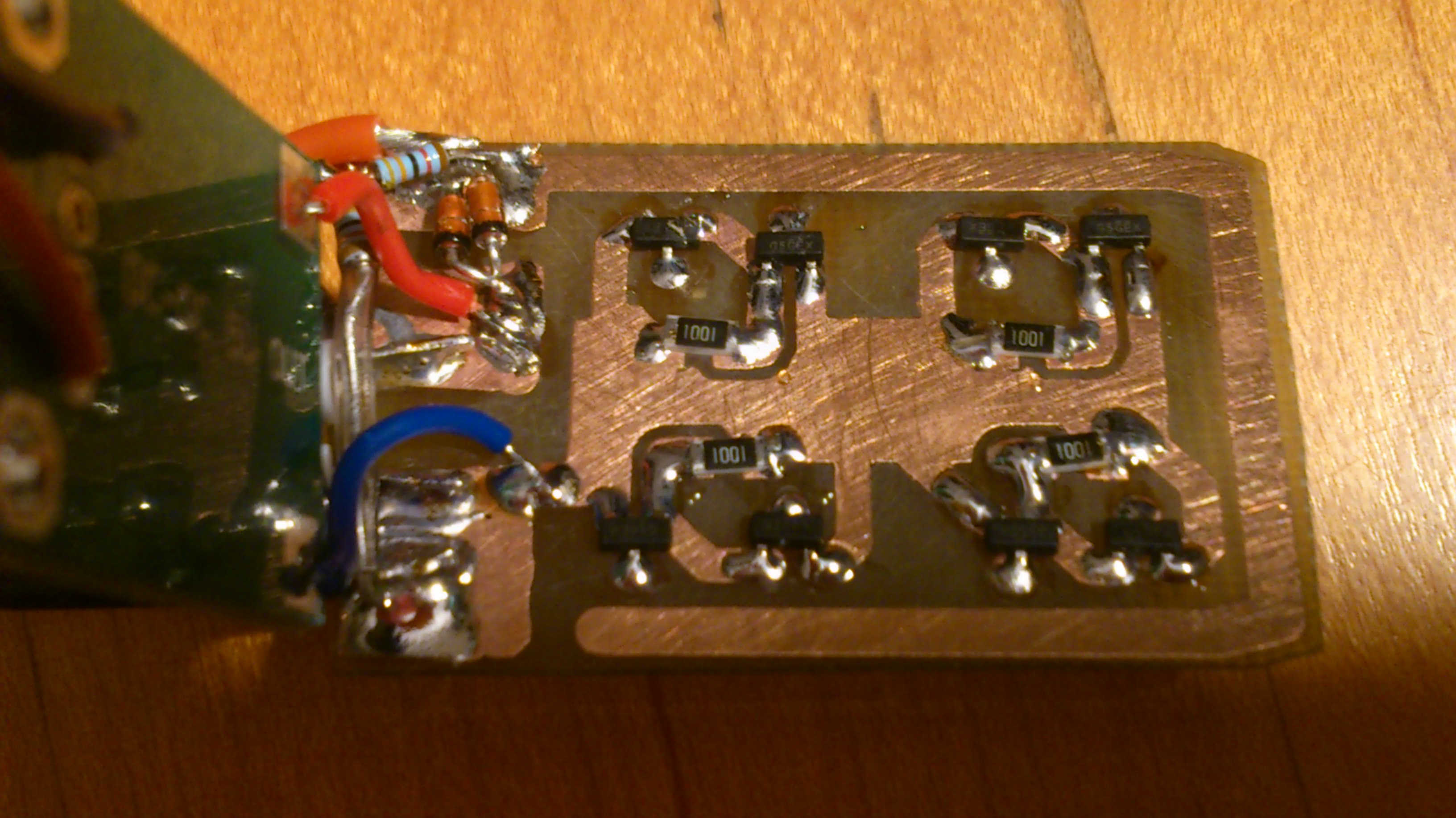

Es sind 8,5mm brushed-Motoren, die werden über (je) einen Mosfet
angesteuert, wobei die beiden Mosfets für einen "Arm" das gleiche Signal
am Gate haben.

Na so wie gefühlt 100% aller kleinen brushed-Quadrocopter angesteuert
werden:
Controller(PWM) an Mosfet-Gate,
Masse an Mosfet-Source,
ein Motorbein an Mosfet-Drain,
das andere Motorbein an der Versorgungsspannung.
je mehr H-Anteil in der PWM, desto schneller dreht er sich. Nochmal: Es
ist KEIN brushless-Motor.

Max M. schrieb:> Zeig mal ein Bild!
Wenn's damit glaubwürdiger wird.. :-) Je ein Motorbein kommt außen hin
und das andere an den einzelnen Pin. Gate ist mit Kupferlackdraht vom FC
angeschlossen (hier noch nicht zu sehen)

Max M. schrieb:> Da hättest du auch ein Bild von deiner Katze posten können.
Wie die Motoren angeordnet sind, steht oben (Skizze), wie sie
angesteuert werden siehe Foto.
Für Katzenbilder musst Du nach Facebook gucken gehen.

der Aufbau NICHT SO ist wie du uns weismachen willst.
Zumal du dich standhaft weigerst ein BILD DEINES AUFBAUS zu posten.
Max M. schrieb:> Zumal du dich standhaft weigerst ein BILD DEINES AUFBAUS zu posten.
So viel Misstrauen - wie hab ich das verdient?.. ich habe noch kein Bild
vom fertigen Aufbau gemacht, aber vom Rahmen - in den schwarzen Löchern
sitzen die Motoren.. ich weiß nicht was daran besser sein soll als die
Skizze oben..
