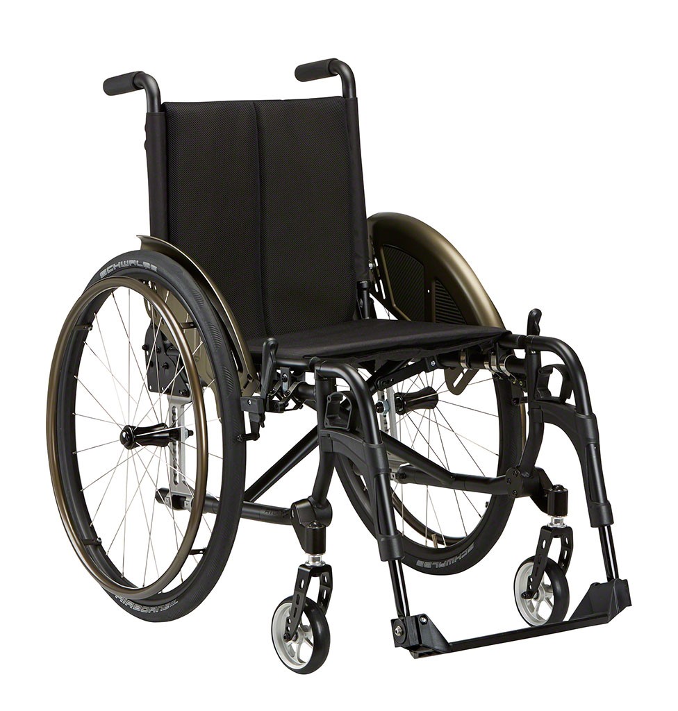

Ich habe Räder mit Speichen. Es sind keine Semi-Räder. Fast keine Firma stellt Elektrorollstühle mit Speichen her. Ich muss es selber mit einem RNM entwickelt und umrüsten. Kein angefertiges Produkt (Rollstühlzusatzantriebe)wird akzeptiert.
So sieht mein manueller Rollstuhl aus. Meiner Meinung nach soll der am güngstigen mit Radnabenmotoren umgerüstet werden.

Yvan T. schrieb: > So sieht mein manueller Rollstuhl aus. > Meiner Meinung nach soll der am güngstigen mit Radnabenmotoren > umgerüstet werden. Der sieht für mich aber reiclich klapperig aus. Ich glaube nicht, das der die zusätzliche Belastung durch den Motorantrieb aushält.
Kai S. schrieb: > Bedenke, das der Rollstuhl 100 kg mit nur 1 km/h auf einer strecken von > 5 cm das Gewicht 8 cm hochhieven muss, bekannt als Randstein. Oder > anders formuliert, 58% bzw. 160% Steigung. Bedenke dabei auch, dass die Speichen und die Felge das Gezerre aushalten müssen. Handbetriebene Rollstühle sind auf kleinstes Gewicht optimiert, also müssen eventuell verstärkte Felgen und Speichen her. Zu hohes Drehmoment kann auch dazu führen, dass der Mantel auf der Felge verrutscht. Wie gesagt, vorher ausprobieren und gegebenenfalls passendere Bauteile wählen.
Harald schrieb: >Der sieht für mich aber reiclich klapperig aus. Ich glaube nicht, >das der die zusätzliche Belastung durch den Motorantrieb aushält. Ich gestehe: Mehr als die Belastung, wie sie auf den langen Gängen in z.B. einem Krankenhaus auftreten, würde ich dem auch nicht zutrauen... Man sollte nämlich folgendes nicht vergessen: - Viele RollstuhlfahrerInnen sind nicht das, was man unter dem Begriff schlank versteht. - Hinzu kommt noch einiges an Mechanik. - Hinzu kommen noch zwei Nicht-Mikromotoren. - Die Verdrahtung: Kupfer ist schwer. - Wenn der Betreuer nicht die Akkumulatoren trägt, wird's echt schwierig. - Und das ist nur der Part, an dem der Olle Newton die Schuld trägt. An die Belastungen durch den Betrieb möchte ich dabei erst gar nicht denken...
Ich habe mir gerade noch einmal as Bild angesehen: ie grossen Räder sind ja nur an einer Seite festgeschraubt. Radnabenmotore sind aber für beidseitige Fixierung in einer Gabel ausgelegt. Ich fürchte, das wird nicht die letzte Schwachstelle sein... wie schaut es mit den Bremsen aus? Ja, man kann elektrisch was machen, aber was wenn der Akku leergefahren wurde und es geht bergab?
Ernst O. schrieb: > Die grossen Räder sind ja nur an einer Seite festgeschraubt. In einem Langloch... > Wie schaut es mit den Bremsen aus? Sind doch dran: Schön klein und niedlich.
