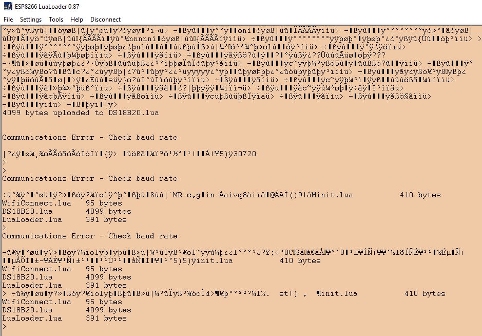

Ich habe Probleme mit dem LuaLoader 0.87. Die Kommunikation funktioniert
eigentlich, aber ich bekommen immer mal wieder jede Menge Müll
angezeigt.
Anschlossen ist das ESP8266-01 Modul über einen MAX3232 (fertiges Modul)
direkt an die serielle Schnittstelle (ohne USB) mit 5cm Kabeln.
Das Flashen einer alternativen Firmware bringt keine Besserung.
Hat jemand eine Idee, was hier passiert?

von Pete K. (pete77)
Michael U. schrieb:
> ich gehe mal davon aus, mit den 5cm Kabel meinst Du die Verbindung
> zwischen MAX3232 und ESP8266?
ja, genau.
Michael U. schrieb:
> Wie sieht Deine Versorgung aus? die 3,3V sind stabil?
> Flashen klappt ohne Probleme?
Ja, die 3V3 sind ok, ich habe auch keine reboots oder so. Versorgt wird
da Modul über ein 7V, 600mA Netzteil.
Flashen funktioniert auch, aber nur mit 9600 Baud.
Ich habe schon ein zweites Modul versucht, gleiches Ergebnis.
von Michael U. (amiga)
da stimmt irgendwas nicht. Ich benutze USB-UART-Adapter je nach Lust und
Laune mit FTDI, CP2102, CH340, keinerlei Probleme. Flasher steht auf
115200, die Module oft ja auch.
Hast Du mal ohne ESP8266 am MAX Ex und TX auf der TTL-Seite gebrückt und
geschaut, ob da alles läuft? Da muß mit einem Terminalprogramm jede
Baudrate fehlerfrei rüberkommen.
Da das ja nach Deinem Bild immer irgendwo zwischendurch passiert und
dann wieder geht bleiben ja nur Baudrate oder Pegel. Baudrate glaube ich
nicht so recht, ein PC ind auch der ESP halten die genau genug ein.
Blieben due die Pegel um den MAX.
Gruß aus Berlin
Michael
Bis 2400 baud geht es, dann kommen Fehler. Ich vermute, dass der
China-Max3232 ein Fake ist.
So, mit dem neuen MAX3232 geht es besser. Keine wirren Zeichen mehr :-)
Kondensatoren waren übrigens ok.
