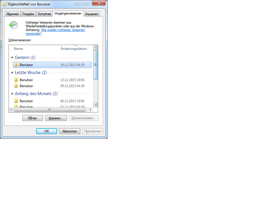

von Frank E. (Firma: Q3) (qualidat)
Gibt es eigentlich für Windows eine Backup-Möglichkeit, die für den
Benutzer ähnlich unkompliziert ist wie "Timemachine" für den Mac?
Einmal eingerichtet, läuft Timemachine völlig unspektakulär, unauffällig
und zuverlässig im Hintergrund. Hat mir schon zweimal bei einer defekten
