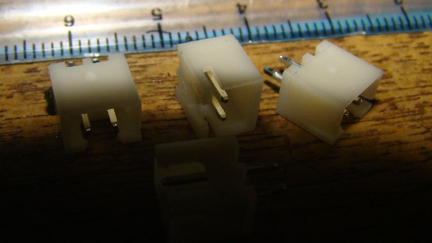

Moin, Ich habe eine Hand voll dieser kleinen 2 poligen Steckverbinder für Platinen, nun suche ich die Gegenstücke...nach was muß ich suchen? Sorry, das Bild hätte besser sein können, ich weiß.. Danke im Voraus, Holm
...nein PH hat 2,0mm Pitch, die Dinger die ich habe wohl 2,54mm. Ich habe auch ins JSTs Product Guide (pdf) nichts gefunden was wirklich so aussieht, aber ähnlich isses.. Gruß, Holm
Wenn JST nix hat ist vielleicht Molex ein Kandidat (hab jetzt aber nicht gesucht).
Das könnte JST EH sein. Zwar 2.5mm-Raster, und nicht 2.54mm-Raster, aber bei nur zweipoligen Steckverbindern geht das im Toleranzrauschen unter.
JST: http://www.tme.eu/de/details/b2b-xh-a/signalsteckverbinder-raster-250mm/jst/ Joint Tech: http://www.tme.eu/de/details/nx2500-02sms/signalsteckverbinder-raster-250mm/joint-tech/a2501wv-2p/ Sind beide austauschbar.

Könnten das die hier sein? http://www.reichelt.de/PSK-254-2W/3/index.html?&ACTION=3&LA=446&ARTICLE=14857&artnr=PSK+254%2F2W&SEARCH=psk
Ziemlich sicher nicht; sieh Dir mal die Gegenstücke an. So etwas findest Du in jedem PC, daran angeschlossen werden die diversen Lüfter ...

Bitte..Leutchen, kriegt Euch mal wieder ein ja? Ich habe die Dinger indessen bei TME bestellt und auch gleich noch diese Einzelhülsen für Pfostenleisten samt Kontakten. Das Bild ist in meinem "Lager" zustande gekommen, habe halt fix die Dinger geknipst, den Rechner runter gefahren, das Licht aus gemacht, die Kamera geschnappt und bin nach Hause gegangen (Auch wenn Lager und zu Hause in diesem Falle nur 30m auseinander liegen). Erst hier am Rechner habe ich festgestellt das das Bild wegen dickem Daumen beschissen ist. Ich hätte also wieder hinter latschen müssen.. Ich habe mich also nachdem ich das Bild zurecht geschnitten und gepostet habe gleich dafür entschuldigt (siehe Ausgangsposting). Was kann ich noch für Euch tun? Soll ich Euch einen Blasen? Ich würde dafür aber den 3-zylindirgen Kompressor verwenden...wollt Ihr? Gruß, Holm
