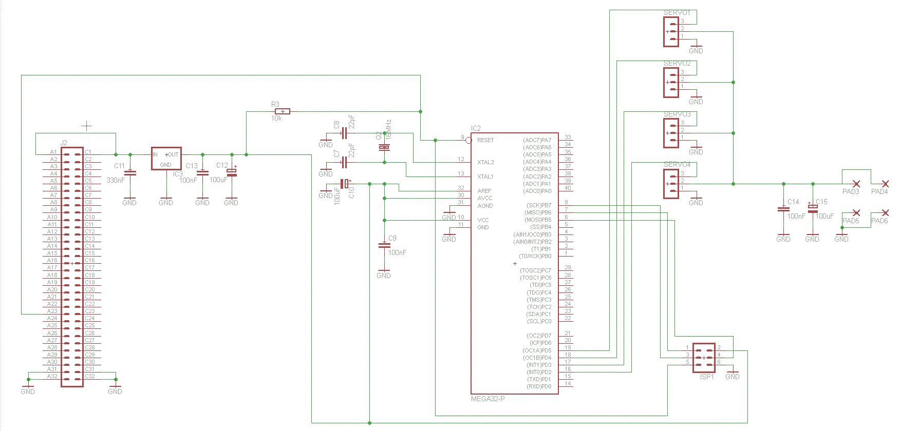

Der µC (Atmega 32) ist am Reset mit einem 10kOhm Pullup Widerstand beschaltet(auf +VCC 5V). Durch betätigen des Resetsignals wird der Reseteingang auf Masse(0V) gezogen. Die Resetfunktion ist komplett gegeben. Das Problem ist, dass der Strombegrenzer des Netzteils an geht, wenn der Reset betätigt wird. Wie ist der µC intern verschaltet? Wo durch könnte der hohe Strom kommen? Da in meinem Anwendungsfall der Reset über eine Längere Zeit anliegen soll, würde ich ungern so eine hohe Stromaufnahme in kauf nehmen. Über Antworten und Tipps würde ich mich freuen. Daniel

Ich habe leider jetzt erst wieder Zeit für mein Projekt gefunden. Das ist der Schaltplan. :)
Na an den Servos sind hoffentlich entsprechende Beschaltungen dran (Freilaufdiode und/oder ähnliches) damit der Atmega auch geschützt ist.
Was ist an A23 von J2 angeschlossen? Ist der offen oder auf einer Spannung (z. B. 5V)? Ist der Taster (der nicht im Schaltplan zu sehen ist) vielleicht an der LINKEN Seite von R3 angeschlossen und nicht an der rechten Seite Richtung Reset? Oder ist womöglich der Widerstand selber einer mit z. B. 0..1 Ohm?
Hat nichts mit dem Fehler zu tun: AREF soll nicht mit VCC verbunden werden, offen lassen oder einen Kondensator 0.1u nach Masse.
Georg G. schrieb: > Hat nichts mit dem Fehler zu tun: AREF soll nicht mit VCC verbunden > werden, offen lassen oder einen Kondensator 0.1u nach Masse. Oh doch, das kann sehr wohl mit dem Fehler zu tun haben: ARef darf nicht mit Vcc verbunden werden. Im Worst Case schaltet der Atmega ARef auf die interne Referenz und die schließt dann Vcc schlicht kurz. Die Verbindung muss auf jeden Fall weg.
Eigentlich doch wieder nicht, da ja der ->Tastendruck<- zu einem Kurzschluss führt. Sonst würde dieser Kurzschluss vorhanden sein, wenn der Reset NICHT gezogen wird.

Habe den Fehler nach langer Suche gefunden. Der Fehler befand sich auf einer Externen Platine die über die Steckerleiste mit der Resetleitung verbunden ist.
