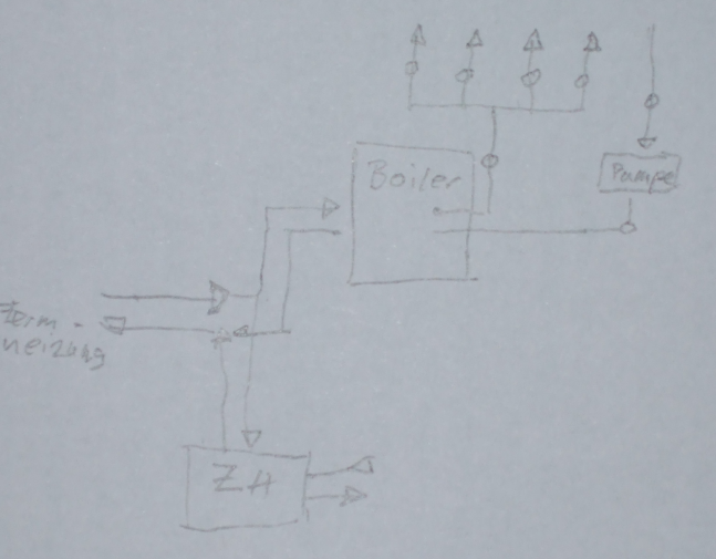

Das Haus, in dem ein Freund wohnt, wird über Fernwärme geheizt, Warmwasser wird auch aus Fernwärme gewonnen. Das Warmwassersystem ist eine Zirkularleitung mit 3 aufsteigenden Strängen und einem gemeinsamen Rücklauf. Die Zurkulationspumpe liegt im Rücklauf etwa in halber Höhe des Boilers. Wenn irgendwo im Haus am WW-Strang gearbeitet wird und dabei das WW abgestellt werden muss, dann kommt nach Angaben anderer Bewohner anschließend nur noch lauwarmes Wasser und das über Tage. Das Problem läßt sich beheben, indem man am Rücklauf einen Spülschlauch an eine Stutzen direkt über der Pumpe anbringt und so lange Wasser laufen läßt, bis keine Luft mehr mit kommt. Kann mir jemand erklären, warum ohne Entlüftung nur noch lauwarmes Wasser kommt? Warum reicht es nicht aus, irgendwo in dem Strang, an dem gearbeitet wurde, den WW-Hahn aufzudrehen und die Luft raus zu lassen?
Uhu U. schrieb: > Das Warmwassersystem ist eine Zirkularleitung mit 3 aufsteigenden > Strängen und einem gemeinsamen Rücklauf. Kommt mir merkwürdig vor. Üblich ist eine Warmwasser- und eine Kaltwasser-Leitung und ein Rücklauf je Strang, also drei Leitungen pro Strang. Ist hier die Zirkulation komplett separat von den normalen Strängen geführt oder wie soll ich mir das vorstellen? > Kann mir jemand erklären, warum ohne Entlüftung nur noch lauwarmes > Wasser kommt? Warum reicht es nicht aus, irgendwo in dem Strang, an dem > gearbeitet wurde, den WW-Hahn aufzudrehen und die Luft raus zu lassen? Von "meiner*" Zirkulationsanlage kenne ich ein ähnliches Problem. Am höchsten Punkt des Stranges (wo also die Warmwasserzufuhr in den Rücklauf der Zirkulationsleitung übergeht) kann sich eine Luftblase bilden, und die stört die Funktion der Zirkulation. Die Zirkulationspumpe arbeitet mit recht geringem Druck und kann daher die Blase nicht selbst beseitigen. Da sie dauerhaft läuft, würde das deutlich zu viel Strom verbrauchen. Wird dann Warmwasser gezapft, kommt das zwar aus der Warmwasserleitung, die aber ist aufgrund der fehlenden dauerhaften Durchströmung mit Warmwasser zunächst kalt und benötigt je nach Länge bis zum Warmwasserkessel eine ganze Weile, bis sie sich erwämt hat, bzw. bis heißes Wasser am Hahn ankommt. Bei "meiner" Anlage sind das beispielsweise etwa 50m Rohrleitung; ohne Zirkulation dauert es mehrere Minuten, bis die Solltemperatur erreicht wird. Hier kann jede einzelne Strangleitung abgesperrt werden, es gibt also für Kalt- und Warmwasser und die Zirkulation jeweils einen Absperrhahn. Wird das Warmwasser abgesperrt, und dann Warmwasser gezapft, läuft das aus der Zirkulationsrücklaufleitung quasi "rückwärts" und kann so o.g. Luftblase beseitigen. Bei dieser "Rückspülung" sprotzelt die Luft irgendwann aus dem Warmwasserhahn und die Angelegenheit ist beseitigt. Hier ist es sinnvoll, eine möglichst weit oben gelegene Zapfstelle zu verwenden. Im Endeffekt entspricht das der von Dir geschilderten Entlüftung, mit dem Unterschied, daß das Verfahren schneller geht, weil der Abstand Luftblase - Zapfstelle deutlich geringer ist. *) Mehrfamilienhaus, 27 Wohnungen, ca. 10 Stränge
Bearbeitet durch User
Rufus Τ. F. schrieb: > Kommt mir merkwürdig vor. Üblich ist eine Warmwasser- und eine > Kaltwasser-Leitung und ein Rücklauf je Strang, also drei Leitungen pro > Strang. Ich sehe nur eine Rücklaufleitung, aber der Vorlauf verzweigt sich 4-fach (nicht 3-fach). Ich nehme an, dass die Rückläufe entweder ganz oben zusammengeführt werden, oder irgenwo unten, wo ich es nicht sehen konnte. In jeder Etage liegen 4 Wohnungen und jeder "Stapel" hat seine eigene Vorlauf-Leitung. > Ist hier die Zirkulation komplett separat von den normalen Strängen > geführt oder wie soll ich mir das vorstellen? Was meinst du mit "normalen Strängen"? > Die Zirkulationspumpe arbeitet mit recht geringem Druck und kann daher > die Blase nicht selbst beseitigen. Die Zirkulationspumpe saugt am Rücklauf und pumpt in den Boiler hinein. > Wird dann Warmwasser gezapft, kommt das zwar aus der Warmwasserleitung, > die aber ist aufgrund der fehlenden dauerhaften Durchströmung mit > Warmwasser zunächst kalt und benötigt je nach Länge bis zum > Warmwasserkessel eine ganze Weile, bis sie sich erwämt hat, bzw. bis > heißes Wasser am Hahn ankommt. Das wirds wohl sein... Komisch ist nur, dass die Leute steif und fest behaupten, selbst die Badewanne würde nur mit lauwarmem Wasser gefüllt und dass das Öffnen eines WW-Hahnes ganz oben angeblich auch nichts nutzt. Womöglich erzählen die mal wieder Unsinn. Es wäre nicht das erste mal... > Hier kann jede einzelne Strangleitung abgesperrt werden, es gibt also > für Kalt- und Warmwasser und die Zirkulation jeweils einen Absperrhahn. Absperren kann man die Vorlaufstränge auch einzeln und den zusätzlich noch den Rücklauf. Außerdem ist die Pumpe abtrennbar, damit sie austauschen kann. Warmwasser wird nur duch die Zirkulation verteilt, eine weitere WW-Leitung gibt es nicht. Wozu gibt es bei dir eine extra WW-Leitung?
Uhu U. schrieb: > ch sehe nur eine Rücklaufleitung, aber der Vorlauf verzweigt sich 4-fach > (nicht 3-fach). Ich nehme an, dass die Rückläufe entweder ganz oben > zusammengeführt werden, oder irgenwo unten, wo ich es nicht sehen > konnte. > > In jeder Etage liegen 4 Wohnungen und jeder "Stapel" hat seine eigene > Vorlauf-Leitung. ... > Warmwasser wird nur duch die Zirkulation verteilt, eine weitere > WW-Leitung gibt es nicht. > > Wozu gibt es bei dir eine extra WW-Leitung? Mal davon doch bitte mal ein Bild. Möglicherweise reden wir nur aneinander vorbei.
Rufus Τ. F. schrieb: > Mal davon doch bitte mal ein Bild. Möglicherweise reden wir nur > aneinander vorbei. Hier die Skizze. ZH ist die Zentralheizung. (Die besteht aus zwei Hauptkreisen, von denen sich der eine auch wieder in 4 Stränge aufteilt.) Die Kringel an der WW-Anlage sind Absperrhähne.

Den Frischwasserzufluss des Boilers habe ich in der Skizze weggelassen.
Das sind Pfeile, die zeigen sollen, wo hin die Brühe läuft. Man kann es bei der WW-Verteilung auch so interpretieren: dort verschwindet das Rohr in der Wand/Decke des Heizraums. Die 4 vorlaufenden WW-Stränge versorgen dann je einen "Stapel" Wohnungen. Zurück kommt das Ganze in einer Leitung. Wo die Vorlaufstränge zusammengeführt werden, weiß ich nicht, vermute aber, dass das irgendwo oben im Haus passiert. Etwas verkompliziert wird die Geschichte noch dadurch, dass in den obersten beiden Stockwerken nur noch je 2 größere Wohnungen liegen; ob die an jeweils 2 WW-Stränge angeschlossen sind, weiß ich nicht.

Uhu U. schrieb: > Etwas verkompliziert wird die Geschichte noch dadurch, dass in den > obersten beiden Stockwerken nur noch je 2 größere Wohnungen liegen; ob > die an jeweils 2 WW-Stränge angeschlossen sind, weiß ich nicht Das laesst sich doch herausbekommen, denn dann muessten doch die "groesseren" Wohnungen auch ueber jeweils zwei Wasserzaehler verfuegen. (Sofern ueberhaupt Wasserzaehler verbaut sind.) Was bei Deiner Zeichnung natuerlich interesant waere, wie die einzelnen "Straenge" mit der Zirkulationsleitung verbunden sind. Aber das wird man so einfach nicht herauskriegen. Entweder man hat ein "Strangschema" oder man muss "nachsehen". Sollten die Wohnungen komplett ohne "Revisionsoeffnungen" gebaut worden sein, kann man echt nur Raten oder ausprobieren. In den 50er bis 80er Jahren sind halt sehr fragwuerdige Konstrukte installiert worden, das ist halt so. (Ich hatte sogar mal einen Fall, da war die Zirkulationsleitung versehentlich in die Kaltwasserleitung eingebunden. Die Mieterin im obersten Stockwerk klagte ueber "nicht richtig" warmes Wasser und ueber lauwarmes "Kaltwasser" wenn sie laenger nichts verbraucht hatte.) Kann halt vorkommen ! Uhu U. schrieb: > Wenn irgendwo im Haus am WW-Strang gearbeitet wird und dabei das WW > abgestellt werden muss, dann kommt nach Angaben anderer Bewohner > anschließend nur noch lauwarmes Wasser und das über Tage. Das laesst darauf schliessen, Das die Zirkulationsleitung nicht "hydraulisch" abgeglichen ist, und das ist durch irgendwelche "Hebelbewegungen" in Deinem Strangschema nicht zu beheben. Irgendwo scheint es einen "Hydraulischen" Kurzschluss zu geben, der verhindert, das die ganze Angelegenheit zur zufriedenheit funktioniert. Besser (sauber) waere, wenn jeder Strang seine eigene Zirkulationsleitung haette. Dann koennte man durch drosseln einzelner Leitungen wieder ein "Gleichgewicht" herstellen. Aber ich nehme mal an, das wird ohne groesseren Umbau nicht moeglich sein. Das "spuelen" der Leitung an der oertlich entferntesten Zapfstelle sollte aber eine kurzfristige Loesung darstellen. Bedingt aber, das der entsprechende Mieter dazu bereit ist. Gruss Asko.
Uhu U. schrieb: > Komisch ist nur, dass die Leute steif und fest behaupten, selbst die > Badewanne würde nur mit lauwarmem Wasser gefüllt und dass das Öffnen > eines WW-Hahnes ganz oben angeblich auch nichts nutzt. > > Womöglich erzählen die mal wieder Unsinn. Es wäre nicht das erste mal... Das halte ich auch fuer Unsinn, denn beim Badewannenzapfen fliessen ja 100-160 Liter in die Wanne. Das ist schon mal "ne ganze Menge". Spaetestens dann sollte der komplette Inhalt der Leitung ausgetauscht sein. (Waermeabgabe an die Rohrwand oder die Umgebung mal voellig ausser Acht gelassen) Was jedoch durchaus sein kann, der Boiler schafft es nicht die benoetigte Menge in ausreichender Zeit zu erwaermen. Wuerde bedeuten: 1: Boiler zu klein (<300Liter) oder : 2. Waermetauscher vom Energieversorger zu klein gewaehlt. Das wuerde aber nicht erklaeren, das es nach "einiger Zeit" dann doch wieder funktioniert. Gruss Asko.
Im Moment schein mir Rufus' Erklärung mit der Luftblase oben im System, gegen die die Zirkulationspumpe nicht ankommt, am ehesten plausibel. Damit fällt die gesamte Zirkulation einfach aus und es fließt nur noch die gerade gezapfte Menge durch die Vorlaufleitung. Ein hydraulischer Abgleich sollte doch eigentlich mit Hilfe der strangweisen Absperrhähne im Vorlauf möglich sein - von denen sollte man also tunlichst die Pfoten lassen. Mir scheint, dass das größte Problem beim Verständnis der ganzen Sache die unzuverlässigen Informationen durch Hausbewohner sind. Der Quasi-Hausmeister a.D. sagt, dieses Verhalten sei eine Besonderheit des Hauses (der Mann war früher selbst in einem Hochbau-Planungsbüro tätig) - das ist es wohl eher nicht - und eine Bewohnerin - die ansonsten sehr viel Scheißdreck erzählt - sagt, es käme nur noch lauwarmes Wasser, auch wenn man eine Badewanne füllen will. Der Boiler ist sicher > 300 l - das ist ein mannshohes Trumm mit geschätzt > 1 m Durchmesser. Falls die Enden der Vorlaufleitungen wesentlich höher liegen, als der letzte Hahn, dann wäre zumindest denkbar, dass auch Aufdrehen dieses Hahnes das Rohr nicht so weit entlüftet, dass die Pumpe die Zirkulation in allen Strängen wieder in Gang bekommt. Asko B. schrieb: > Waermetauscher vom Energieversorger zu klein gewaehlt. Wäre das der Fall, dann müsste es doch permanent Probleme mit ungenügend erwärmtem Wasser geben - die gibt es aber nur, wenn irgendwo eine WW-Leitung auf gemacht und anschließend nicht entlüftet wurde. > Das wuerde aber nicht erklaeren, das es nach "einiger Zeit" > dann doch wieder funktioniert. Da habe ich die Alte wörtlich wiedergegeben: das heißt nur, dass es sich nicht von selbst wieder einpendelt; das Problem besteht wohl so lange, bis die Leitung entlüftet wird. > In den 50er bis 80er Jahren sind halt sehr fragwuerdige > Konstrukte installiert worden, das ist halt so. Das ganze Haus strotzt nur so von Fragwürdigkeiten... z.B. gibts ein Flachdach ohne Gefälle, auf das zwei Balkontüren führen, deren Bodenniveau imt dem des Daches identisch ist.

Es bildet sich eine Luftblase am höchsten Punkt der Dirkularleitung den die Zirculationspumpe nicht durchzuziehen vermag und welche den Zirkulationsdurchfluss verringert bis ganz abklemmt. An diese drei Punkte gehört je ein automatisches Entlüftungsventil alles andere ist Pfusch am Bau. Namaste
Könnte da eventuell der Automatikentlüfter fehlen? Optimalerweise wird so ein Teil in der obersten Dusche eingebaut, damit im Fehlerfall nicht das Haus gewässert wird. Wenn das Teil funktioniert, ist Luft im System kein Thema. Grüße Bernd
Bernd F. schrieb: > Könnte da eventuell der Automatikentlüfter fehlen? Ein selbsttätiger Entlüfter -in Fachkreisen auch Schnüffelstück genannt! https://www.youtube.com/watch?v=iTp5wrX1w64 MfG Paul

Uhu U. schrieb: > Bernd F. schrieb: >> Könnte da eventuell der Automatikentlüfter fehlen? > > Wie funktionieren die Dinger? Es gibt 2 Varianten. In der Zentralheizung werden Teile aus Messing verbaut. Die sollten an Punkten sitzen, an denen sich Luftblasen bilden können. ( Also immer ganz oben ) Das Teil hat 3-4 cm Durchmesser, innen einen Schwimmer und ein Ventil, Luft kann raus, Wasser nicht. Soweit die Theorie: Nach ca. 20 Jahren sind die am Ende. Dann lassen die Wasser durch, es verdunstet und der Druck im Heizungssystem sinkt dauernd, obwohl es nirgends nass wird. Bei der Wasserversorgung sind andere Teile verbaut. Die Funktion ist die gleiche. Die werden in der obersten Dusche auf 2m Höhe eingebaut. Da schaut dann so ein verchromtes Rohrstück aus der Wand. Der tiefer Sinn dahinter ist klar, die Heizung würde im Fehlerfall einige Liter abblasen, die Wasserversorgung hört so schnell nicht auf. Deswegen Dusche oder Badewanne. Grüße Bernd
Was mir unklar ist: Das Zirkulationssystem verzweigt sich im Heizkeller in 4 Stränge, zurück kommt aber nur ein Rohr. Werden die Einzelstränge ganz oben zusammengeführt, oder passiert das irgendwo im Keller, wo ich keinen Einblick habe? Wie macht man das dann mit dem Automatikentlüfter?

Uhu U. schrieb: > Werden die Einzelstränge > ganz oben zusammengeführt, oder passiert das irgendwo im Keller, wo ich > keinen Einblick habe? Das hängt davon ab welche baulichen Vorraussetzungen bestehen, beides ist möglich. Es gibt sogar Rohr in Rohrsysteme für die Steigleitungen. Namaste

Uhu U. schrieb: > Was mir unklar ist: Das Zirkulationssystem verzweigt sich im Heizkeller > in 4 Stränge, zurück kommt aber nur ein Rohr. Werden die Einzelstränge > ganz oben zusammengeführt, oder passiert das irgendwo im Keller, wo ich > keinen Einblick habe? > > Wie macht man das dann mit dem Automatikentlüfter? Den Entlüfter baut man normalerweise in die Hauptleitung für Warmwasser. Wenn er wirklich am höchsten Punkt sitzt, ist die Zirkulations- leitung mit entlüftet. Ich würde mal die kleine Pumpe näher untersuchen. Die Dinger halten nicht ewig. Sie laufen, bringen aber nur noch 10- 20 % der nötigen Leistung. Grüße Bernd
Rufus Τ. F. schrieb: > Der Aufriss, nach einer Warmwassersperrung > in den Keller zu gehen, zwei Absperrhähne abzudrehen, in meiner Wohnung > in Bad und Küche die Warmwasserhähne auf und nach einer Weile wieder > zuzudrehen und im Keller die Absperrhähne wieder zu öffnen, der ist > jetzt nicht so riesig und kommt nur alle paar Jahre mal vor. Da muss man > keine Automatikentlüfter tätscheln, austauschen und warten. In dem Fall hier gibt es einen Anschluss wie zum Nachfüllen der Zentralheizung üblich sind, über der Zirkulationspumpe. In einer Ecke habe ich einen passenden Schlauch gefunden und ein Abfluss für einen Überlauf ist auch vorhanden. Die ganze Entlüftungsaktion wird über diesen Anschlussstuzen gemacht.
Bernd F. schrieb: > Den Entlüfter baut man normalerweise in die Hauptleitung für > Warmwasser. Die Hauptleitung ist keine 2 Meter lang und verzweigt sich noch im Heizkeller in 4 Stränge. > Ich würde mal die kleine Pumpe näher untersuchen. Die Dinger halten nicht > ewig. Die Pumpe ist OK. Das Problem tritt nur auf, wenn irgendwo die WW-Zirkulationsleitung aufgemacht wurde. Eine Besonderheit der Anlage ist noch, dass 2 der 4 Stränge nicht bis ganz hoch gehen.
