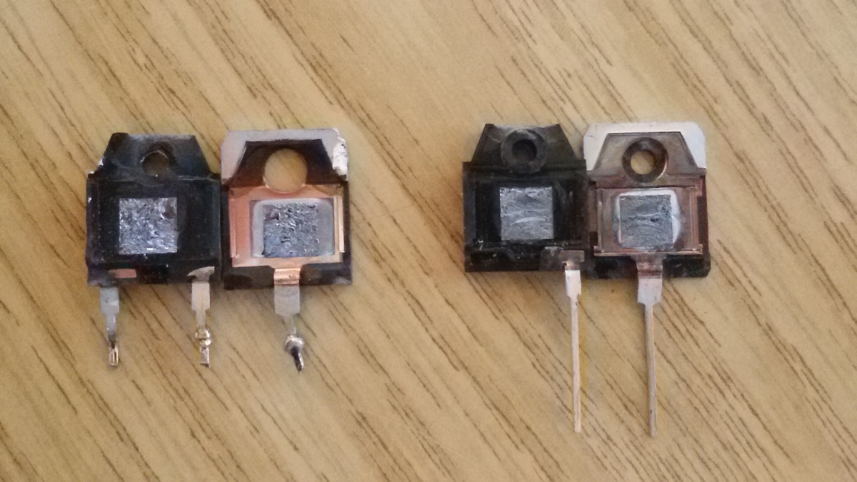

Das habe ich nun getan und ich muß sagen,ich bin erschüttert.
Ich kämpfe gerade mit Leistungsmosfets FDA59N30 von FAIRCHILD.
Im HBE-Shop bekommt man sie für 3,70 Euro.Spaßeshalber habe ich sie mal
beim guten Aliexpress für jeweils 1,10 Euro bestellt.Angekommen sind
FQA59N30.
Zu diesen Dingern findet man kein Datenblatt,also kann man zu 100% davon
ausgehen,das es sich um "irgendwas" handelt.
Habe heute gelernt,das man,wenn man die Mosfets öffnet,so einiges aus
dem Innenleben ableiten kann.Wie zb. die größe der Plättchen und die
Bonddrähte.
Da ich von den defekten FDA59N30 noch welche liegen habe,dachte ich
mir,einfach mal aufmachen....gesagt,getan.
Selbiges machte ich mit den Fake-dingern FQA59N30.
Die Plättchen sehen meines Erachtens gleich aus,zumindest von der Größe
her.
Was mit den Bonddrähten ist,habe ich noch nicht ganz
kapiert.möglicherweise
habe die besagten Mosfets keine?sehe sie zumindest nicht.
Ich benötige die Transistoren für einen Class-D Verstärker mit H-Brücke
und bin mir unsicher,ob ich einen versuch wagen soll.
Was sagt euer geschultes Auge,wenn man sich Original und Fälschung
betrachtet?
Links Original,Rechts Fälschung

Der mittlere Anschluss liegt ja direkt am Die (Rückseite). Die beiden
anderen könnten auch direkt drauf gewesen sein (Vorderseite) oder eben
mit dünnen Drähten gebondet. Die sind aber wirklich dünn und jetzt
natürlich weggeflext.
Siehe auch hier: https://de.wikipedia.org/wiki/Drahtbonden
> betrachtet?
Naja, zumindest ist es kein winzig kleines Die. Ansonsten: Versuch macht
kluch ;-)

Was kann man denn zur Strom-und Spannungsfestigkeit in verbindung mit
den geöffneten Mosis und allgemein sagen?
Manche Leute schreiben beispielsweise,in einer Fälschung sei die Platte
wesentlich kleiner als beim Original.Worauf hat das Auswirkungen?
Das hättest du doch nicht vorab verraten dürfen ;-)
Platte = Leadframe
Bondraht > idr. Gold
Dice > Der Wafer Chip der auf den Leadframe gebondet wird
Beim Original kann man davon ausgehen das über Jahre immer exakt das
gleiche Material verwendet wird.
Der Fake unterscheidet sich daher von:
Anderer Leadframe
Anderes Bondingdiagram
Anderes Dice-format
Wer Zugang zu einem X-Ray hat hat es nun sehr einfach. Bei dem Teil
(bzw. TO220 u.ä. allgemein) ist allerdings das Problem dass die grosse
Kühlfläche die Durchsicht stark behindert, oder unmöglich macht. Mit
einem 2D X-Ray sehe ich da nicht mehr viel.
Wie kann man sich schützen: Nur direkt oder beim autorisierten Disti
kaufen, sprich Mouser, Digikey, Arrow usw.
