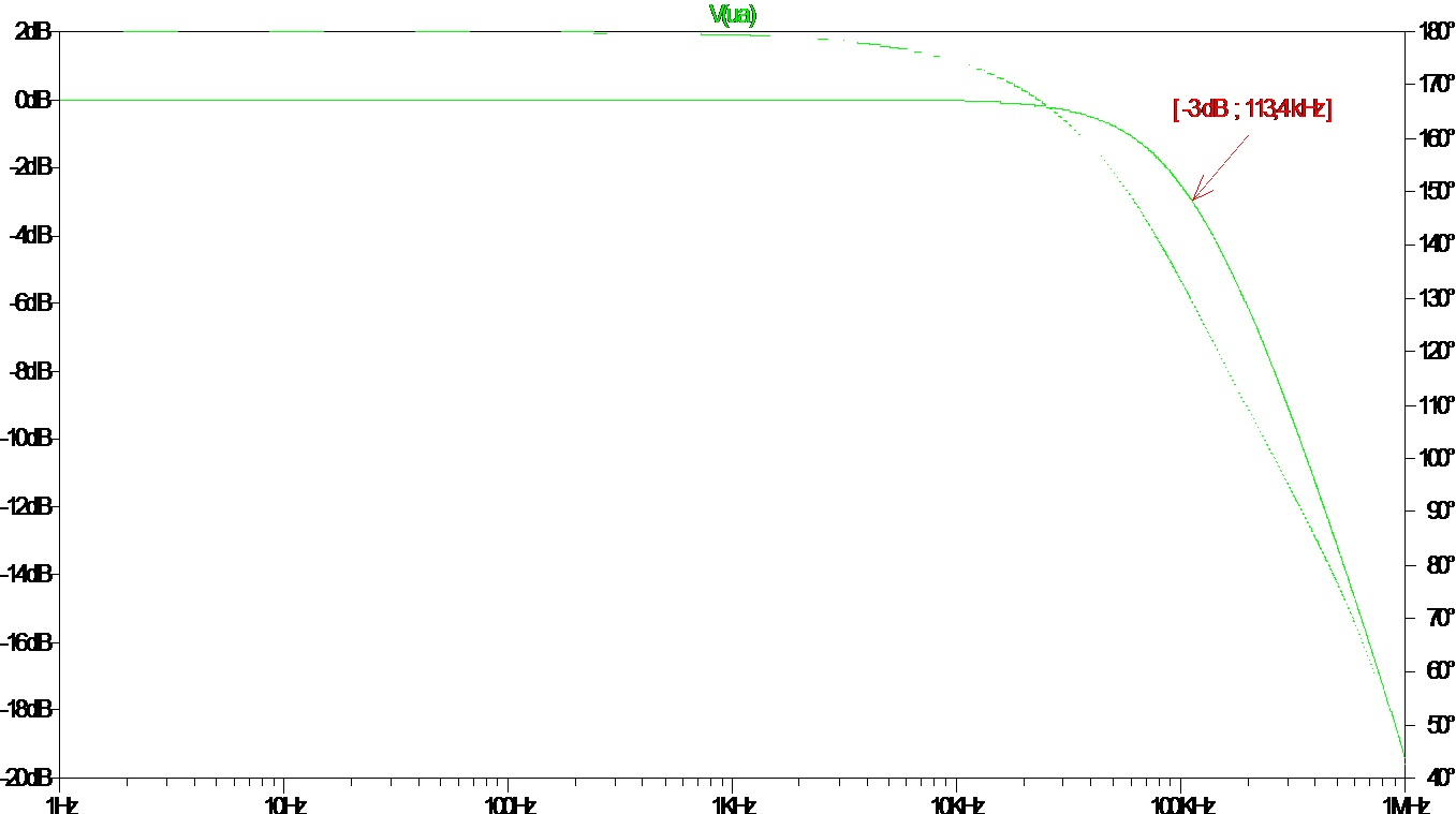

für die Schule sollen wir die Grenzfrequenz eines aktiven Tiefpass
berechnen(siehe Anhang).
fg = 144,7 kHz.
Nun wollte ich dieses Ergebniss kontrollieren indem ich die Schaltung
mit LTSpice simuliere.
Leider verstehe ich nicht wieso in dem Plot bei -3dB die Frequenz
113,4kHz angezeit wird.
Könnte mir bitte jemand erklären wie es zu dieser Abweichung kommt ?

Womöglich hat LTSpice ein halbwegs korrektes Modell des LM741. Und dann
wird es wissen, daß diesem Opa aller Operationsverstärker oberhalb
100kHz ganz schnell die Luft ausgeht. Nimm halt mal einen modernen OPV.
Und ganz nebenbei: mit +/-3.3V läuft ein LM741 auch nicht. Und 5pF als
frequenzbestimmende Kapazität ist auch unclever. Parasitäre Kapazitäten
zwischen Bauteil-Anschlüssen, Leiterbahnen etc. liegen in ähnlicher
Größenordnung. Selbst mit einem besseren OPV würde deine Schaltung real
aufgebaut also nicht so funktionieren wie gewünscht.

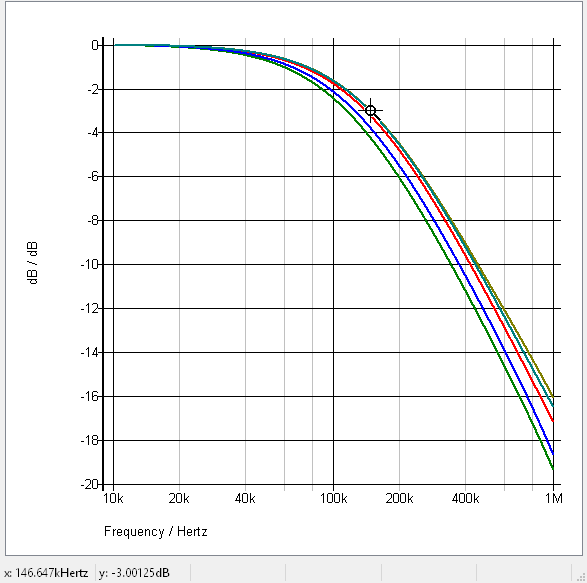

Richtig, was der Axel schreibt. Natürlich berücksichtigt ein Simulator
diese sehr wichtige Eigenschaft eines realen Operationsverstärkers.
Mit zwei unterschiedlichen Modellen 741, einem TL072, einem OP27 und
einem OP37 (von links nach rechts) sieht es bei mir wie im Bild aus.
Für die Simulation sind parasitäre Effekte (z. B. bei nur 5 pF)
natürlich irrelevant.

Danke. Mit dem LT1793 stimmt fie Grenzfrequenz.

Wenn Du keine Einflüsse durch den OP haben willst, dann nimm den opamp
"Ideal single-pole operational amplifier".
mfg klaus

Dieser "opamp" hat ein "gain bandwidth product" von 10^7 und eine
Leerlaufverstärkung von 100000. Für eine Verstärkung von -1 und eine
Bandbreite von 100kHz reicht das.
Ein "rechter Mausklick" auf das Symbol zeigt diese Werte und man kann
sie beliebig ändern(z. B. GBW erhöhen).
GBW=10Meg
Aol=100k
