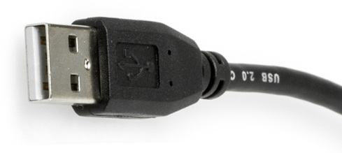

Hallo liebes Forum, hoffe ich bin hier richtig. mein Stecker vom Handyladegerät ist vor gut 1 Woche in Wasser gefallen. Da wollte ich fragen, wenn es jetzt getrocknet ist, kann man das wieder benutzen bzw. probieren ? Könnte das Handygehäuse (würde zuerst mit dem alten handy testen) eventuell unter Strom stehen ? Aus Interesse an der Technik : wie kann man eigentlich technisch sowas prüfen ohne das Handy anzufassen ob da eine Gefahr vorliegt ? (Stromzange fällt ja aus :D )

Christian D. schrieb: > mein Stecker vom Handyladegerät ist vor gut 1 Woche in Wasser gefallen. WEnn nurder Stecker reingefallen ist, reicht es, diesen trocknen zu lassen. Wenn das ganze Ladegerät reingefallen ist, kommt es auf den Aufbau des Ladegerätes an.
hallo, ja es ist genau genommen der Stecker in Leitungswasser gefallen, der mit der usb Schnittstelle . Das Kabel nicht. Geht um das Ladegerät von Apple, mit der rechteckigen form ;) nunja mal schauen
Klaus schrieb: > 2. Nimm einen Phasenprüfer und berühre damit alle Dir verdächtig > vorkommenden Stellen. Das kann false positives geben wegen des oftmals verbauten unsäglichen etliche nF großen Y-Kondendsators zwischen primär und sekundär. Ein Berührstrom von ein paar mA haarscharf unterhalb der Grenze des zulässigen ist also oftmals eingeplant und der Lügenstift würde bei diesen Teilen immer leuchten. Ich würde sagen er soll es aufschrauben (falls möglich) und sich davon überzeugen daß kein Wasser mehr im Gehäuse steht. Wenn alles trocken und sauber ist gibts keinen Grund warum es nicht mehr funktionieren oder nicht mehr sicher sein sollte.
Christian D. schrieb: > hallo, ja es ist genau genommen der Stecker in Leitungswasser gefallen, > der mit der usb Schnittstelle . Definiere, was Du unter "Stecker" verstehst. Typischerweise ist damit sowas wie oben gemeint.
https://www.handyersatzteilshop.de/handy/images/g/Ladegeraet-MiniLader-USB-Original-Apple-MD813ZMA.jpg hierum geht es. Output 1A, da habe ich schon Respekt haha
Christian D. schrieb: > https://www.handyersatzteilshop.de/handy/images/g/Ladegeraet-MiniLader-USB-Original-Apple-MD813ZMA.jpg > > hierum geht es. > > Output 1A, da habe ich schon Respekt haha Du meinst also keinen Stecker, sondern ein Ladegerät. Das würde ich bei Deinen, gegen Null tendierenden Elektrokenntnissen eher wegwerfen und neu kaufen.
Christian D. schrieb: > Output 1A, da habe ich schon Respekt haha Über die 1A würd ich mir weniger Sorgen machen, wichtig ist eher daß die Isolation zw. Primärseite und Sekundärseite noch gewährleistet ist, daß es jetzt wieder 100% trocken ist und daß keine Rückstände verblieben sind die das beeinträchtigen könnten. Wenn Du jetzt für den Rest des Lebens in permanenter Angst leben müsstest weil Du Dich nicht restlos von der Sicherheit überzeugen kannst und Du Dich dann mit ständigen Zweifeln grämen müsstest dann wirf es einfach weg und kauf ein neues im Apple-Store.

Christian D. schrieb: > hallo, ja es ist genau genommen der Stecker in Leitungswasser gefallen, > der mit der usb Schnittstelle . > Das Kabel nicht. > > Geht um das Ladegerät von Apple, mit der rechteckigen form ;) > nunja mal schauen Man man.... Der "Stecker" ist das Ladegerät! In dem kleinen Plastikteil steckt die komplette Elektronik und nach Außen hat sowas meist eine USB-Buchse. Fazit: Wenn das im Wasser lag, ist mindestens durch die USB-Buchse ausreichend Wasser eingedrungen. Blöderweise will das dort bleiben, raus wird nicht so einfach. Zunächst mit Schwung möglichst viel wieder über die USB-Buchse nach draußen schleudern. Dann den Mörkel für ein paar Tage auf die Heizung legen und hoffen. Viel kann nicht passieren, entweder es macht ulkige Geräusche beim einstöpseln (dann Tonne) oder es geht. Ich selber würde noch die Spannung messen, damit bist Du wahrscheinlich schon überfordert. Also besser gleich Tonne.... Old-Papa
