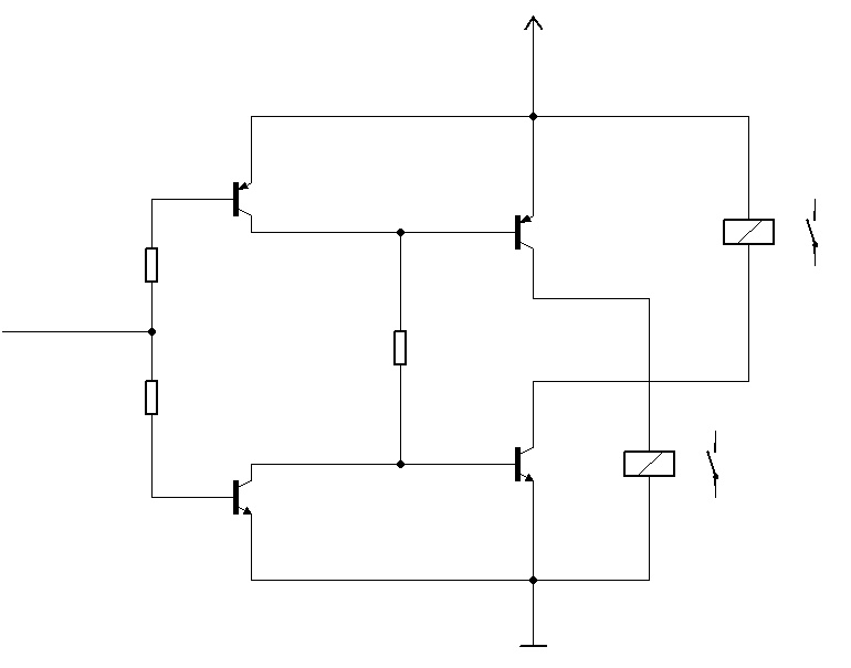

An einem Pin eines ATMega habe ich einen NPN-Transistor der ein Relais schaltet. Nun möchte ich 2 Relais mit einem Pin schalten und suche eine (einfache) Schaltung. Der Portpin hat 4 Zustände, die für diesen Zweck in Frage kommen: Output 5 Volt, Relais 1 ein, Relais 2 aus Output 0 Volt, Relais 2 ein, Relais 1 aus Imput float, Relais 1 & 2 aus Input PullUp, NV Für das 2. Relais einen PNP zu nehmen funktioniert nicht, da dies der Querstrom über die BE-Strecken zu nichte macht. Wer hat eine Lösung?

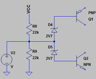

Das könnte wie im Anhang gezeichnet gehen. Ist der Pin floating, fließt kein Basisstrom (dazu ggfs. Zenerspannung anpassen und Vorwiderstände für Transistoren nicht vergessen). Ist der Pin low, kann der PNP-Basisstrom ungleich 0 werden. Ist der Pin High, kann der NPN-Basisstrom ungleich 0 werden.
@Bernd (Gast) >Nun möchte ich 2 Relais mit einem Pin schalten und suche eine (einfache) >Schaltung. Sooo einfach ist es nicht wie einen 2. Portpin zu nehmen. >Output 5 Volt, Relais 1 ein, Relais 2 aus >Output 0 Volt, Relais 2 ein, Relais 1 aus >Imput float, Relais 1 & 2 aus Kriegt man hin, wenn man 2 Komparatoren nimmt und bei >3V bzw. <2V das jeweilige Relais schaltet. Wenn dann das Pin per hochohmigem Spannungsteiler auf VCC/2 legt, sind im Falle von Tristate beide Relais aus.
@ Felix Adam (Gast) > PNP_NPN.png >Das könnte wie im Anhang gezeichnet gehen. Ja, aber es fehlt noch ein Basiswiderstand.

@ Felix Adam (Gast)
>Steht im Absatz mit "floating..."
Nö. Es fehlt immer noch der Basiswiderstand. Schau dir mal die Ströme
an, wenn der Ausgang aktiv 0/5V treibt.

Lest ihr eigentlich auch mal oder wollt ihr alle nur rumtrollen? Das Bild entstand auf die Schnelle. Als es ein PNG geworden ist, habe ich das .asc geschlossen und nicht gespeichert. Und nochmal zeichnen, um die Basiswiderstände extra einzufügen, was über den Text auch notfalls geht, wollte ich nicht. Ist das sooo schwer zu verstehen?
@ Felix Adam (Gast) >Lest ihr eigentlich auch mal oder wollt ihr alle nur rumtrollen? OK, jetzt hab ich es kapiert. >Das Bild entstand auf die Schnelle. Als es ein PNG geworden ist, habe >ich das .asc geschlossen und nicht gespeichert. Und nochmal zeichnen, um >die Basiswiderstände extra einzufügen, was über den Text auch notfalls >geht, wollte ich nicht. Ist das sooo schwer zu verstehen? Ja, ist es! So einen Mist macht man nicht! Das irritiert maximal. Oder man muss EXPLIZIT hinschreiben. ACHTUNG, da fehlt der Vorwiderstand im Bild!
Im Bild fehlen die nicht. Genaugenommen sind die Transistoren nur an der Basis angeschlossen, daher ist der Basiswiderstand nicht nötig. Ich las zu sowas mal einen guten Spruch: "Wenn du dich auf die Fehler anderer konzentrierst und dauernd an ihnen herumnörgelst, gedeiht deine Gier mehr und mehr, ohne Chance, sie zu beenden."

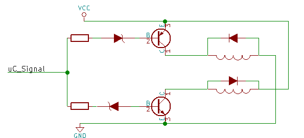

Hallo, ich würde die beiden Z-Dioden eher je 3,3V machen, um sicher mit der Summe 2*Z-Diode + 2xUbe über den 5V Betriebsspannung zu sein. Die Z-Dioden mit kleinen Spannungen haben keinen sonderlich ausgeprägten Knick in der Kennlinie. Den Spannungsteiler ganz weg, dafür jeweils ein Widerstand 4,7k zwischen E und B des jeweiligen Transistors und in den Pfad zum µC dann eben noch ein paar hundert Ohm. Bei 3,3V Z-Diode wäre knapp 1 Volt, also 100 Ohm vielleicht. Der Basisstrom muß natürlich für den Relaiskram reichen. Gruß aus Berlin Michael

Max M. schrieb: > Bernd schrieb: >> Nun möchte ich 2 Relais mit einem Pin schalten und suche eine (einfache) >> Schaltung > > Es gibt dafür keine EINFACHE Schaltung! > Wenn es sie gäbe müsstes du nicht suchen! Du hast vermutlich recht, Max. Den Vorschlag mit den Zenerdioden (siehe oben) habe ich versucht umzusetzen. Das ist aber eine ziemliche Bastelei. Als Lösung werde ich einen ATTiny10 o. ä. an den Pin des Megas (plus 2 Transistoren) zu hängen. Vielen Dank an alle, die konstruktive Vorschläge gepostet haben.

Earl S. schrieb: > oder du nimmst Relais mit Ruhekontakten, dann kannst du die beiden > rechten Transistoren und den Widerstand weglassen. Die Schaltung funktioniert nur mit vier Transistoren. Pin Transistoren --- ------------ 5 V unten links & oben rechts leiten -> Relais 1 ein, Relais 2 aus 0 V oben links & unten rechts leiten -> Relais 1 aus, Relais 2 ein float oben links & unten links leiten -> beide Relais aus Danke. :)

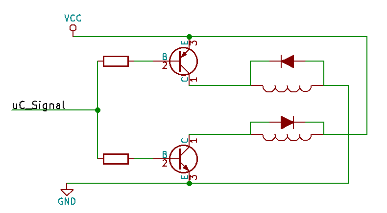

Die Induktivitäten sollen die Relaisspulen sein. uC Pin auf High: Unterer TRansistor leitet, untere Spule wird bestromt und mit dem Low-Zustand entsprechend. Wenn der uC-Pin im Z-Zustand ist, leitet keiner der Transistoren.
