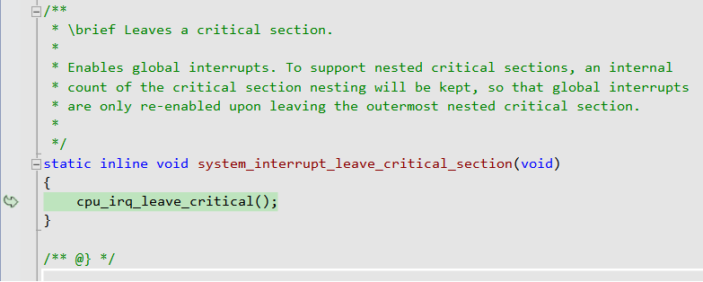

von Jürgen M. (mheimer)
Ergebnis nach mehreren Neuversuchen:
Irgendwie läuft es nicht mit der DFFL.
Sobald ich sie in der conf_clocks.h enable, stürzt der Debugger mit nem
IRQ-Fehler ab.
Hier meine sehr kurze main.c:
Leider kann ich hier keine Videos posten :(
O.k.
Also ich lasse das Programm über den SAM-ICE laufen, also über einen
Debugger und habe auf der system_init() einen Haltepunkt.
Lasse ich die DFFL disabled, läuft die gesamte system_init()durch, wenn
ich mit F10 die Funktion durchlaufen lasse und bei enabled springt der
Debugger in einer IRQ-Funktion raus, siehe Screenshot.

von Steffen (Gast)
> IRQ-Fehler ab.
> und hier ein Teil der conf_clocks.h:/* SYSTEM_CLOCK_SOURCE_DFLL
> configuration - Digital Frequency Locked Loop */
> #  define CONF_CLOCK_DFLL_ENABLE                  false
> #  define CONF_CLOCK_DFLL_LOOP_MODE
> SYSTEM_CLOCK_DFLL_LOOP_MODE_OPEN
> #  define CONF_CLOCK_DFLL_ON_DEMAND               false
Hast du die Waitstates Einstellung für das Flash angepasst? Siehe den
letzten Abschnitt hinter diesem Link:
http://atmel.force.com/support/articles/en_US/FAQ/How-to-configure-DFLL48M-oscillator-as-main-clock-in-ASF-project-for-SAMR21-SAMD21-SAMD20-SAMD10-SAMD11
von Steffen (Gast)
Bei mir läuft's mit diesen Einstellungen:
1) Taktquelle aktivieren: Bei mir der interne Ozillator mit 8MHz
2) Diese 8MHz in GCLK_1 füttern, Prescaler: (8000000 / 32768)
   Das resultiert in einem Takt von 32,768 kHz
3) GCLK_1 als Taktquelle für die DFLL verwenden
   Multiplikator-Einstellung: (48000000 / 32768)
4) Die mit der DFLL erzeugten 48MHz in GCLK_0 füttern
   (Wird dann als Taktquelle für die CPU verwendet)
5) Flash Waitstates auf 1 setzen
Da ich kein Oszi habe, kann ich leider keine Untersuchungen zur
Genauigkeit machen.
Hier die relevanten Passagen der conf_clocks.h:
/* System clock bus configuration */
#  define CONF_CLOCK_CPU_CLOCK_FAILURE_DETECT     false
#  define CONF_CLOCK_FLASH_WAIT_STATES            1
#  define CONF_CLOCK_CPU_DIVIDER                  SYSTEM_MAIN_CLOCK_DIV_1
#  define CONF_CLOCK_APBA_DIVIDER                 SYSTEM_MAIN_CLOCK_DIV_1
