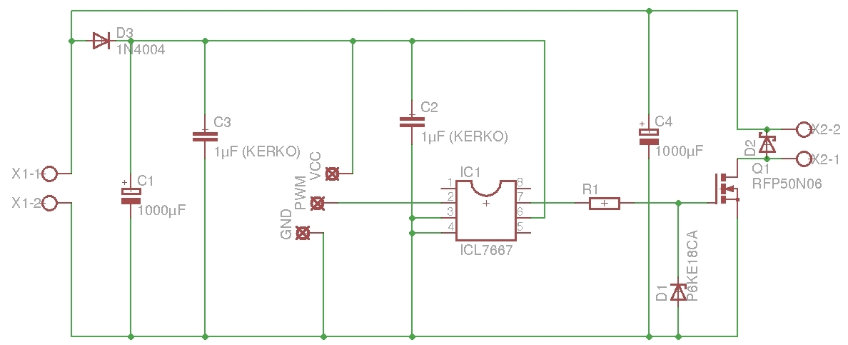

Hallo! Habe einen Verstärker gebaut, der eine PWM verstärkt. (Es soll universell einsetzbar sein) Die ganze Schaltung ist so ausgelegt, dass es bis zu 15A verstärken kann, bei 12V und 5000Hz. Ich habe da einen ELKO eingebaut, der die pulsierende Belastung der Leitungen etwas ausgleichen soll. (1000uF/35V) Ich habe die Schaltung bereits getestet. Der ELKO ist recht heiß geworden. Deshalb dachte ich, dass ich den gegen einen LOW-ESR-Typen ersetze. Habe aber keinen gefunden, der so einen hohen Ripple-Strom verträgt. Soweit ich mitbekommen hab, ist bei ca. 2-3A Schluss bei "normalen" Kondensatoren (ist das richtig?). Soll ich nun 8 Stk. parallel schalten? Und was ist mit den Spannungsspitzen, die beim Schalten entstehen? (betreibe den MOSFET mit einem Treiber, damit er nicht so heiß wird, somit hab ich sehr steile Flanken) Verträgt ein ELKO sowas? Oder muss die Spannungsbelastbarkeit dann an die Spitzen angepasst werden?? Danke im Voraus für jeden Hinweis!!

Guest schrieb: > Habe einen Verstärker gebaut, der eine PWM verstärkt. (Es soll > universell einsetzbar sein) > > Die ganze Schaltung ist so ausgelegt, dass es bis zu 15A verstärken > kann, bei 12V und 5000Hz. > > Ich habe da einen ELKO eingebaut, der die pulsierende Belastung der > Leitungen etwas ausgleichen soll. (1000uF/35V) > > Ich habe die Schaltung bereits getestet. > > Der ELKO ist recht heiß geworden. Deshalb dachte ich, dass ich den gegen > einen LOW-ESR-Typen ersetze. Hmm. Kannst du statt Prosa mal einen Schaltplan zeigen? Und vor allem, wo du den Elko eingebaut hast? Ich habe den argen Verdacht, daß du da was falsch gemacht hast ...

Hallo! Danke für die vielen Antworten! Also: Ein Schaltplan ist angehängt. (R1 ist übrigens 20 Ohm, leider vergessen dazuzuschreiben...) Die Last ist nicht fix. Es soll einfach ein Verstärker für PWM sein, den man für alles mögliche einsetzen können soll. (Lampen, Motoren, Lüfter, etc.) Halt auch für höhere Leistungen. (z.B. alte Auto-Scheinwerfer) Der ELKO hängt natürlich NICHT am Ausgang. Wie gesagt. Die Spannungsspitzen können real sein, müssen aber nicht. Kann auch ein Messfehler sein. Der Transistor wird übrigens sehrwohl heiß, trotz der steilen flanken. Danke für alle weiteren Tipps im Voraus!
Guest schrieb: > Der Transistor wird übrigens sehrwohl heiß, trotz der steilen flanken. Welche steilen Flanken? Der Mosfet hat etwa 6nF Eingangskapaziät wenn der eine Last schaltet. Dazu kommt die Kapazität der Supressor-Diode mit 1...2nF je nach Momentanspannung am Gate. Der treibende Widerstand ist 20R+Treiberinnenwiderstand. Die Zeitkonstante im Gatekreis ist also über 200ns. Bei der o.g. kapazitiven Last hat der Treiber Flankenzeiten von etwa 200ns. Da die Last aber über die 20R angekoppelt ist, sind die Flanken am Treiberausgang schneller.

Guest schrieb: > Ein Schaltplan ist angehängt. Wurde auch Zeit. > Die Last ist nicht fix. Es soll einfach ein Verstärker für PWM sein, den > man für alles mögliche einsetzen können soll. (Lampen, Motoren, Lüfter, > etc.) Halt auch für höhere Leistungen. (z.B. alte Auto-Scheinwerfer) Besonders sinnvoll ist das nicht. Aber egal ... > Der ELKO hängt natürlich NICHT am Ausgang. Gut. Es geht dir anscheinend um den Stützelko C4. Der muß zwar ordentlich Ripplestrom abkönnen, allerdings ist nicht der gesamte Laststrom als Ripplestrom anzusehen. Welcher Anteil des Laststroms aus dem Stützkondensator kommt, hängt auch von der Impedanz der Versorgungsspannungsquelle ab (die du nicht kennst, weil es ja ein "Universalverstärker" sein soll). Von der Impedanz der Leitungen. Von der Charakteristik der Last. uwm. > Wie gesagt. Die Spannungsspitzen können real sein, müssen aber nicht. > Kann auch ein Messfehler sein. Auch zu diesen "Spannungsspitzen" fehlen Details. Von wo nach wo willst du die gemessen haben? > Der Transistor wird übrigens sehrwohl heiß, trotz der steilen flanken. Kunststück. Der RFP50N6 hat bis zu 22mR R_DS_on. Bei 10A Laststrom fallen dann 2.2W Verlustleistung an. Bei 15A knapp 5W. Natürlich wird der dann warm. Die 50A aus dem Datenblatt gelten bei perfekter Kühlung - wenn du es schaffst das Gehäuse nicht wärmer als 40°C werden zu lassen (Figure 2 im Datenblatt).
Axel S. schrieb: > Der RFP50N6 Sorry, die Bezeichnung stimmt nicht. Hab nur eine Diode aus der Eagle-Bibliothek genommen, die von den Dimensionen her gepasst hat. Es ist aber eine dicke SCHOTTKY-Diode (aus dem Conrad)....
Axel S. schrieb: >> Der Transistor wird übrigens ... heiß > > Kunststück. Der RFP50N6 hat ... Guest schrieb: > Sorry, die Bezeichnung stimmt nicht. Hab nur eine Diode aus der > Eagle-Bibliothek genommen <seufz> (Unterstreichung hinzugefügt)
Guest schrieb: > Axel S. schrieb: >> Der RFP50N6 > > Sorry, die Bezeichnung stimmt nicht. Hab nur eine Diode aus der > Eagle-Bibliothek genommen, die von den Dimensionen her gepasst hat. > > Es ist aber eine dicke SCHOTTKY-Diode (aus dem Conrad).... Zu ... faul? oder soll ich deftigere Worte nehmen? um wenigstens ordentliche Unterlagen zur Verfügung zu stellen? Sorry, ich hab den Wert vom Gatewiderstand vergessen.... och, der Transistor vom Schaltplan ist auch nicht drinnen.... und heiß wird das Teil auch noch.... sowas blödes aber auch.... Und dann ist dieser Transitor auch noch eine Diode... die schon wieder keinen Namen hat weil dazu ist sich der feine Herr auch schon wieder zu gut. Ich find diese "bitte helft mir weil ich kenn mich nicht aus, bin aber nicht willig oder fähig brauchbare Unterlagen ins Netz zu stellen" Haltung einfach nur noch ... und DU kannst Dir jetzt dir Worte ausdenken, die Dir mitsamt dem nassen Fetzen um die Ohren sausen. Ich hoffe Du kannst mit diesem Hinweis auch was anfangen. Und zwar sofort dieses mal ganz bewußt ohne Grüße MiWi
Hallo! Also: Sorry nochmals, wegen der falschen Bezeichnung. Der Transistor ist ein BUZ11. Aber: Der Schaltplan enthält ALLE Bauteile, schließlich habe ich daraus die Platine erstellt. Bis auf die Bezeichnung des Transistors sind auch ALLE Werte korrekt! Den Wert des Gate-Widerstandes habe ich damals offen gelassen, weil ich nicht wusste, wie sich das mit der Flanke auswirken wird. Habe dann 20 Ohm eingelötet. (Habe ich weiter oben schon beschrieben) Diode schrieb ich, weil ich mich im Schaltplan verschaut habe. (Habe natürlich nicht statt einem Transistor eine Diode eingelötet...) Bitte regt euch wegen diesem Fehler meinerseits nicht gleich so auf :(
