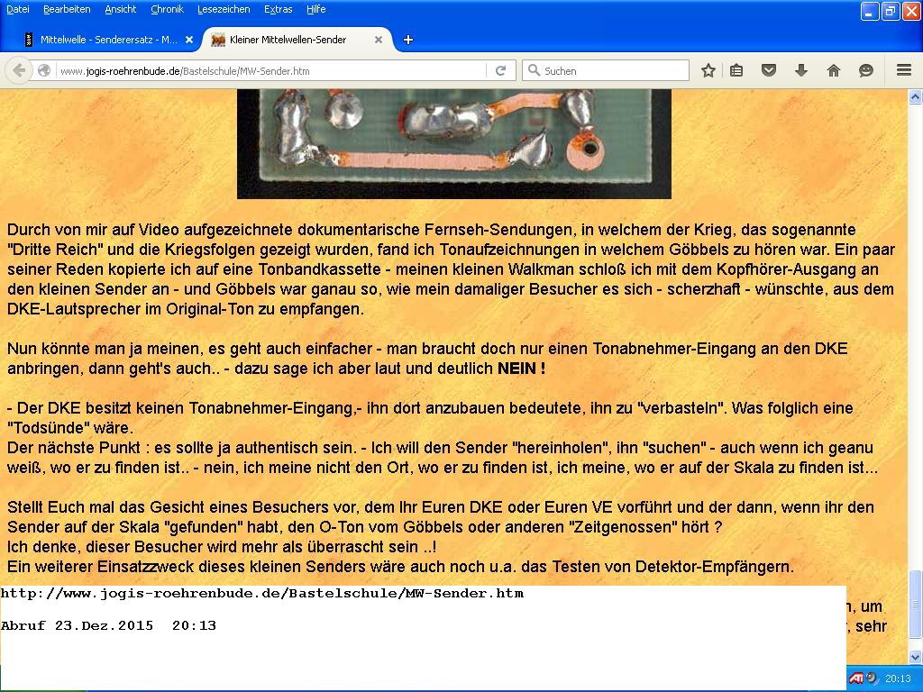

Gehe mal auf diese Seite: http://www.jogis-roehrenbude.de/Bastelschule/MW-Sender.htm Der Schaltplan ist klitzeklein, die Bauteile leicht zu Beschaffen und das Ding funktioniert! Zum Reparieren sehr gut (Ich benutze es auch obwohl ich einen Funkmeßplatz habe). 73
OM-Waldheini schrieb: > Gehe mal auf diese Seite: Ist aber ganz schön "politisch". In dessen Foren habe ich Schreibverbot. LG OXI

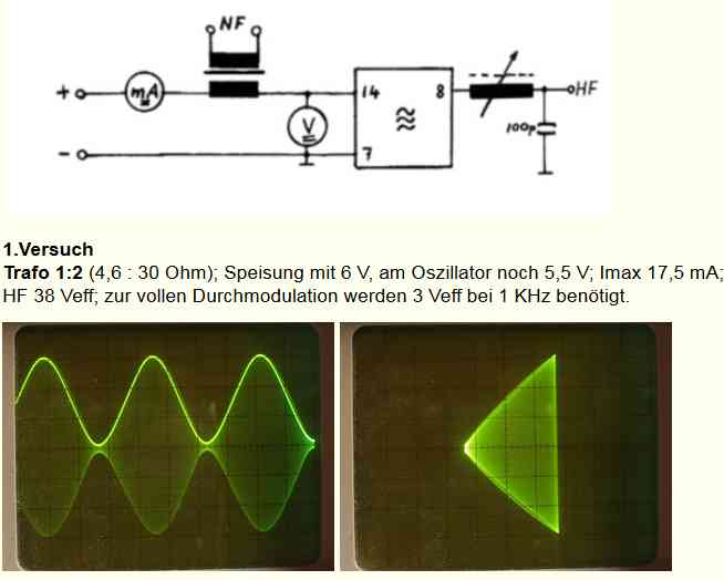

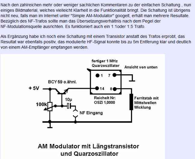

OM-Waldheini schrieb: > Der Schaltplan ist klitzeklein Ist doch ein modulierter Oszillator wie bei ghe. Es geht aber noch deutlich einfacher beim VE u.ä. : http://www.radiomuseum.org/forum/einfachst_modulator.html >> Vorsicht! Diese Spamseite nur mit Gummistiefeln betreten... LG OXI
Der wohl einfachste AM-MW-Modulator für 1000 kHz Das modulierte Rechtecksignal des Quarzoszillators wird vom Eingangskreis des AM Empfängers, der ja als Bandfilter wirkt wieder zu einem 1000kHz AM-modulierten Sinus
Wer noch einen Serienresonanz-Kondensator einfügt, sowie einen Trafo als NF-Modulator, kommt zu folgender Schaltung. Das Ergebnis der demodulierten HF (hier ein 1kHz Sinus) ist das gleiche.
