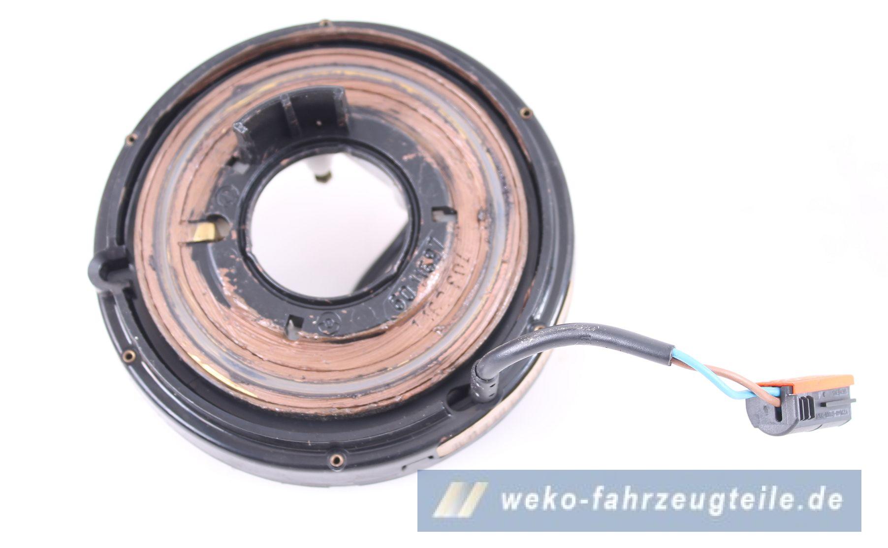

ich suche ein Kabel oder zwei Kontaktschleifen auf einer Scheibe, so
dass man permament 360° drehen kann und der Strom immer durchfliesst.
12V und ein paar Ampere dürften reichen.
Wie machen die Modellpanzer das damit der Geschützturm blöd drehen und
blinken kann?
Andere Ideen ?

na einfach eine Kupferkaschierte Leiterplatte nehmen und die dann mit
einem Stift mit einer Feder aus einem Kugelschreiber abfahren..
Wie es auch bei den Vorwerkstaubsaugern für den LAserscanner gemacht
wird
von Ralf P. (Gast)
oder besser gleich eine Ring aus Messing, gibt billig bei Ebay..aus
einem BMW  E36 z.B: damit wird der Airback am Lenkrad Kontaktiert

"Ring aus Messing vom BMW E36"
Schleifring war wohl das Stichwort nach dem ich suche. Danke! Jetzt
weiss ich durch dict.leo.org dass es das Wort auf Englisch "slip ring"
heisst. slip ring in ebay oder aliexpress eingeben und schon kommen da
interessante Teile mit bis zu 24 Kontakten raus.

Weder Koax- noch Klinkenbuchsen sind für ständige oder auch nur häufige
Rotation geeignet. Vergiss' das besser gleich wieder, das garantiert Dir
nur Kontaktprobleme.
Wenn nur 360° Rotationswinkel nötig sind (und keine endlose Drehung),
nimm ein Kabel. Wenn endlose Drehung nötig ist, nimm Schleifringer oder
einen Übertrager, je nachdem, was für Signale/Spannungen/Ströme Du
übertragen willst.

Bei meinem Seat läuft übrigens nur der Hupenkontakt über einen
Schleifring, der Airbag wird über eine Wickelfeder kontaktiert.

von Julian B. (julinho)
Günstig geht aber anders.
http://www.ebay.de/sch/i.html?_from=R40&_sacat=0&_nkw=schleifring+bmw+e36&_sop=15
