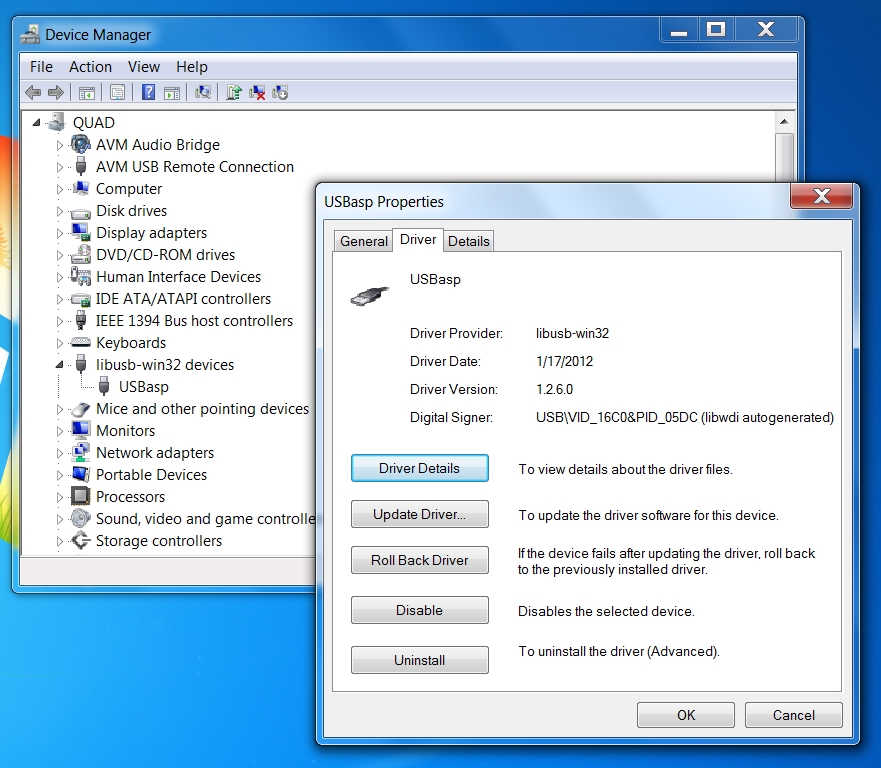

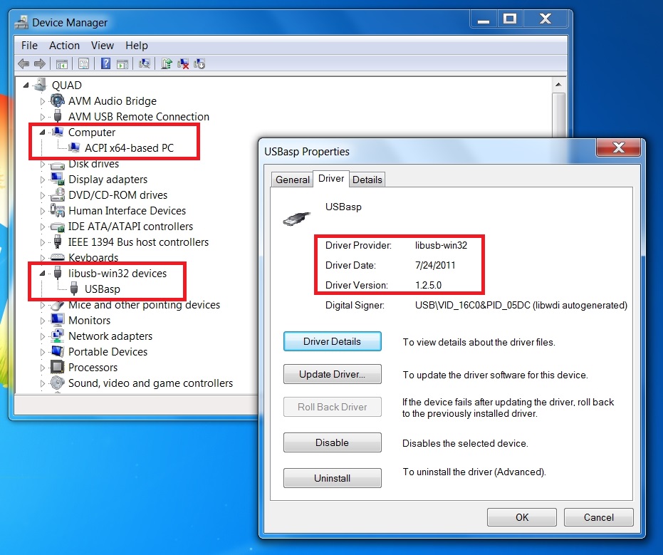

Man braucht auch für 64bit Windows nicht unbedingt 64bit Treiber. Seit einigen Jahren habe ich den Treiber aus dem Screenshot installiert und der tut was er soll. Kann mich nicht erinnern, daß bei der Installation Probleme aufgetreten wären. Schlimmstenfalls kommt eine Warnung, daß der Treiber nicht signiert ist. Die kann man aber im Warnungsfenster problemlos ignorieren.
Spasseshalber die aktuelle libusb auf Windows 7 64 bit installiert. Keine Probleme mit Signatur. Danke Microsoft! http://sourceforge.net/projects/libusb-win32/files/libusb-win32-releases/1.2.6.0/
Da hier offensichtlich viele Dummies unterwegs sind noch ein paar Hinweise. Steht zwar auch im Readme File, aber das liest ja wohl kaum einer. 1.) USBASP in einen USB Anschluß einstecken. Falls Windows nach Treibern fragt einfach wegklicken. 2.) Das runtergeladene zip File extrahieren und xxx:\libusb-win32-bin-1.2.6.0\libusb-win32-bin-1.2.6.0\bin\inf-wizard.ex e ausführen (als Administrator). 3.) Fenster Device Selection öffnet sich. Darin USBasp anklicken. 4.) 2 mal Next anklicken, dann "Save". 5.) AVR programmieren für sagenhafte 2 € Investition in die Hardware. 6.) Falls es nicht klappt bei Mikrocontroller.net einen Thread aufmachen und sich ausweinen.
