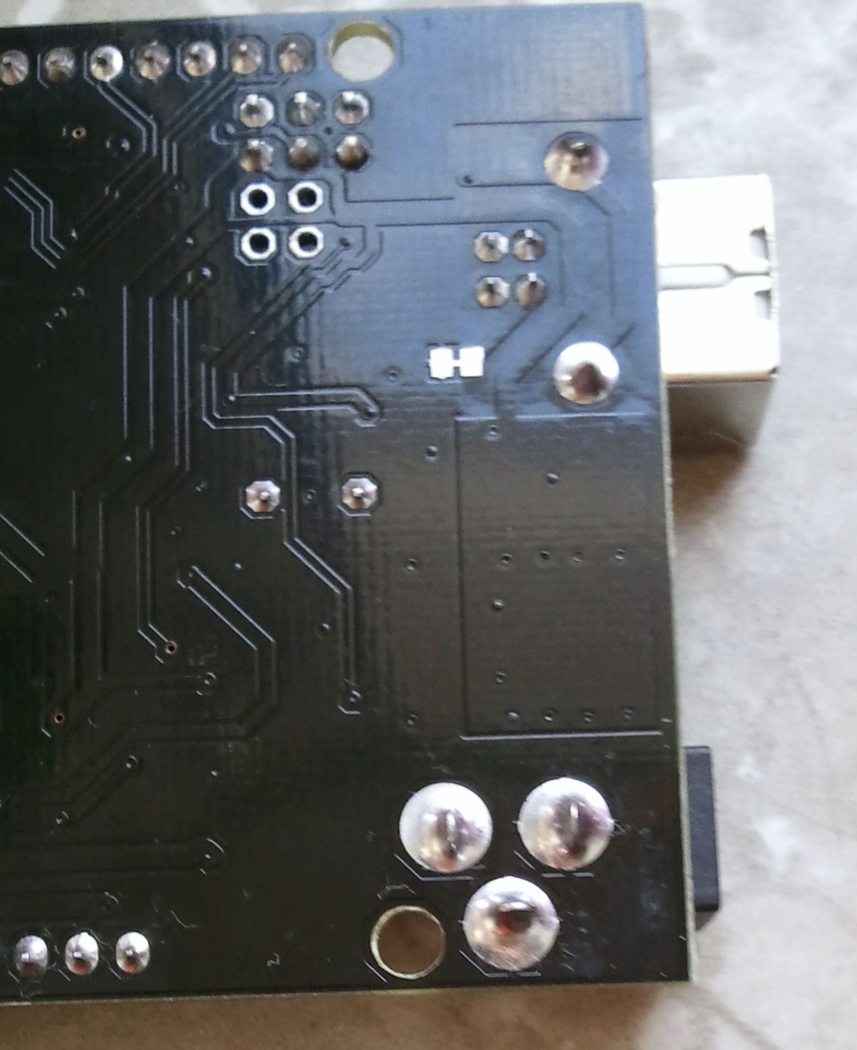

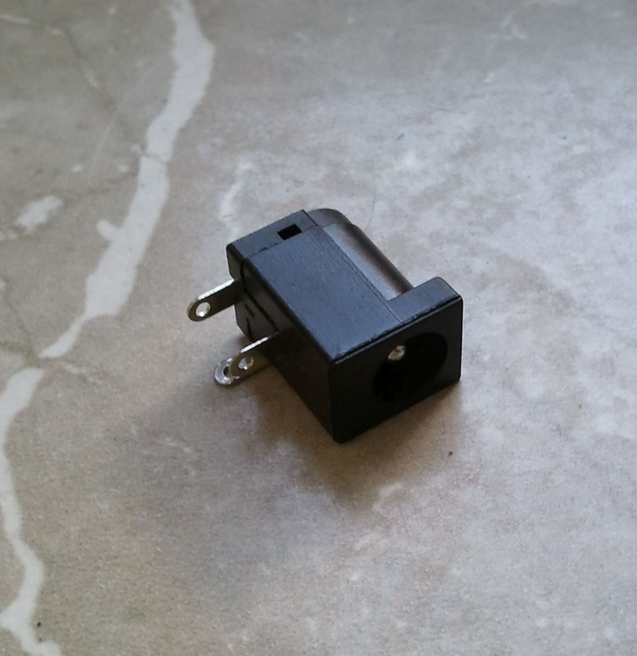

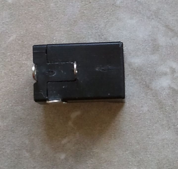

Kennt jemand die Bezeichnung von diesem Raster (Anschluss bzw. Footprint)? Da bei Kicad immer wieder Fehler kommen, wenn man vorhandene Footprints benutzt. Deswegen dachte ich mir, dass ich lieber eigene Footprints erstellen würde. Aber bei dem Teil habe ich irgendwie Probleme.
Schau mal bei Lumberg http://www.lumberg.com/main/common/serie.asp?lang=eng&ser=016&cat=4 Könnte der 'NEB 21 R' oder '1613 21' sein. Footprints kannst du dir dort als PDF laden.
-.-.- schrieb: > Vielleicht noch sagen das es sich um den 9V Stecker vom Adruino > handelt. Spielt es etwa eine Rolle? Es ist eine Büchse, mehr nicht. Wo es eingesetzt wird, ist für die Frage irrelevant. @Eagle_Layouter Zu früh gefreut. Es ist doch kein NEB 21 R PS: Ich konnte mir aber Anhand von der Messungen einen passenden Footprint ertellen

Schau mal beim Elektronikversender deiner Wahl, welche Hohlstecker-Buchsen die haben. Lade dir dann das Datenblatt herunter und erstelle anhand der Zeichnung ein Footprint. Anhand eines vorhandenen Footprints mit biegen und brechen ein Bauteil zu Suchen ist wesentlich mühsamer und mitunter auch teurer
Zum Beispiel gibt es die bei Reichelt als "HEBW 21". Edit: das der auf dem Arduino benutzt wird reicht doch auch schon als Information, schliesslich gibt es dafür das Layout und es gibt doch einen EAGLE Importer für Kicad, oder? Ansonsten eben selber machen.

guck mal unter http://de.rs-online.com/web/c/steckverbinder/leistungssteckverbinder/dc-buchsen/ oder http://de.farnell.com/webapp/wcs/stores/servlet/Search?catalogId=15001&langId=-3&storeId=10161&categoryId=700000004991&pageSize=25&showResults=true&aa=true&pf=310123581,310129864,310130360,310140592,310152190,310189240,310281088,311853836,312973885&max=310152190 DC-Buchsen - Leiterplattenmontage - Durchsteckmontage die frage ist, welcher durchmesser hat der hat der stift.

Danke schon mal an alle beteiligten, Ok, vielleicht ist 1mm zu hoch gegriffen. Ich meinte nur als ich so ein SOT223 gezeichnet habe und dann auf das Papier ausgedruckt habe, merkte ich, dass es etwas zu klein ist, obwohl die Daten 1:1 aus dem Datenblatt übernommen wurden. Deswegen kam die Überlegung, dass man grundsätzlich Footprints etwas größer machen sollte. Das Lötzinn ist nicht das Problem, vor allem bei der Menge, die ich verarbeite. PS: Das Teil von Cliff, das Max gepostet hat, stimmt fast zu 90% mit der Büchse, die ich habe.
