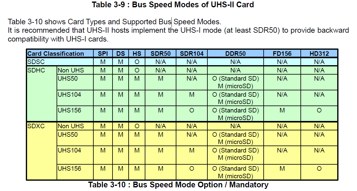

xd64GB schrieb: > Heißt das das die großen microSD Karten nicht mehr via SPI angesprochen > werden ? microSD-Karten müssen gemäß Spezifikation ohnehin nur das MCI-Protokoll implementieren, SPI ist nur bei SD-Karten in Standardgröße Pflicht. fchk
Frank K. schrieb: > microSD-Karten müssen gemäß Spezifikation ohnehin nur das MCI-Protokoll > implementieren, SPI ist nur bei SD-Karten in Standardgröße Pflicht. Ein MCI-Protokoll gibts in der Spezifikation nicht, sondern nur den 4 Bit breiten "SD Bus". Meinst du den? Dass microSD den SPI-Modus nicht zu unterstützen braucht finde ich in der Spezifikation nicht, kannst du mir sagen wo das steht? Chris L. schrieb: > Die SD-Karte ist erst einmal ein Datenspeicher. Welches Dateisystem > drauf ist und in welchem Format die Daten abgelegt werden, ist der Karte > ziemlich egal. Das ist nämlich Softwaresache und hat mit der Karte als > Hardware nicht zu tun. Die SD-Spezifikation schreibt sehr wohl das Dateisystem vor (FAT16 bei SDSC, FAT32 bei SDHC, exFAT bei SDXC) mit bestimmten Parametern (Anfang der Partition, Clustergröße usw.). Wenn man dies nicht verwendet, ist das Betrieb außerhalb der SD-Spezifikation. Das kann funktionieren (tut es bei vielen Karten wohl auch), muss es aber nicht - insbesondere nicht mit der sonst garantierten Performance (Datenrate, Haltbarkeit).
Dr. Sommer schrieb: > Dass microSD den SPI-Modus nicht zu unterstützen braucht finde ich in > der Spezifikation nicht, kannst du mir sagen wo das steht? Es ist nur ein Gerücht, das ausgehend vom alten englischen Wikipedia mal kursiert ist: Beitrag "Re: SDHC Karten / SPI Modus" Diese falsche Aussage ist jetzt nicht mehr zu finden... Natürlich kann man auch microSD Karten im "alten" SPI Modus ansprechen. Nur die neu hinzugekommenen Kommandos für das SDIO Interface müssen vom SPI Interface nicht mehr unterstützt werden (obwohl sie es trotzdem dürfen). Siehe dort im https://www.sdcard.org/downloads/pls/part1_410.pdf Seite 153:
1 | 7. SPI Mode |
2 | 7.1 Introduction |
3 | ..... |
4 | The commands and functions in SD mode defined after the Version 2.00 are not supported in SPI mode. The card may respond to the commands and functions even if the card is in SPI mode but host should not use them in SPI mode. |
Und in der Tabelle 3-9 ist dann auch für alle Karten der SPI mit M (mandatory=zwingend) gekennzeichnet...
